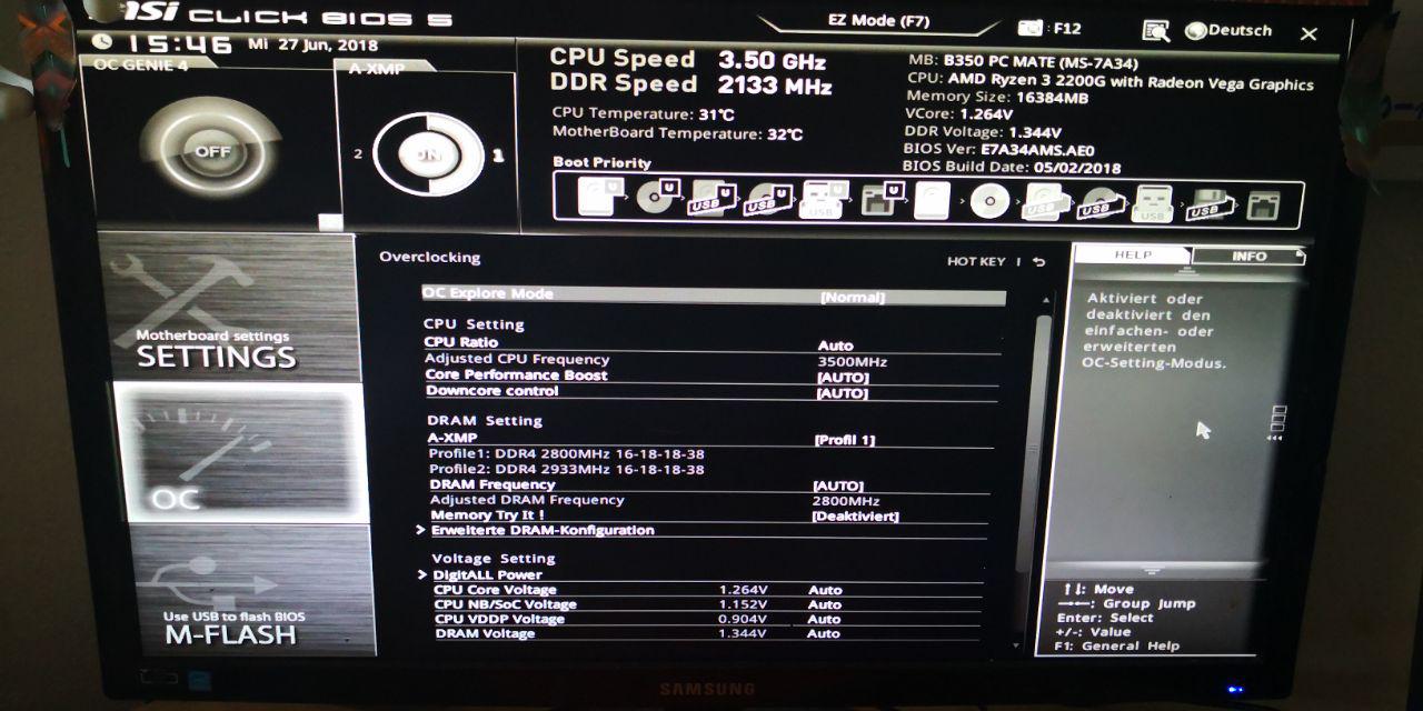

Ok dann schaue ich mal...ich würde mal Bild vom BIOS zeigen.
svha1973 schrieb:
Habe es mir 3x durchgelesen und immer noch nicht so richtig verstanden.
Du hast den Arbeitsspeicher auf 2900MHz gestellt und dann ging es nicht.
Dann stell den Speicher auf XPM und gut ist. Dann sind alle Werte vom Werk eingestellt und der Speicher läuft.
Das hat mit der Grafikkarte nichts zu tun und auch nichts mit deinen Netzteil.
Spiel nicht im UEFI/BIOS rum, wenn Du nicht mal den Arbeitsspeicher von der Grafikkarte unterscheiden kannst.
Eine Grafikkarte senkt ihre Leistung, wenn die nicht gebraucht wird und gibt volle Leistung, wenn Du z.B. ein Game spielst.
Ist auch gut so, sonst hättest Du eine fette Stromrechnung und eine 2. Heizung.
Hat aber alles nichts mit dem RAM zu tun.
Gruß
Tut mir leid hab echt die Wörter verwechselt... :D Ja ich meinte die RAM Karten ^^
So wo ist den diese DOCP ? Ich sehe nur dieses A-XMP :/

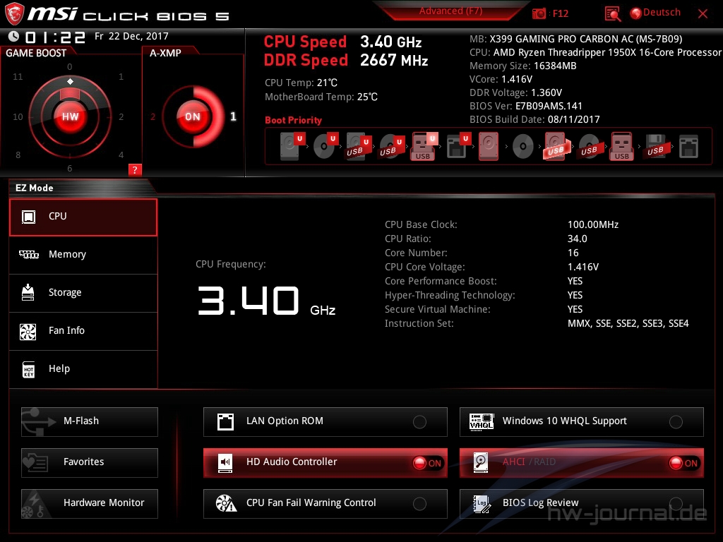

cvzone schrieb:
Den Begriff XMP wirst du im Bios vermutlich nicht finden, suche nach DOCP. Das ist das gleiche von AMD.
Stimmt nicht so ganz. Bei meinen MSI Mainboard X470 Gaming Carbon steht nämlich XMP im UEFI/BIOS.
Also kann beides im UEFI/BIOS stehen.

Bild ist nicht von mir, sondern aus der Bildersuche :)
