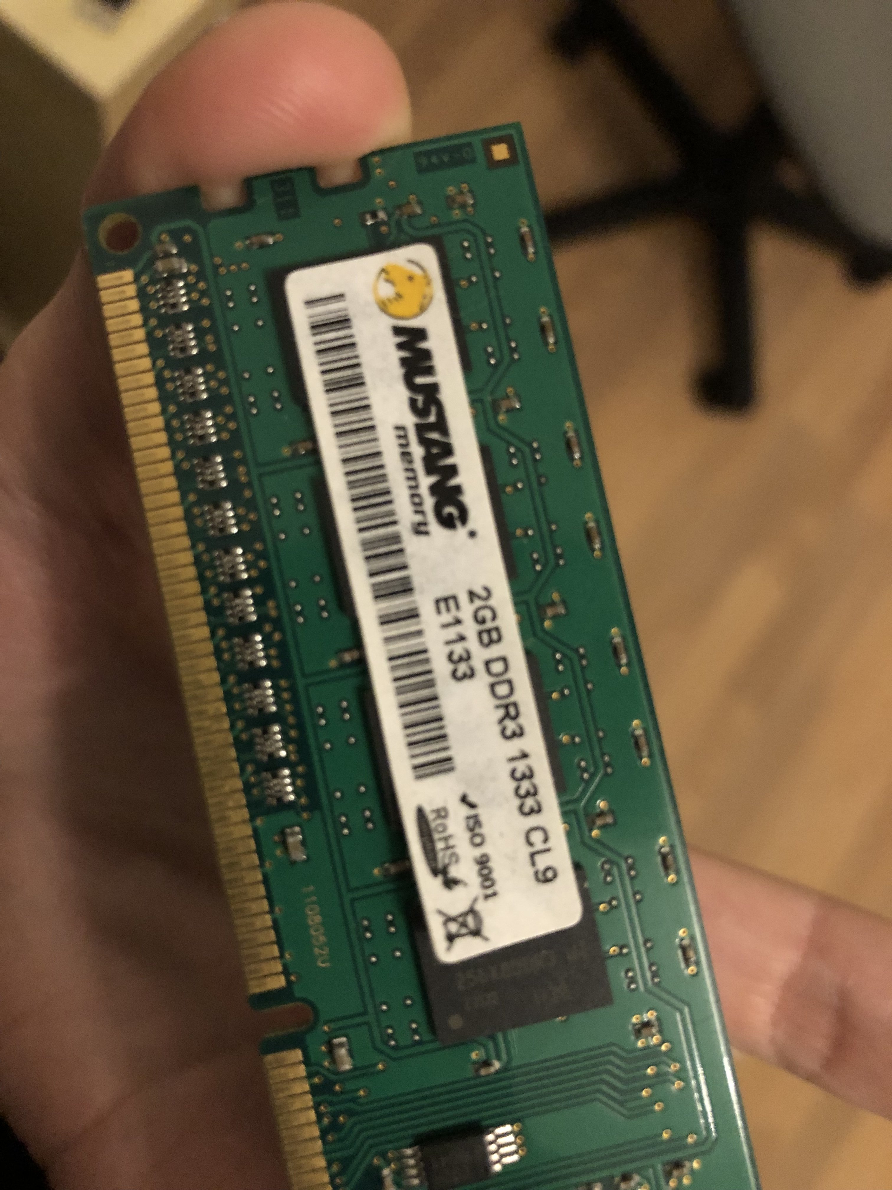

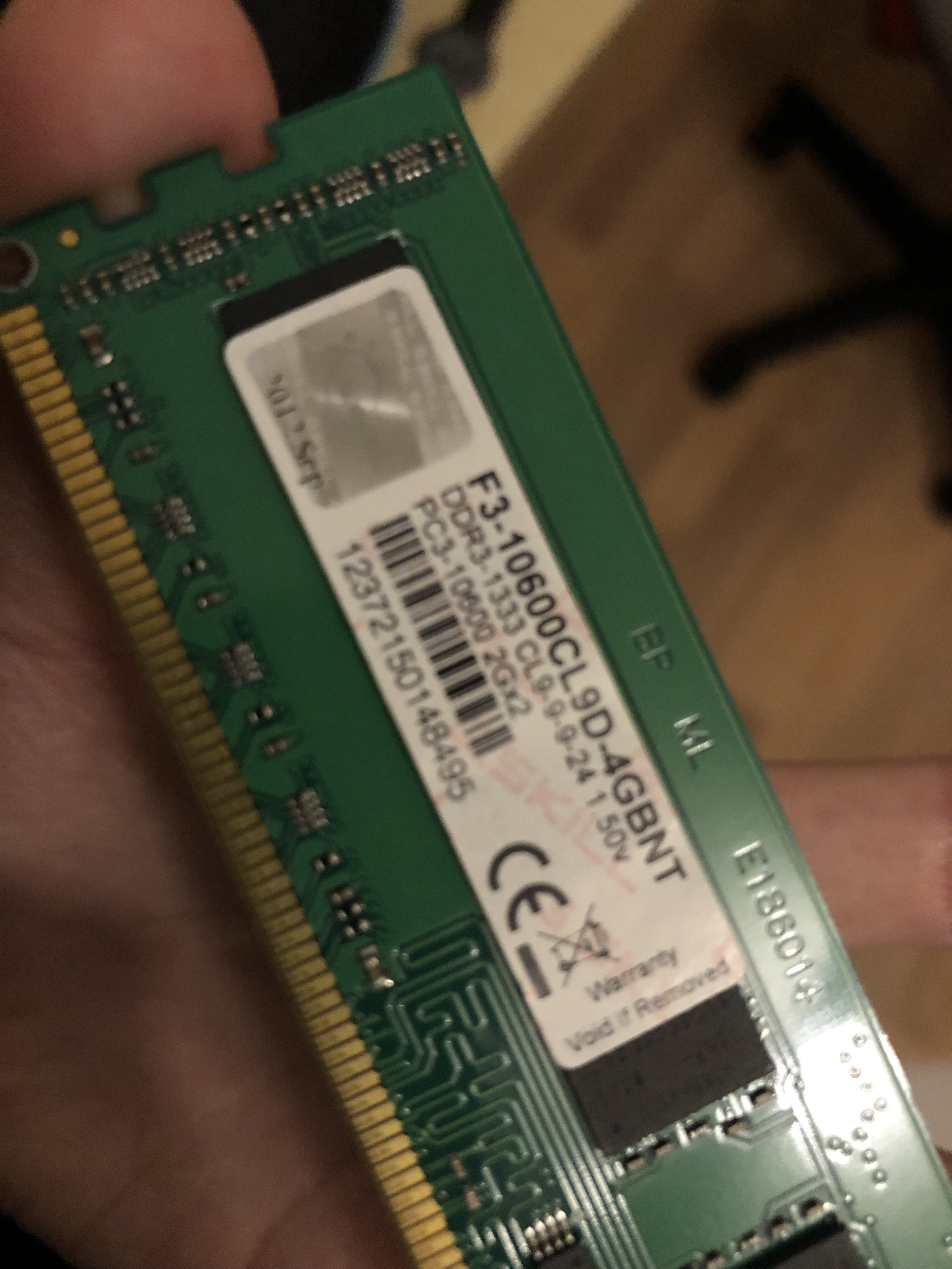

Diese sind derzeit bei mir verbaut, wobei die von Mustang im Slot 1&3 und die von GSkill im Slot 2&4 eingebaut sind.

Mustang Memory klingt nicht gerade nach Markenware, noch nie davon gehört. :confused_alt:
Erkannt werden vermutlich nur die 2x 4 GB? Dann würde ich die 2x 2 GB mal einzeln rein stecken.
