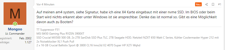

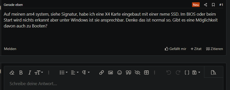

Auf meinen am4 system, siehe Signatur, habe ich eine X4 Karte eingebaut mit einer nvme SSD. Im BIOS oder beim Start wird nichts erkannt aber unter Windows ist sie ansprechbar. Denke das ist normal so. Gibt es eine Möglichkeit davon auch zu Booten?

Sehe keine Signatur.Mongoo schrieb:siehe Signatur
Mongoo schrieb:Gibt es eine Möglichkeit davon auch zu Booten?
