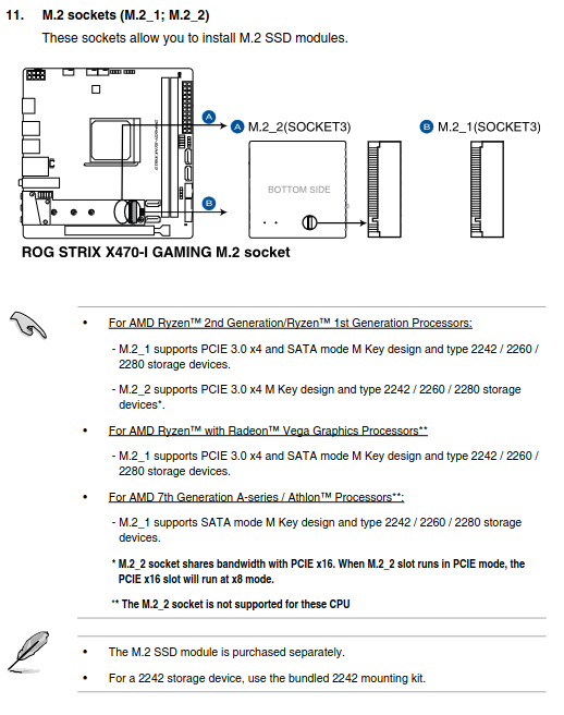

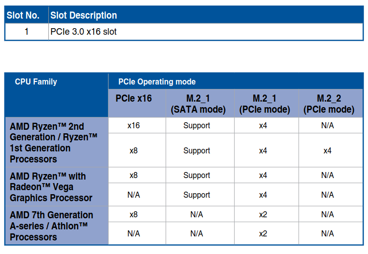

Um noch aus dem Mainboard Manual zu ergänzen:
Seite 1-7 und 1-16:
https://dlcdnets.asus.com/pub/ASUS/mb/SocketAM4/ROG_STRIX_X470-I_GAMING/E14353_ROG_STRIX_X470-I_GAMING_UM_V2_WEB.pdf?model=ROG STRIX X470-I GAMING
Ich weiß nicht ob es daran liegt, dass das Manual älter ist als die CPUs, aber eigentlich würde das doch bedeuten, dass der PCI-e slot nur mit x8 läuft?
irgendwie sind die Angaben von Asus ein wenig widersprüchlich..
das manual ist an der stelle veraltet. die einschränkung auf pcie x8 gilt nur für 2000g/3000g. es müsste eigentlich der "raid mode" sein, weil asus ja selber die karte dazu vermarktet.
Das Handbuch ist halt deutlich älter als die CPU.
x8x4x4 müsste eigentlich funktionieren. Prüf mal das BIOS auf entsprechende Möglichkeiten.
Und ja. Der eigentlich mit 16 Lanes angebundene obere Slot würde nur noch mit 8 Lanes angebunden sein.
