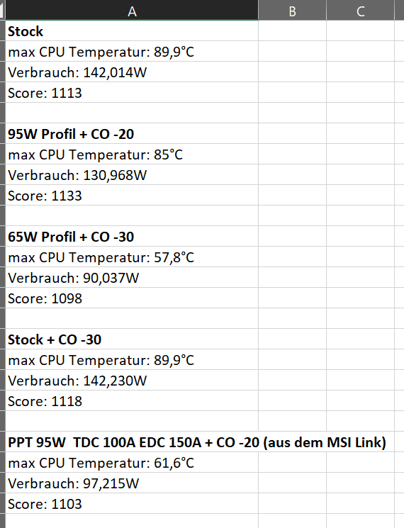

Falls es interessant ist, hier nochmal meine verschiedenen Benchmarks. Am Attraktivsten finde ich das Profil aus dem verlinkten MSI Forum oder das hier empfohlene 65W Profil. Das 95W Profil ist ähnlich wie Stock, obwohl es einen besseren Score erreicht hat. Wie relevant ist der Score in Cinebench 2024 überhaupt? Alle Profile liegen jedenfalls sehr nah beieinander was den Score betrifft.
Der Score ist ein testwert für dich und darüber hinaus ne Zahl, die du dir einrahmen kannst... Du siehst ja, dass es vom Score alles so nahe beieinander liegt, dass es sich lohnt, sich einfach über die eingesparte Energie zu freuen.
Den Score bei Cinebench kannst Du vernachlässigen.
65W Profil und gut ist ... es sei denn, Du möchtest weiter optimieren.
Tja das beste Ergebnis ist 3% schneller als das schlechteste.
Kannst ja mal überlegen ob dir der Mehrverbrauch bei einer theoretischen Aufgabe am PC die 3% schnellere Berechnung irgendwas bringen würde bzw. ob du es überhaupt merken würdest.
