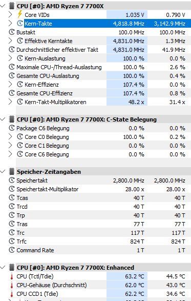

ich greife dieses Thema noch mal auf.
Hatte auch das Problem, dass mir mein 7700x zu heiss wurde.
Also mir persönlich war es zu heiss mit 95° maximal.
Ich habe dann hier den Rat befolgt mit der 65 Watt Konfiguration.
Ich habe exakt die Konfiguration aus der Tabelle mit 65 Watt verwendet,
einen Curve Optimizer von -30 eingestellt.
Das hat im Cinebench die Temperaturen auch gut gesenkt auf maximal rund 70°.
Verbrauch ist auch entsprechend gesunken und die Lüfter sind nicht mehr so sehr aktiv.
Allerdings habe ich festgestellt, dass meine CPU damit maximal bis circa 4,8xx mhz taktet und
nicht wie in vielen Beschreibungen normale Taktraten bis 5,4xx mhz hat.
Also deutlich geringere Taktraten als zB in Post #18
https://www.computerbase.de/forum/t...olting-mit-ryzen-master.2223817/post-30123056
Cinebench hat irgendwas um die 1030 Punkte ausgegeben, was ja auch ungefähr passt.
Woran kann das mit den Taktraten liegen ?
Anbei Screens aus dem Bios und von HW INFO während Cinebench.
Interessant ist auch, dass mir aufgefallen ist, dass zB im Task Manager andere Taktraten stehen, als in HW Info.
Stalker 2 funktioniert so aber übrigens ausgezeichnet.
Würde mich über Feedback freuen.
Gruß
Nox

@Noxaris Ich habe bis zum Schluss für mich entschieden, nur den CO auf -30 zu setzen und den Rest auf Standard zu lassen. Damit senke ich zwar nicht den Verbrauch, aber die CPU Temperatur ist deutlich niedriger, was letztendlich mein Ziel war. Die Lüfter bleiben auch leise und das Silent Profil meines Bios ist ausreichend für die Kühlung.
