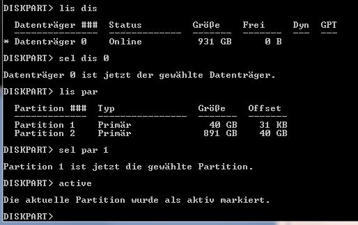

Ob es sinnvoll ist oder nicht, kann ich nicht sagen, aber folgendes kann nicht schaden. Setz die Windows-Partition aktiv.
In der Eingabeaufforderung diskpart ausführen.
Es sollte dann diskpart> stehen.
lis dis listet die Platten auf
sel dis 0 wählt Platte 0 aus. 0, 1, 2 anpassen, entsprechend, wo Windows liegt.
lis par listet die Partitionen auf.
sel par 0 wählt Partition 0 aus. 0, 1, 2 anpassen, entsprechend, wo Windows liegt.
active markiert die Partition als aktiv.
exit beendet diskpart.
Anbei ein Screenshot.

also iwie stimmt hier was nicht
auf der 39 GB partition ist winXP drauf
und auf einer zweiten ist win7 drauf aber ich weiß nicht welche das sein soll
wieso habe ich plötzlich zwei 193 gb partitionen?
In der erweiterten 193 GB Partition liegt die logische mit 193 GB. Die logische Partition nimmt also den gesamten Platz in der Partition ein. Muss man sich vorstellen, wie ein Karton in einen anderen Karton gestülpt. Das ist so richtig. Probiere abwechselnd aus, die Partitionen aktiv zu setzen. Die erweiterte sollte sich nicht aktiv setzen lassen. Abwechselnd ausprobieren deshalb, weil ich nicht weiß wo Dein Bootloader sitzt, weil ich nicht weiß, wie Du XP und Win 7 parallel installiert hast. Ich denke, es muss die primäre Partition mit XP aktiv gesetzt werden.
Das sind per Fernwartung alles leider nur vage Vermutungen und können mit Glück helfen.
also ich kann nur die erste partition aktivieren
beim aktivieren der 2: Fehler beim Dienst für virtuelle Datenträger:
Der angegebene Partitionstyp ist für diesen Vorgang ungültig.
beim aktivieren der 0:
Die angegebene Partition ist kein primäres oder logisches Volume.
doch nach dem neustart tut sich trotzdem nichts
Ja, wie vermutet lässt sich nur die primäre Partition aktiv setzen. Versuche nun wiederholt:
