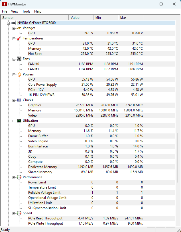

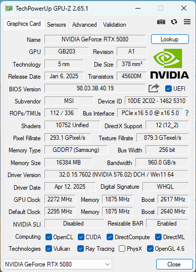

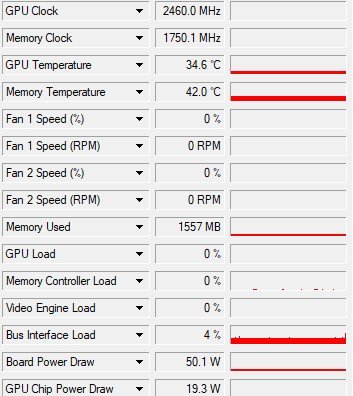

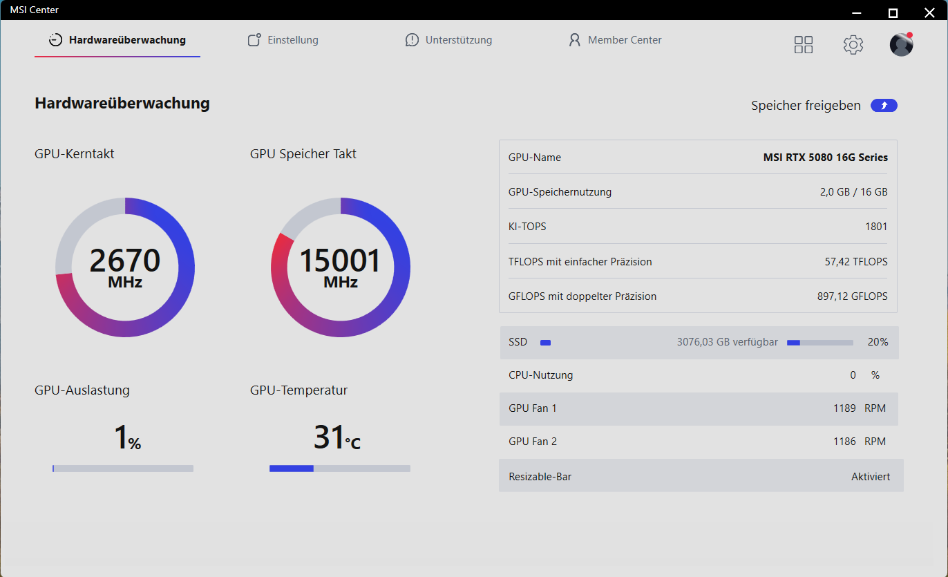

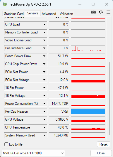

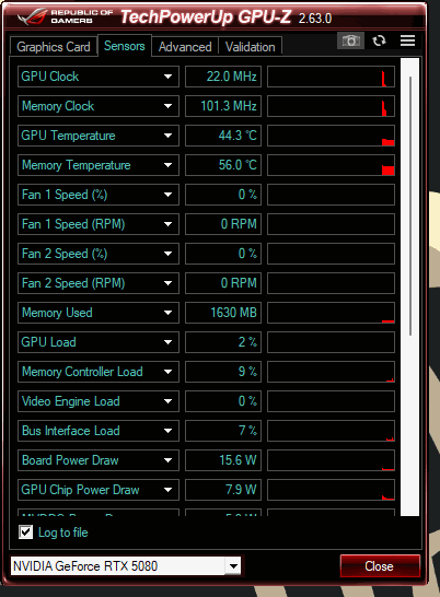

Die Lüfter meiner RTX 5080 sind in idle dauerhaft bei 30%. Es kommt nie zu einem Fan-Stop. Auffällig ist der hohe Stromverbrauch. Vermutlich verhindert das den Fan-Stop? Woran könnte das liegen?
  • 2. Monitor ausgemacht
  • Nvidia Control Panel Energieverwaltungsmodus auf "Normal" gesetzt
  • in MSI Center Benutzerscenario "Still" ausgewählt. Ich vermute das ist sozusagen deren Variante von Silent Bios.
Im dortigen Kühlungsassistenten ist auch der "Zero Frozr" an
Danke euch.

Zweiten Monitor auch mal abgesteckt und System neu gestartet?
Der Verbrauch komt wohl durch den zweiten Monitor.
jk2Bolverk schrieb:
1. Monitor: AORUS FO27Q3 1440p 360Hz
2. Monitor ROG XG27AQ 1440p 170Hz
Here you go.
Und ich vermute mal, der "hohe Verbrauch" triggert letztlich auch die Lüfter, weshalb nie der nötige Power State für den Fan Stopp erreicht wird.
Beobachte ich bei mir auch gerne, wenn im Hintergrund ein Spiel weiterläuft. Auch bei niedrigeren Verbrauch. Die Fans röhren auch munter bei 28°C weiter. Schließe ich das Spiel, gehen sie sofort aus. Weil die GPU dann wirklich in den "Idle" wechselt.
Mach mal einen Monitor "richtig" aus. Ggfs. auch mal das Kabel ziehen.
Variable Bildrate/Adaptive Sync ist aktiv? Ansonsten kann es natürlich auch sein, dass 360 Hz auch schon ordentlich zuschlagen. Ggfs. also auch mal den 360 Hz Monitor ausschalten und den 170 Hz laufen lassen.
Nur zum Vergleich. 5080 FE an einem LG UltraGear OLED 27GR95QE-B (1440p 240 Hz)
Reaktionen: N16hTf1R3, midwed, Fujiyama und eine weitere Person
Was @kachiri schreibt. Klingt alles absolut plausibel.
Und/oder auch mal den Hotfix-Treiber 576.15 vom Dienstag ausprobieren, vllt. bringt der (etwas/vollständige) Besserung.
Ansonsten machen es halt die oben beschriebenen Umstände aus und du wirst damit leben müssen, sollte sich an denen nichts ändern (lassen) - was zu vermuten wäre.
Ich habe jetzt mal nur den 2. Monitor angesteckt und neugestartet. Der Stromverbrauch ist minimal runtergegangen. Auch manuell auf 60Hz stellen hat nichts gebracht. Ich habe auch Free Sync beim 1. Monitor angemacht - keine Änderung. Der andere Treiber hat leider auch nichts bewirkt. Ist das trotzdem normal so? Danke euch.
Edit: Ich hab den Fehler gefunden. Ich bin wohl in meiner Fehlersuche im Nvidia Control Panel beim Energieverwaltungsmodus von "maximale Leistung bevorzugen" auf "normal" gegangen und habe festgestellt, dass sich nichts geändert hat und bin dann deshalb wieder zurück auf "maximale Leistung". Allerdings muss man den PC erst neustarten, damit sich das auswirkt. Bin jetzt auf normal, beide Monitore laufen mit ihrem Maximum an Bildwiederholungsrate und der Stromverbrauch liegt bei 24W! :)
