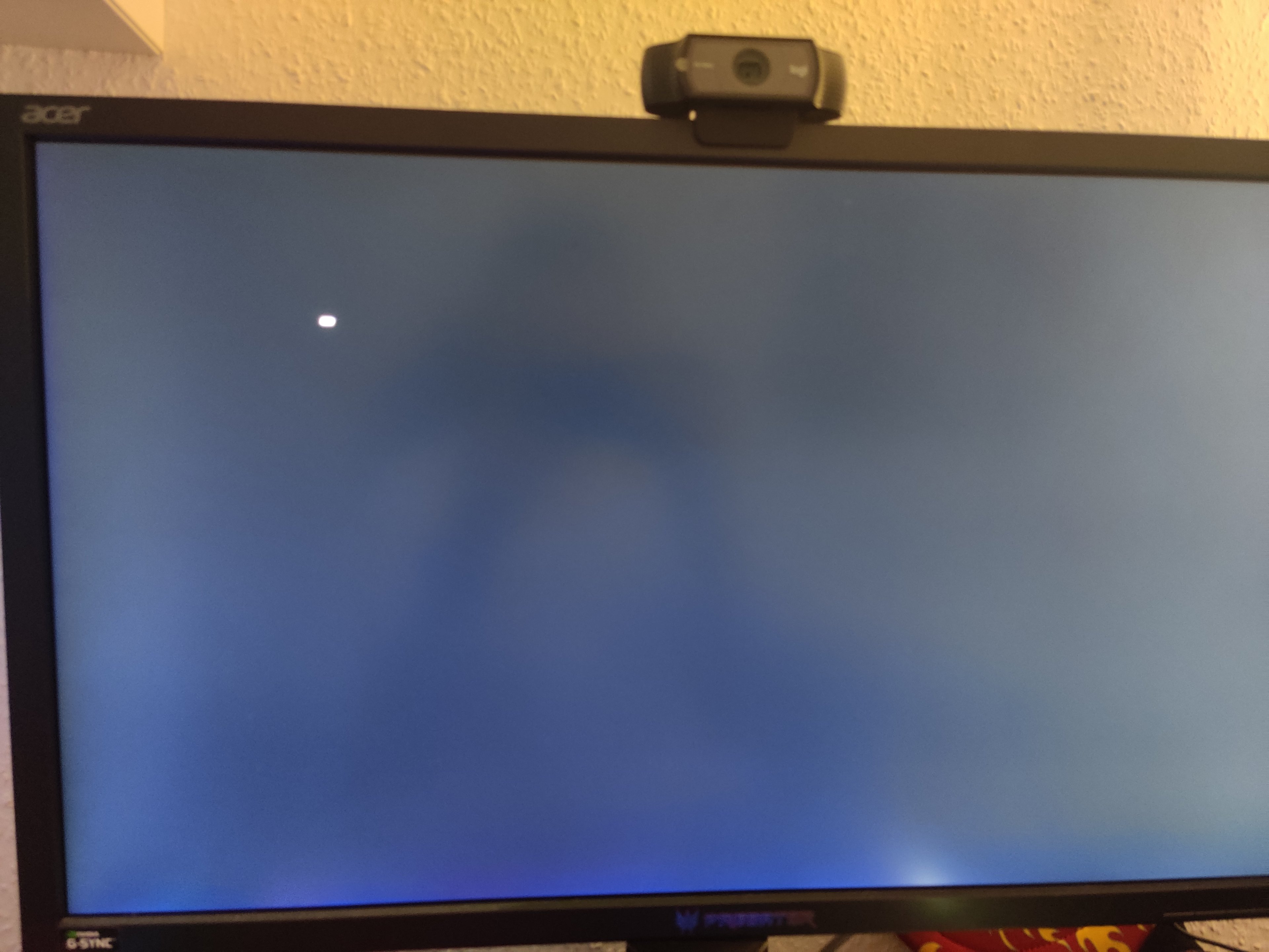

Ehm, naja. Hab eingestellt, pc neugestartet. Pc fährt nicht mehr hoch 😅 nicht mal das Bootbild von TUF Gaming ist erschienen

Genau das Bild hatte ich auch. Dort auf Windows Default gestellt. Daraufhin sollte der PC neugestartet werden.
Bis dahin im Bild kommt der PC, mehr ist nicht passiert.

Nach 15min ist das Bild jetzt umgesprungen zum Bootbild von TUF Gaming. Allerdings bleibt es da jetzt hängen. Ich warte dann wohl nochmal
Zieh mal alles vom Rechner ab, was nicht zwingend zum Boot nötig ist. also alles bis auf Strom und Monitor. Die anderen Buchsen, USB, LAN,... müssen frei und unbelegt sein. Alles nur testweise gucken, ob's geht.
Wenn nicht, hämmere direkt nach dem Einschalten auf F8 ein. Kommt ein Bootmenü, dann "Windows Boot Manager" und wieder auf F8 einhämmern um (hoffentlich) den abgesicherten Modus von Windows zu erreichen.
Dritte Möglichkeit, ein Windows Setup (Stick, DVD) (mit F8 und Bootmeneü) booten und anstatt zu installieren den Computer reparieren.
Des erste Tipp hat schon geholfen.
Bin nach dem Abziehen vom Lankabel direkt in das Bootmenü gelangt. PC normal hochgefahren. Soweit alles gut. TCP Optimizer nochmal laufen lassen ohne Lankabel, restart hat danach problemlos geklappt. Kabel eingesteckt und 900Mbits gehabt. Upload allerdings nur noch bei 15Mbits. Pc nochmal neugestartet, alle werte waren wieder resettet und das Internet wieder gedrosselt
