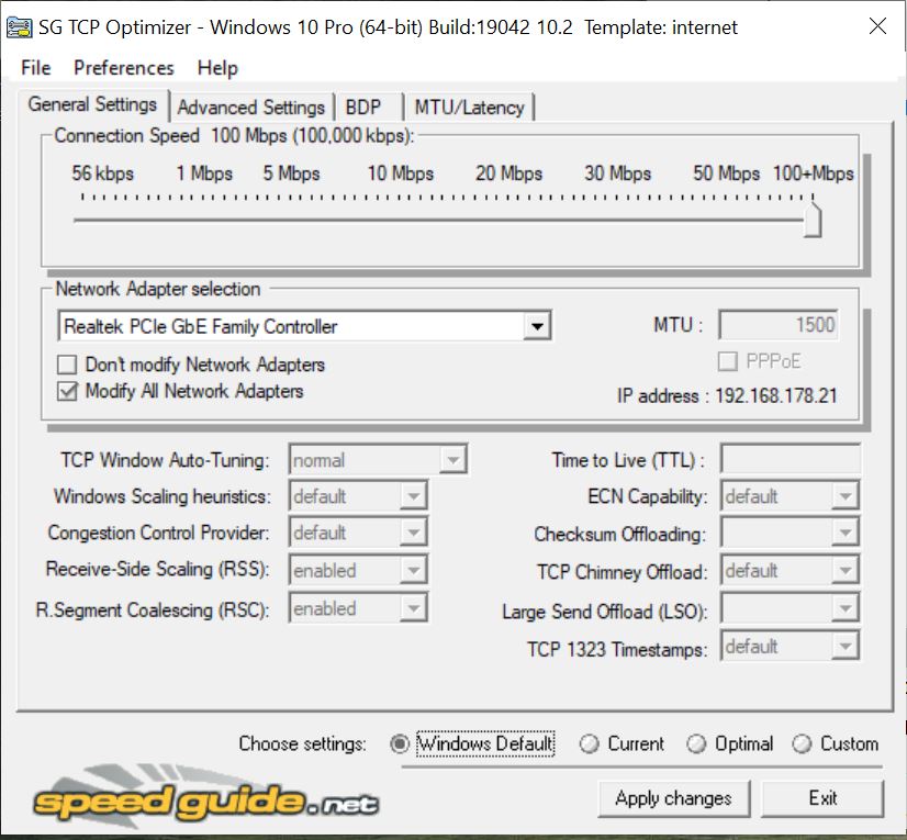

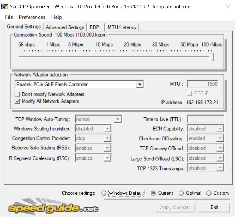

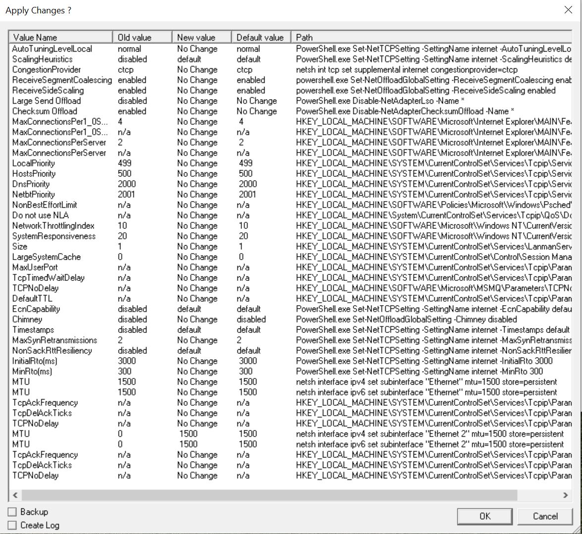

Die Werte die im Vergleich zwischen Alt und Update geändert werden, sind nach dem kompletten herunterfahren und erneutem Starten wieder auf den Ursprungswert(Bild Alt) zurückgesetzt und das Internet dementsprechend wieder gedrosselt.

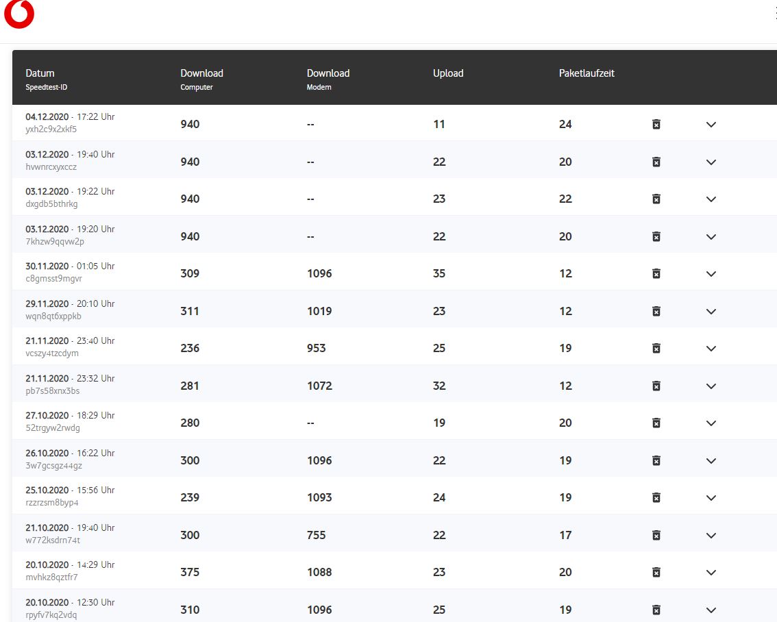

@Hayda Ministral das ist der Speedtest plus von Vodafone Kunden ... wird von denen gemacht wenn der Download am PC langsamer ist als er sein sollte
https://speedtest.vodafone.de/#know_how
und das ist dann die Hirachie des Tests ... seit dem 3.12. scheint es ja zu passen.
