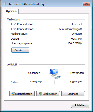

ich habe ein Problem seit dem ich mein Server Mainboard gewechselt habe.
Vorher hatte ich ein Zotac DTX NM10 und keinerlei Probleme. Das Mainboard war übern Onboard NIC mit meiner Fritzbox 7490 verbunden. Dazwischen geschaltet sind CAT6 Kabel und CAT6 Aufputz Dosen.

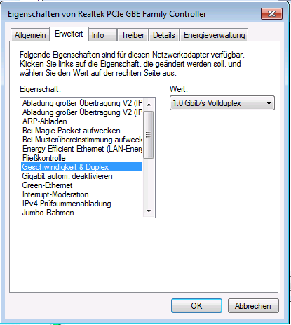

Wenn ich jetzt das neue Board (ASrock Q2900-ITX) starte erkennt es nur 100MBit. Soweit kein Problem - die Fritzbox bestätigt dies auch. Stelle ich aber unter Erweitert in den Netzwerkeinstellungen manuell auf 1GBit, bleibt er trotzdem auf 100MBit.
Netzwerk Adapter ist: Realtek RTL8111GR
Daher meine Frage, ob jemand dieses Problem kennt? Ich möchte den Adapter softwareseitig auf 1GBit zwingen, aber der Treiber macht dies nichts. Mit meinem MacBook funktioniert es ohne Probleme - es reagiert dann auch nur auf 1GBit. Das gleiche bei der PS3, wenn ich die an den Anschluss anschließe.
Gigabit funktioniert beim neuen Board - habe es direkt mit nem CAT6 Kabel (1M) am gleichen Anschluss an der Fritzbox getestet. Der Controller scheint nur extreme schlecht zu sein.
Vorschläge wie Austausch der Dosen und Netzwerkkabel (die bei mir im neuen Haus verlegt wurden) sind unnötig, weil wie gesagt die anderen Geräte über die Verbindung mit Gigabit Ethernet arbeiten können.
Die Fritzbox ist in Ordnung - wie gesagt mit dem anderen Board (anderem NIC und anderen Geräten) funktioniert es.
Ich benötige NUR HILFE, wie ich den Controller anders noch auf fix 1 GBit/s setzen kann, da die Einstellungen in Windows übers Netzwerkcenter anscheinend nur als kann Option gedeutet werden. Sämtliche Treiber von Realtek (von der Treiber CD, von der Homepage(Vista, Win7, Win8, etc.) habe ich schon ausprobiert.

Wenn du das gleich so klar geschrieben hättest... Hast du mal den Punkt "Gigabit autom. deaktivieren" getestet, ist in deinem Screenshot zu sehen.
Ja alle drei Möglichkeiten - hatte ich schon in anderen englisch sprachigen Foren nachgelesen. Das Problem (wenn man kurz oder auch intensiver googelt) scheint bekannt zu sein und es den ein oder anderen Trick - keiner von denen hilft. Der Controller ist einfach ein Witz. Mich ärgert auch nur der Treiber. Wenn ich etwas fix einstelle, hat es fix zu sein. Das bekommt selbst Apple hin.
