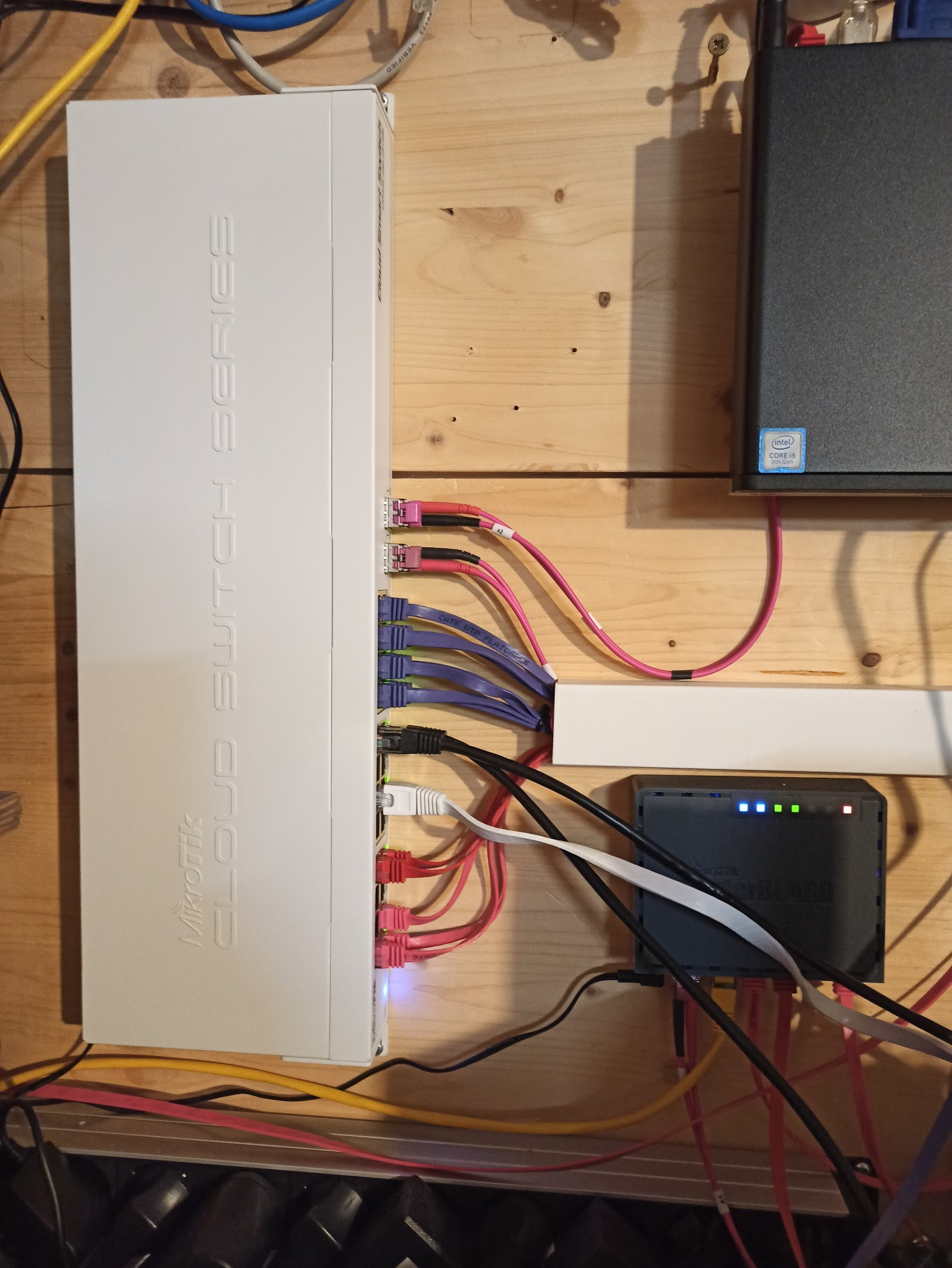

Bei meiner Empfehlung ging es eher darum, dass du ihn wie gesagt so nutzen kannst, dass die Kabel von hinten angefahren werden und du nach vorne wirklich nur einen kleinen Winkelstecker hast.
Bei mir hängt der so im Keller (nächstes Mal räume ich auf...):
