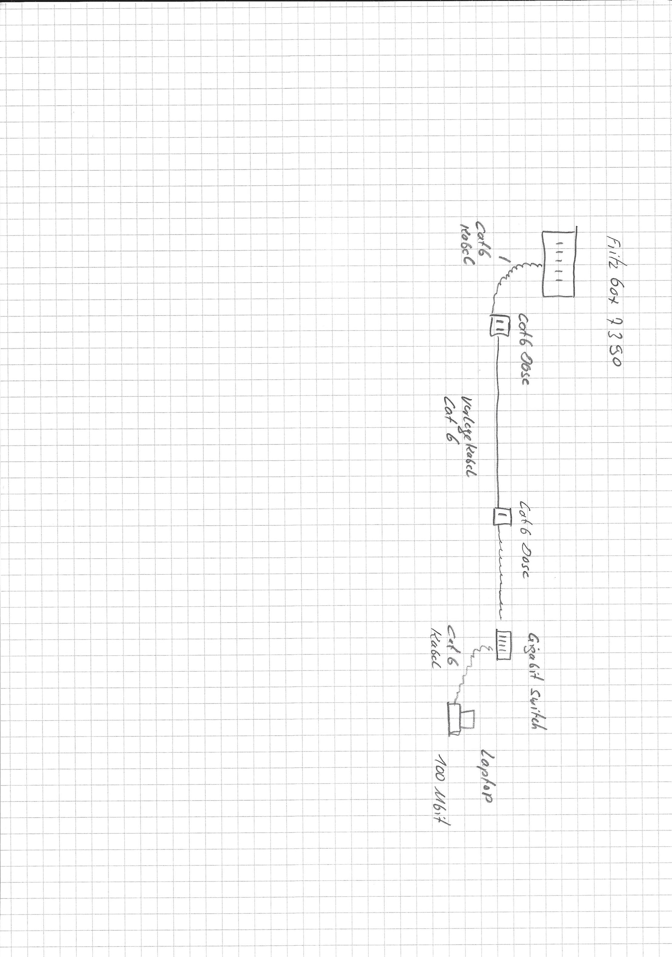

Hab hier ein kleines Problem und stehe etwas auf dem Schlauch
hab ein Cat6 Verlegekabel durch die Wohnung verlegt und zwei Cat6 Dosen Angeschlossen
Beide Dosen sind nach T568B angeschlossen.
Topografie siehe Bild
jetzt mein Problem gehe ich mit dem Laptop direkt an die neue Dose hab ich Gigabit und eine Übertragungsrate von
120 - 125 Mbyte/s
gehe ich über einen Switch von der Dose auf dem Laptop bekomme ich nur 100 Mbit und eine Übertragungsrate von 12 Mbyte/s
hab es mit verschiedenen Patchkabeln schob versucht immer wenn der Switch dazwischen ist hab nur die 12 Mbyte/s
Anderen Switch hab ich auch schon probiert aber immer das gleiche.
Jemand einen Idee ?

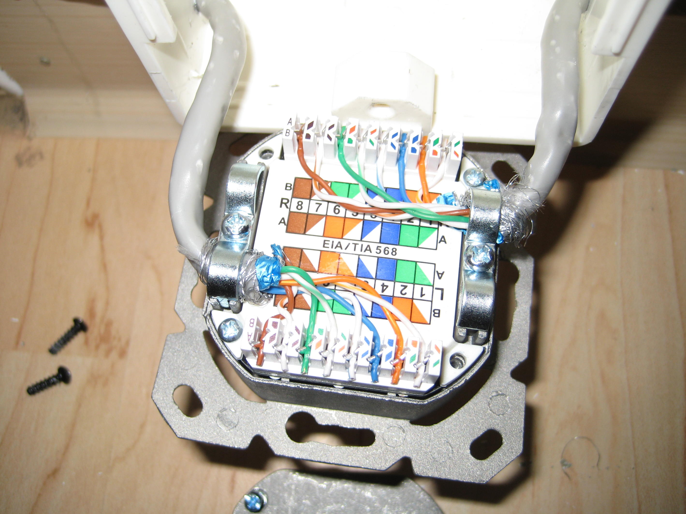

Dosen öffnen. Fotos machen. Bitte danke :)

Belegetest hab ich gemacht mit einem Kabeltester laufen 1-8 durch, verwendet hab ich auch ein Cat6 Verlegekabel also starre Adern
wenn ich direkt an die Dose gehen hab ich ja vollen Durchsatz nur nicht wenn der Switch dazwischen hängt.

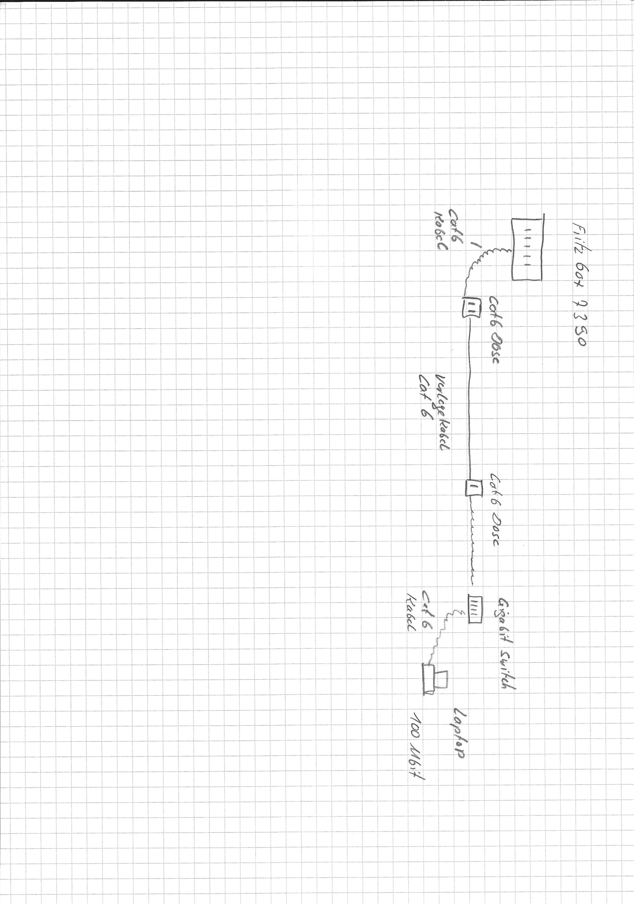

Patchfeld hab ich keins verwendet momentan sind 2 Cat6 Dosen angeschlossen ... siehe weiter oben die Zeichnung
Kabel hab ich noch genug da will mir aber die Arbeit nicht unbedingt machen solange ich nicht sicher bin das es daran liegt
das Kabel war neu ist erst vor zwei tagen gekommen.
