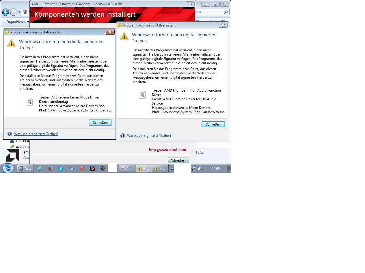

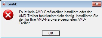

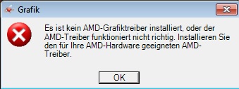

Nach dem Neustart hab ich mich dann über die kleien Pixel auflösung von 800x600 gewundert und als dann 10 Sekunden später die CCC Meldung kam das kein Treiber installt ist war mir alles klar ...

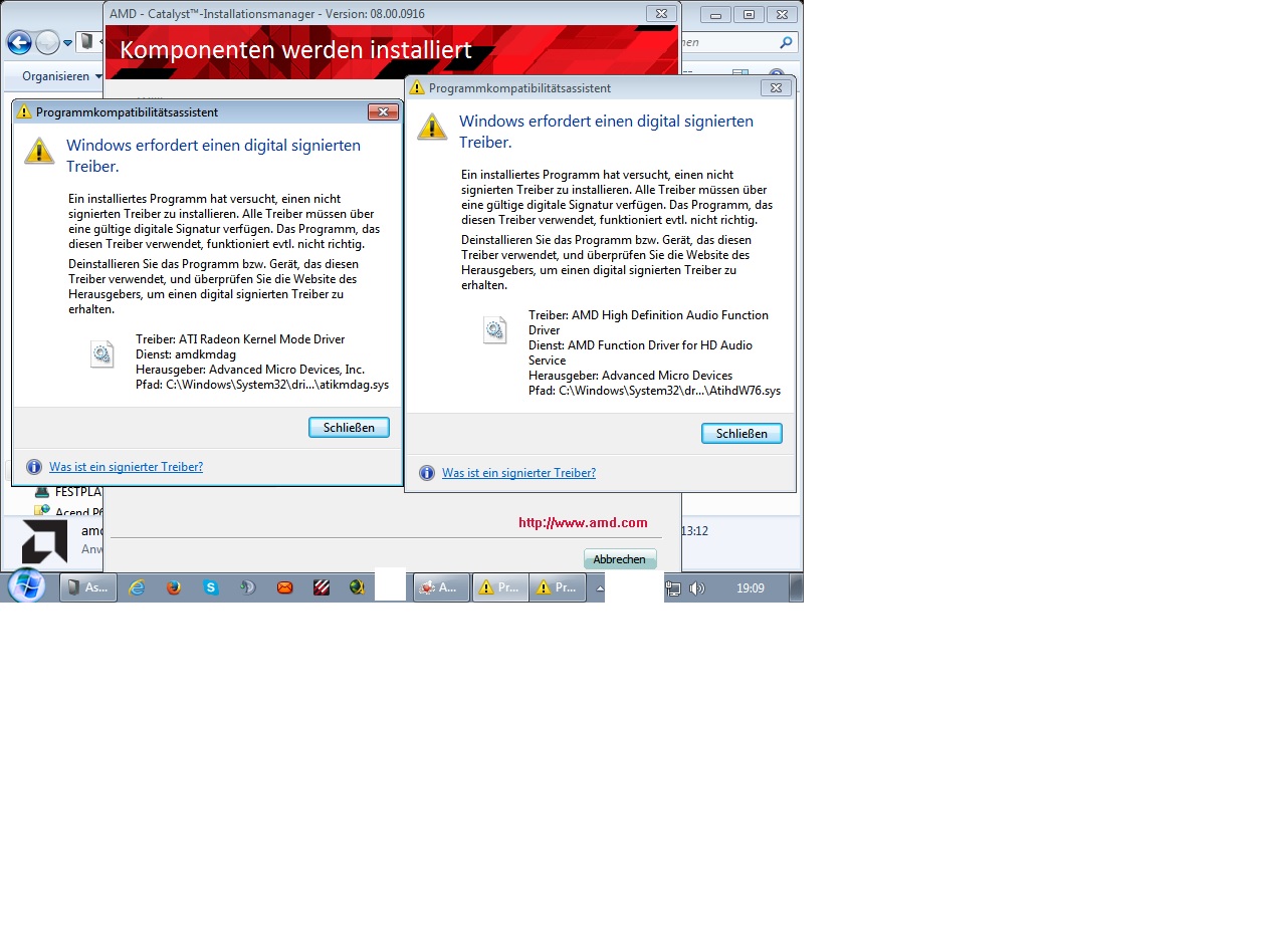

Darauf hin hab ich das AMD Clean tool bemüht Neustart gemacht und versucht nochmal den Treiber zu installen
darauf hin bekam ich folgende meldugn ( siehe bild)

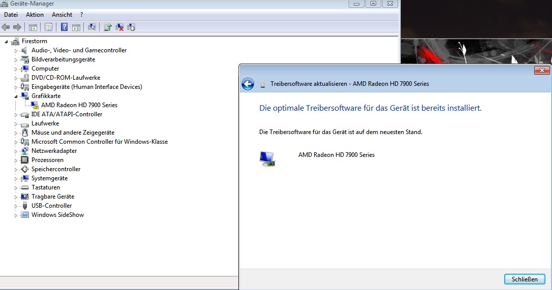

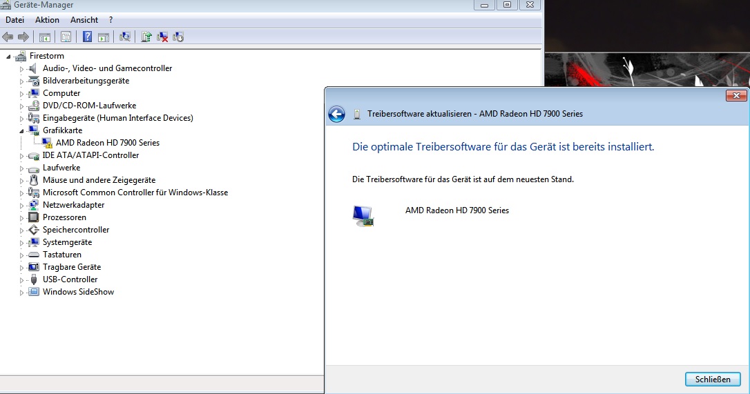

im geräte manager sieht es wie folgt aus ( siehe bild )
nach dem ich das versucht habe hab ich dann im internet folgendes gefunden ( http://www.schnatterente.net/software/windows-7-nicht-signierte-treiber ) leider ohne erfolg
darauf hin habe ich meinen zweiten PC angemacht ( worauf die selben Updates und das selbe Windows 7 64 bit installt ist ) dort meinen alten AMD Treiber 14.11.2 beta installt und siehe da das selbe Problem .
wie bekomm ich jetzt raus welches update schuld ist ?

Mach eine systemwiederherstellung auf den Zeitpunkt vor den updates.
Dann installierst ein Update nach den anderen.
Oder du suchst dir einen von Windows signierten Treiber. Keinen Beta
ok ich hab jetzt alle 10 updates deinstallt jetzt geht es wieder
systemwiederherstellung ist aus :)
aber geht auch so ich such jetzt nur nich das update raus was da kaputt ist aber es liegt an den 10 updates von heute !
