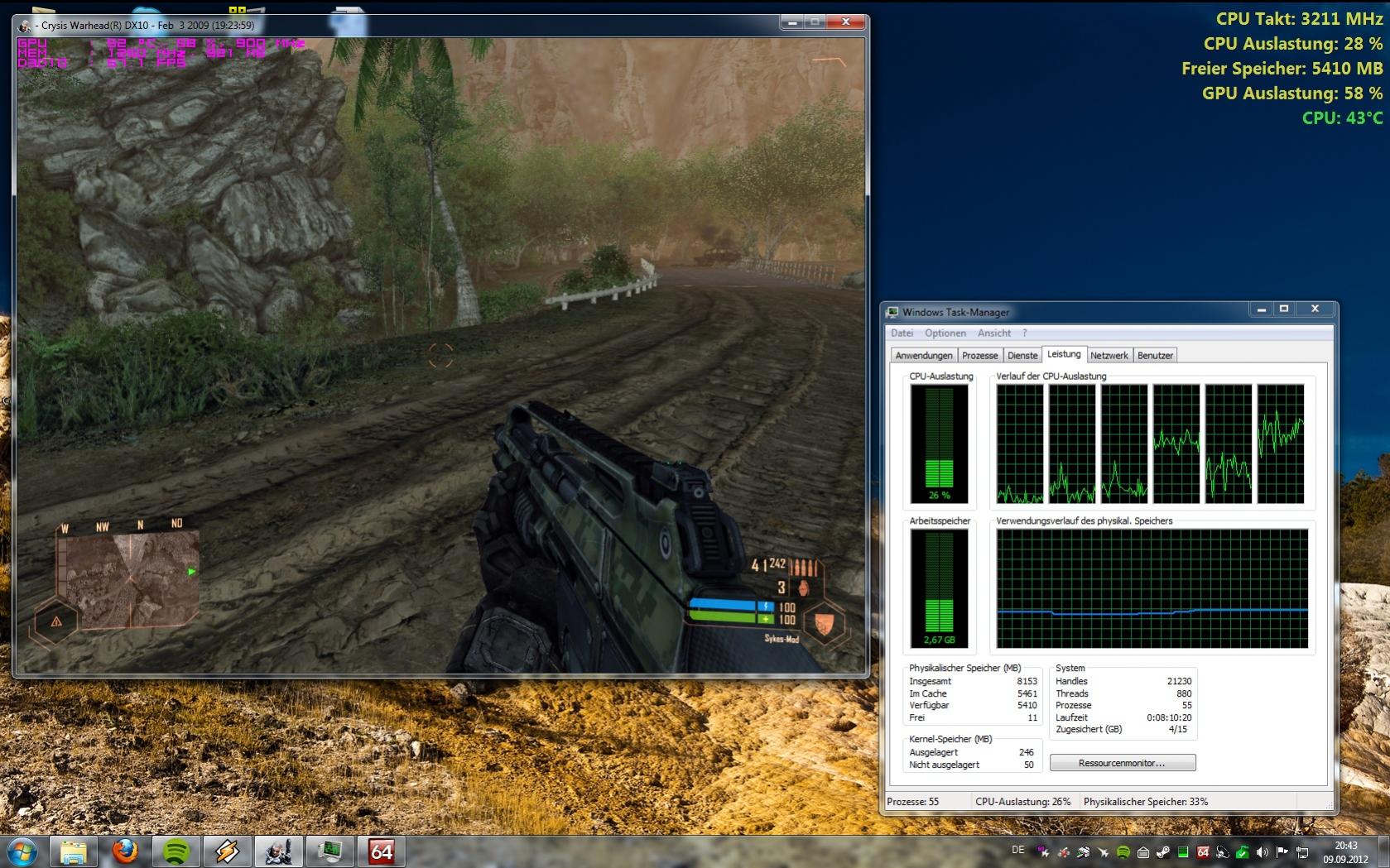

GTA4@ingame
max Settings 1650*1050 CPU-Last ca. 50% Grafikkarten-Last ca.50-70% ca. 30-55 FPS
low Setting 800*600 CPU-Last ca. 50% Grafikkarten-Last ca.30-50% ca. 40-56 FPS

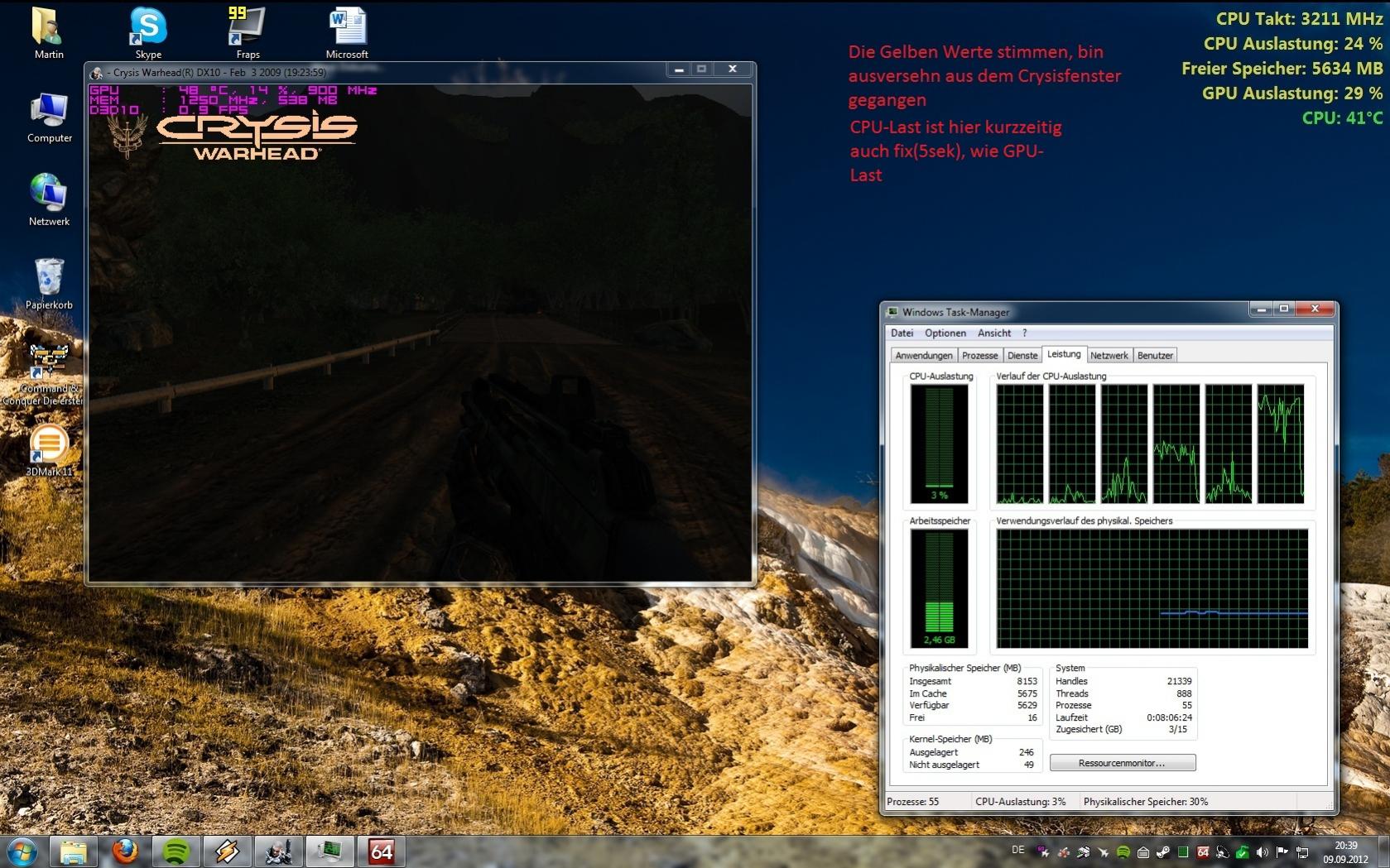

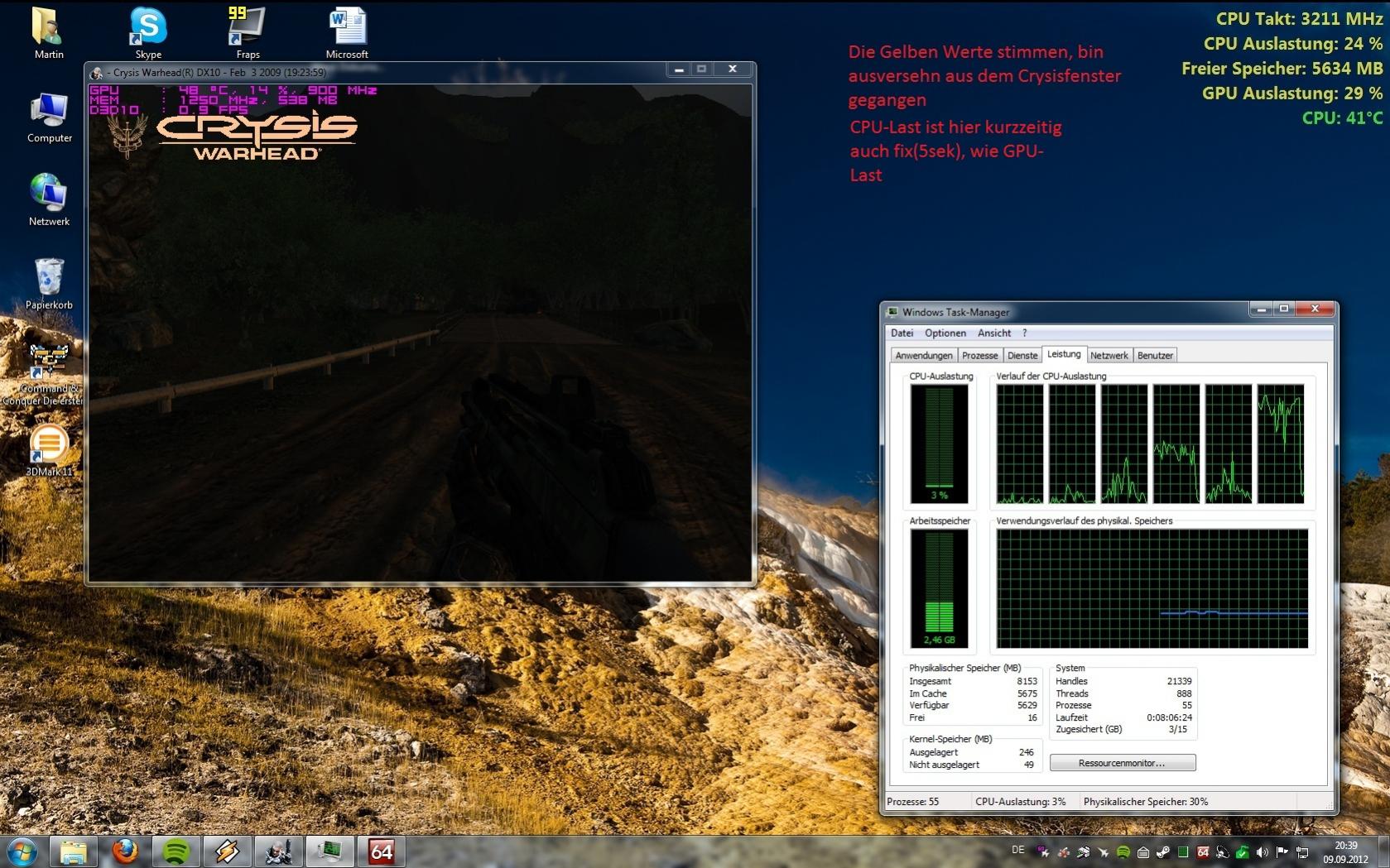

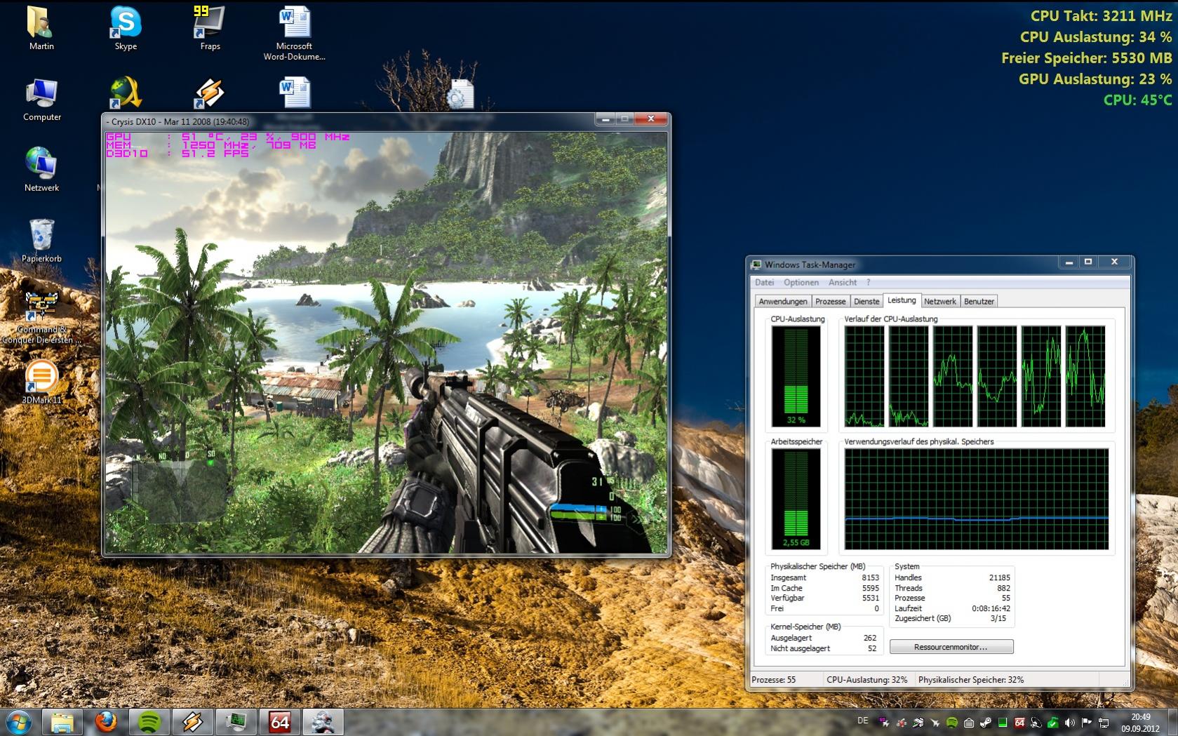

Dann habe ich noch Bilder von Crysis mit High Texture Mod und Crysis Warhed gemacht.
Wenn die FPS auf 30 fallen, dann merke ich das schon und das Spielgefühl wird schlechter, daher der Thread.

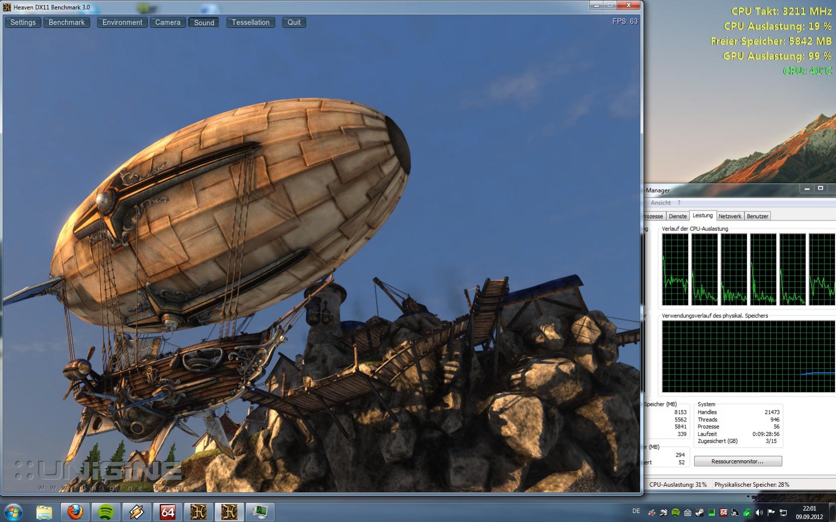

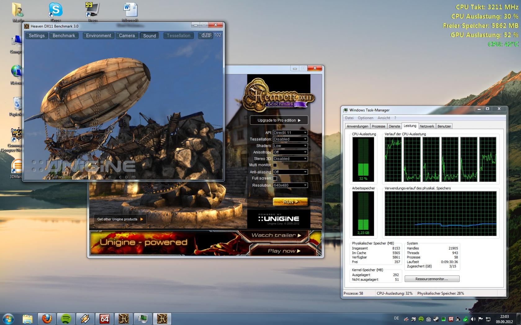

Ich habe glaube ich tatsächlich ein CPU-Limit, wenn ich mir so Unigine Heaven Ergebnisse anschaue:
Linkes Bild max Setting und Rechtes Bild low Settings.

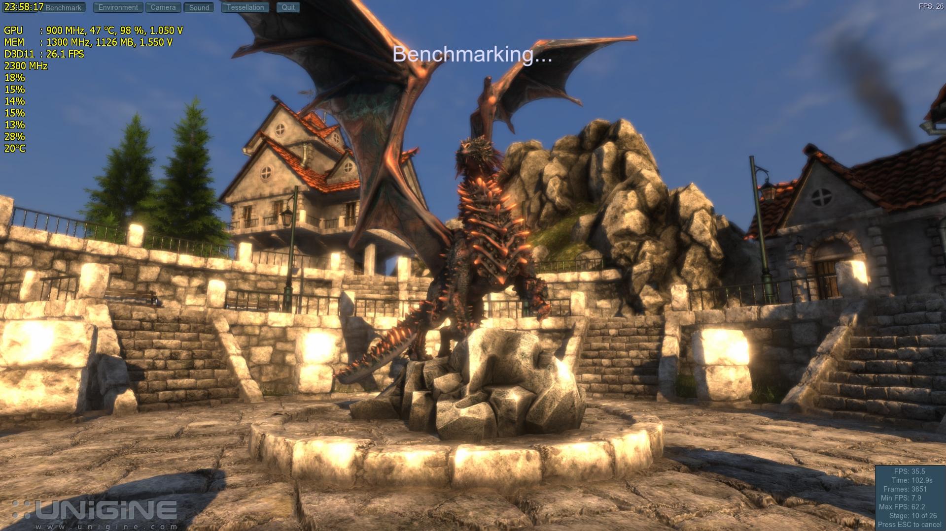

Bulldozer mit 2,3GHz und ne Schöne Aufteilung auf alle Kerne.Im Bench ist alles auf max mit ner 7950.

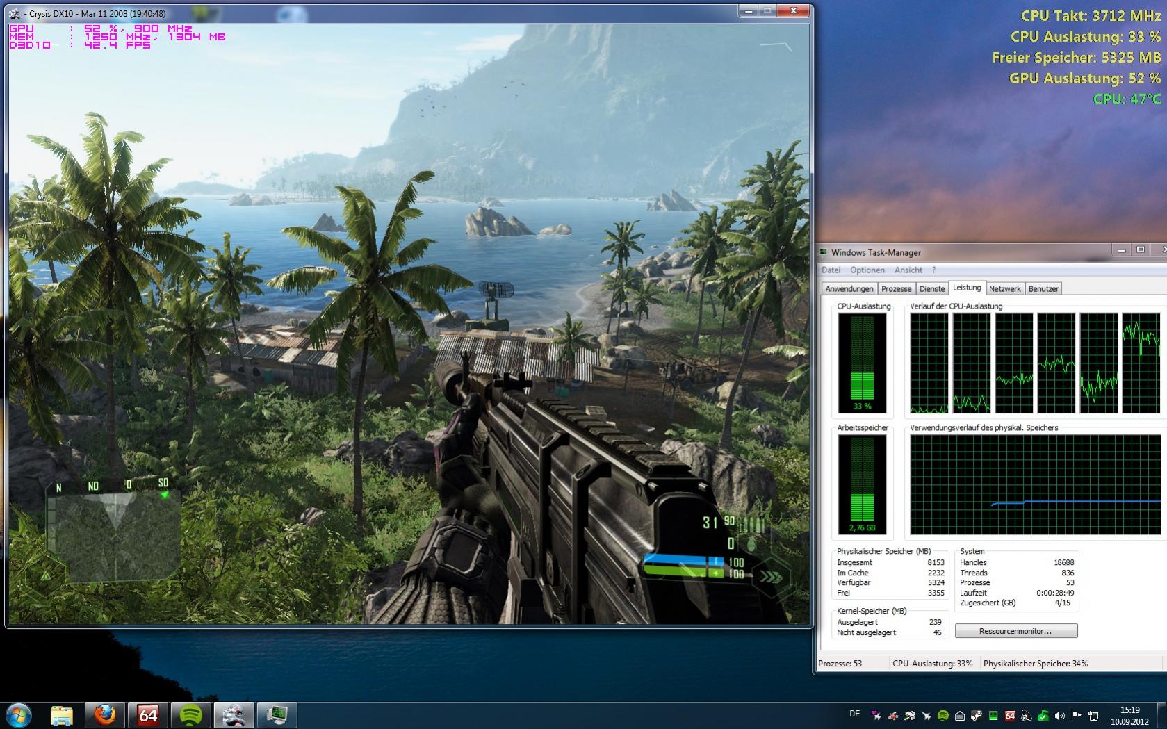

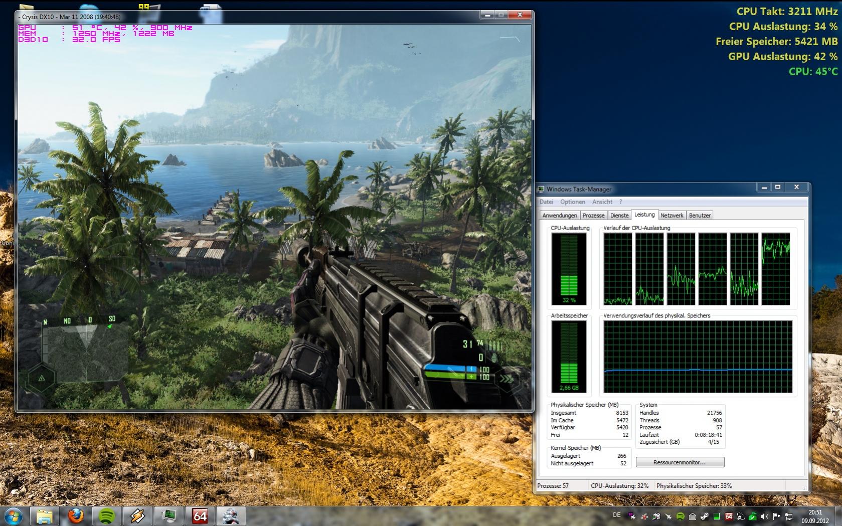

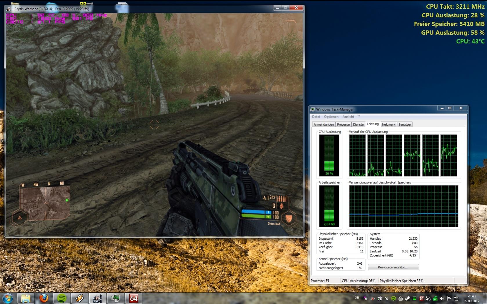

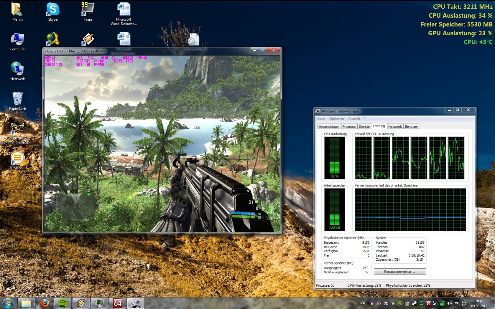

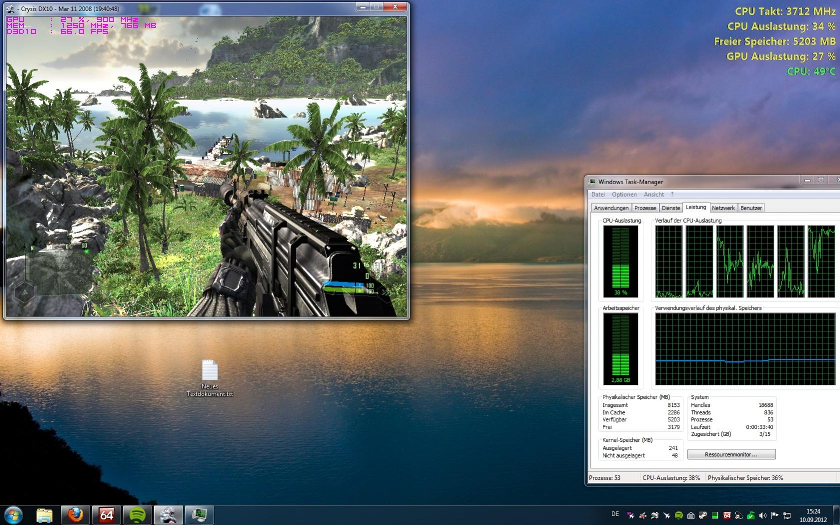

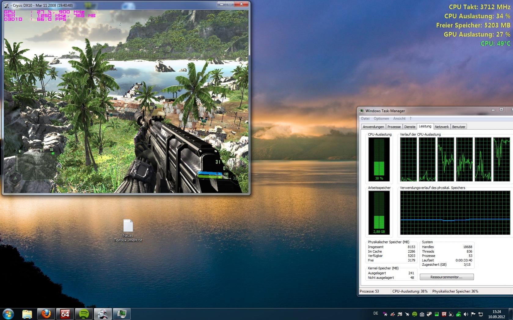

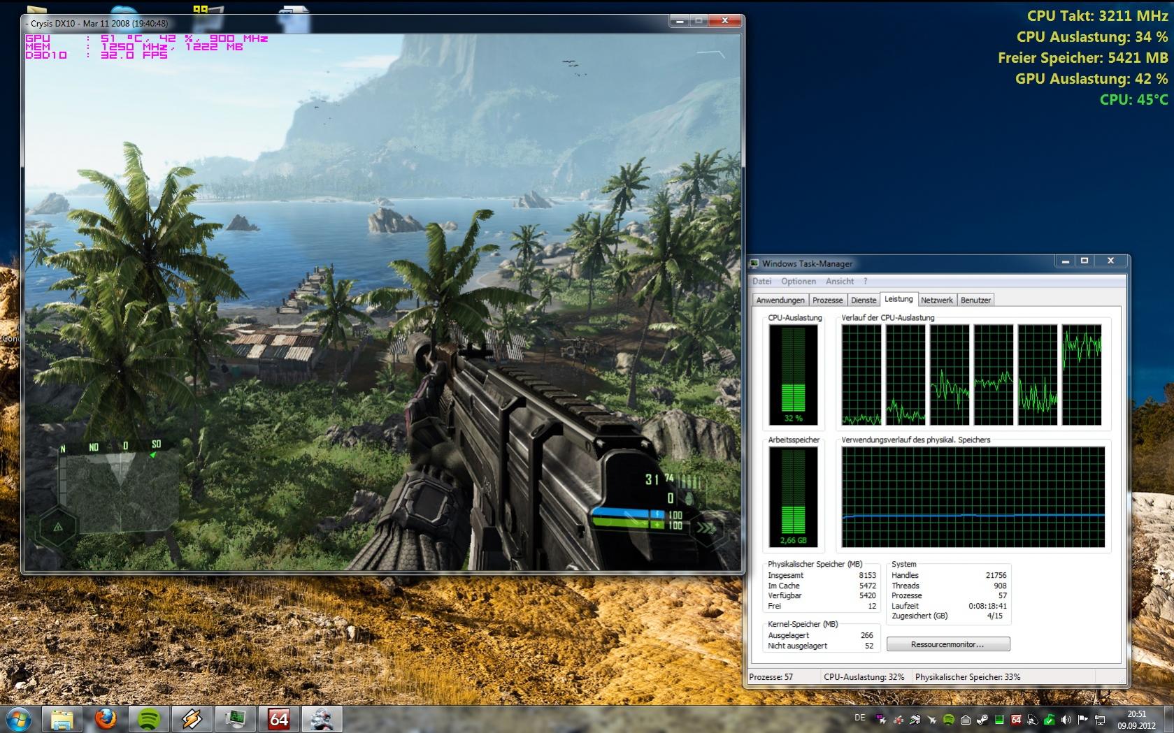

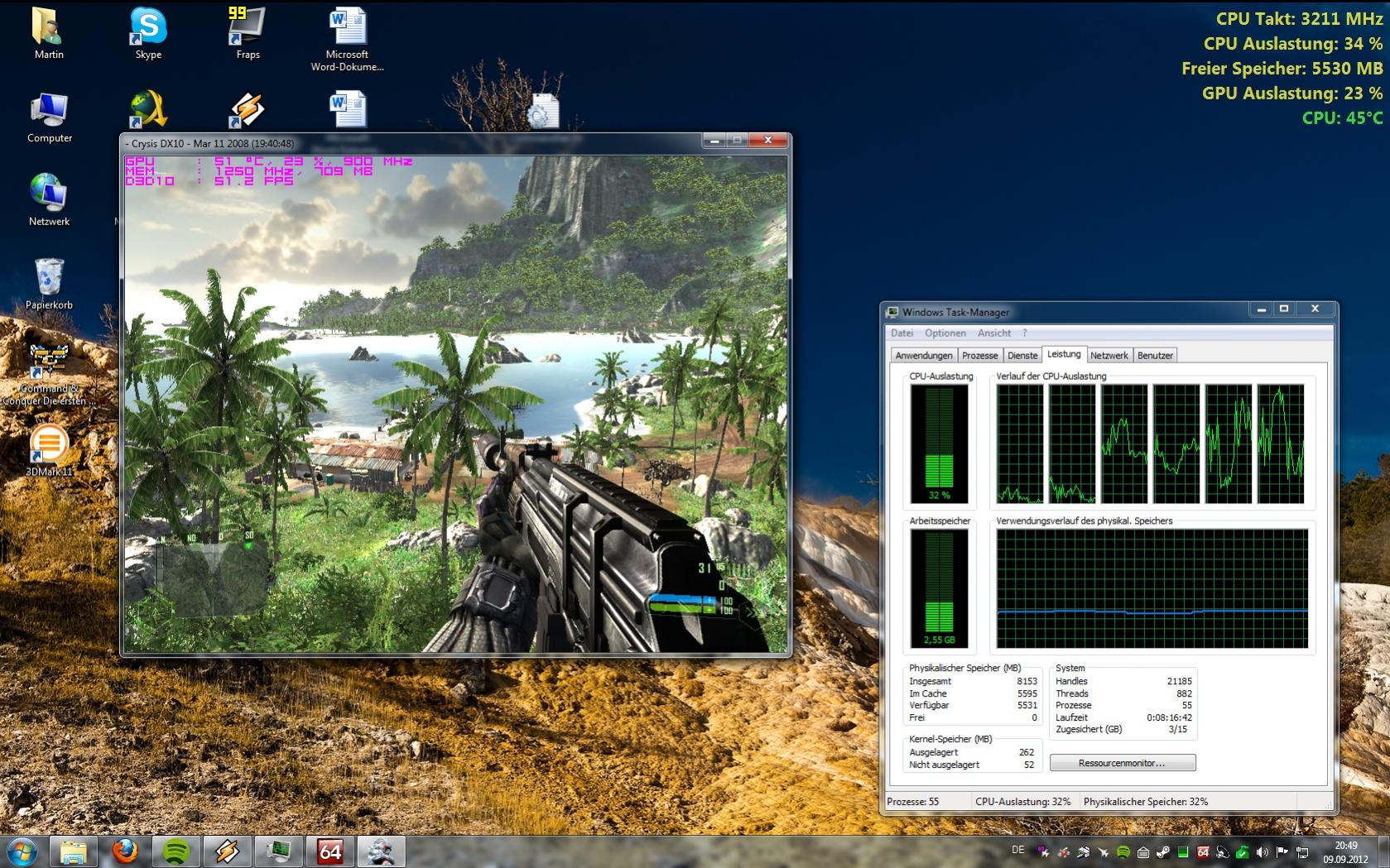

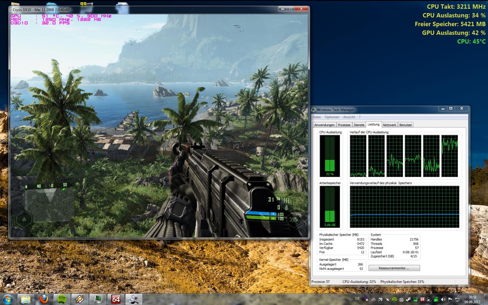

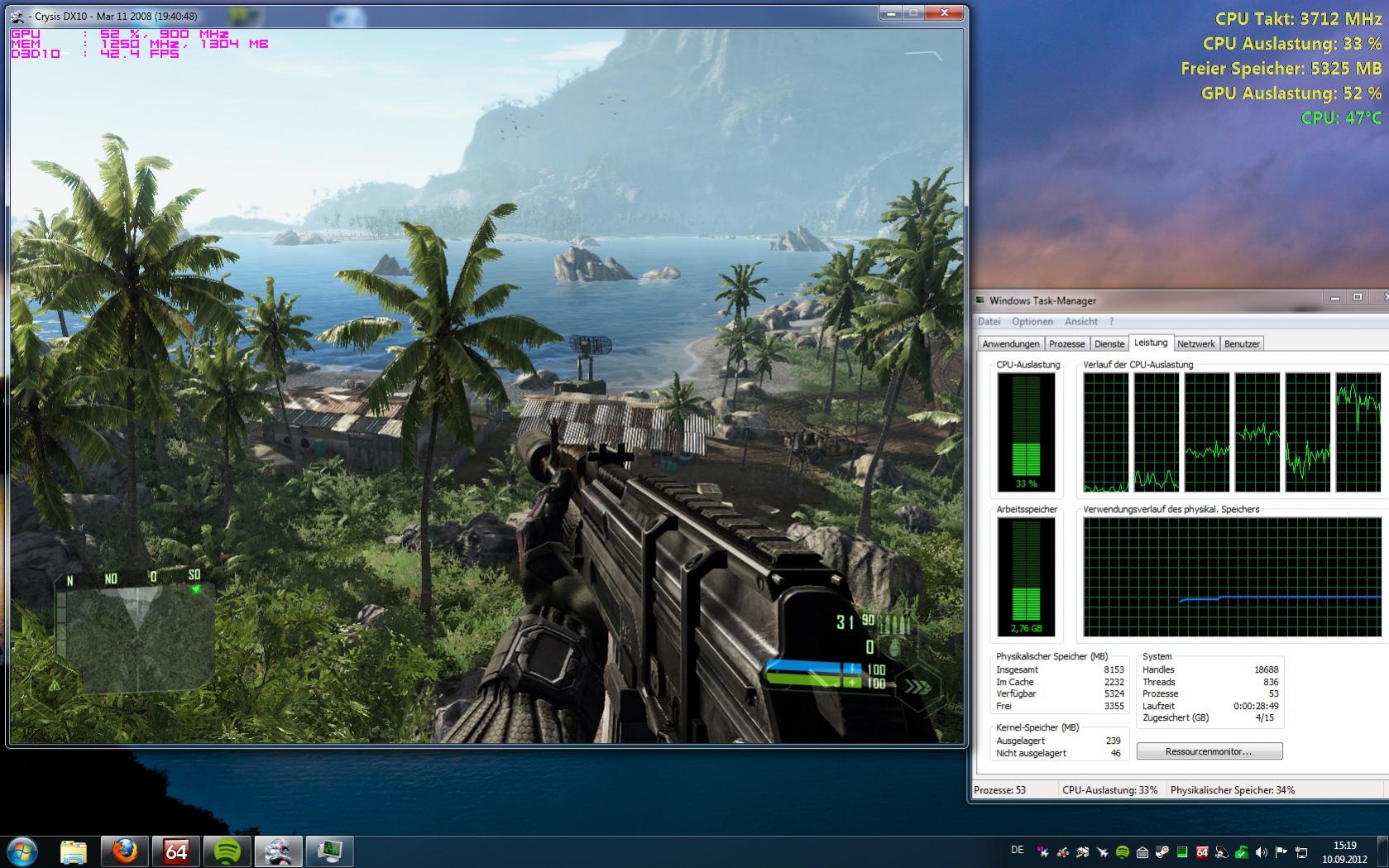

So habe jetzt mal Crysis mit dem OC-Profil getestet und da liegt eindeutig ein CPU-Limit vor.
Das Spiel ist noch mit dem High Texture Mod und der Master Config modifiziert worden.
1.Bild Crysis High-Grafik NON-OC
2.Bild Crysis High-Grafik OC-Profil
3.Bild Crysis Low-Grafik NON-OC
4.Bild Crysis Low-Grafik OC-Profil
Die CPU limitierung wird je nach Spiel unterschiedlich ausfallen und nicht wirklich immer stören. Wenn eine CPU-Limitierung bei Crysis schon vorliegt, wird es bei anderen GPU lastigen Spiele genauso sein. Mit den 3700MHz sind die FPS bei den High Einstellungen um ca. 10 angestiegen, aber wenn der "ICE-Level" kommt, dann dürften die FPS wieder spürbar fallen. Wie man auch sieht hängt die CPU bei ca. 30% Auslastung, was auch ein Indiz für die Limitierung ist bzw. der CPU Skalierung des Spiels die hier limitiert.
Ich wollte eh mal gerne einen Sandybridge oder Ivybridge unter der Haube haben:D.

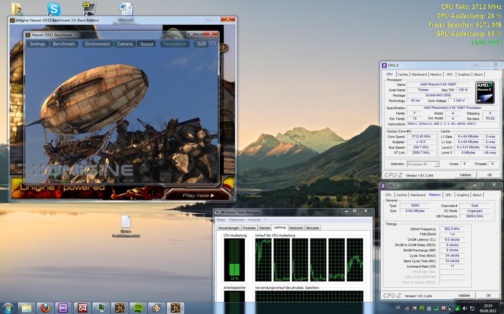

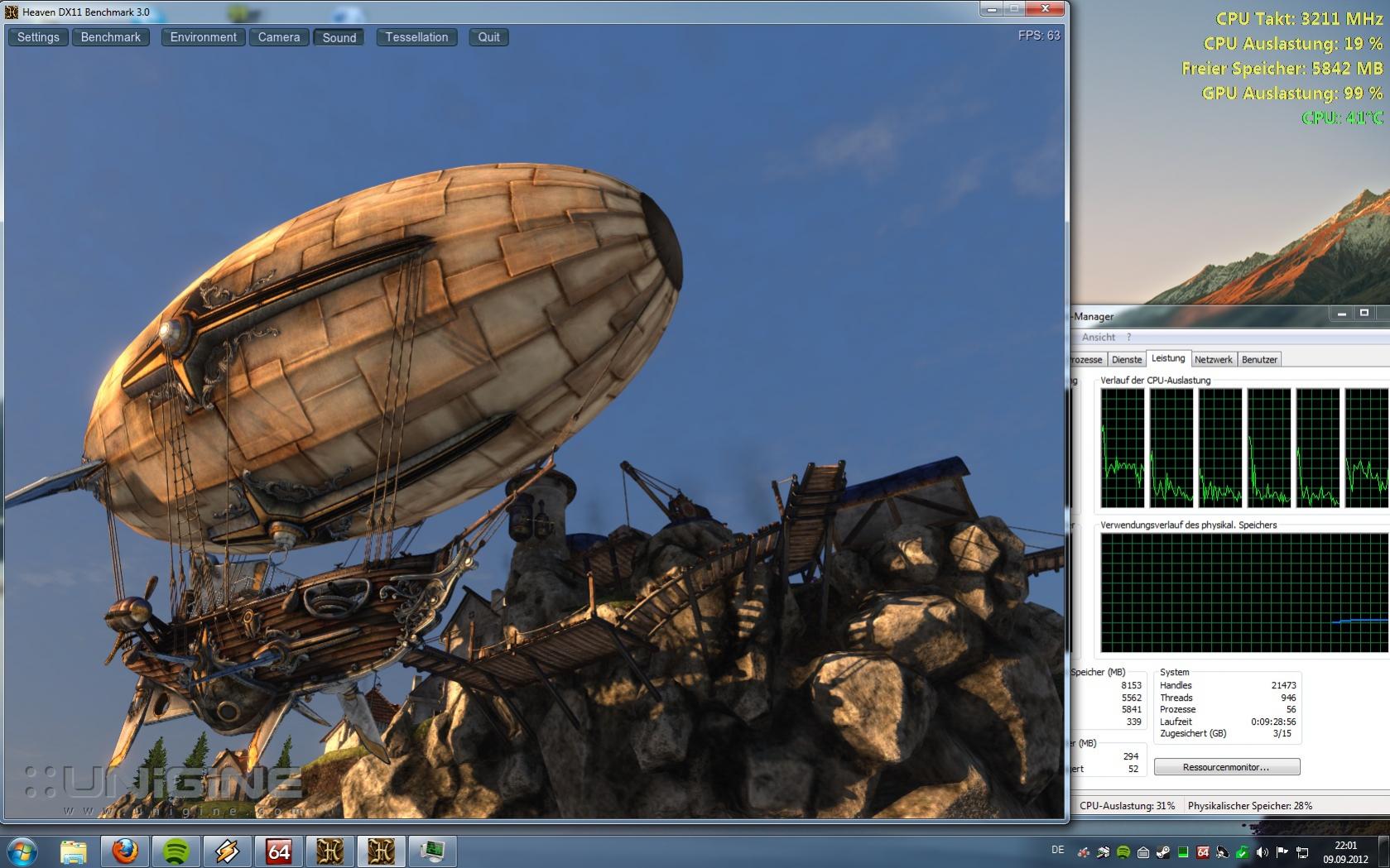

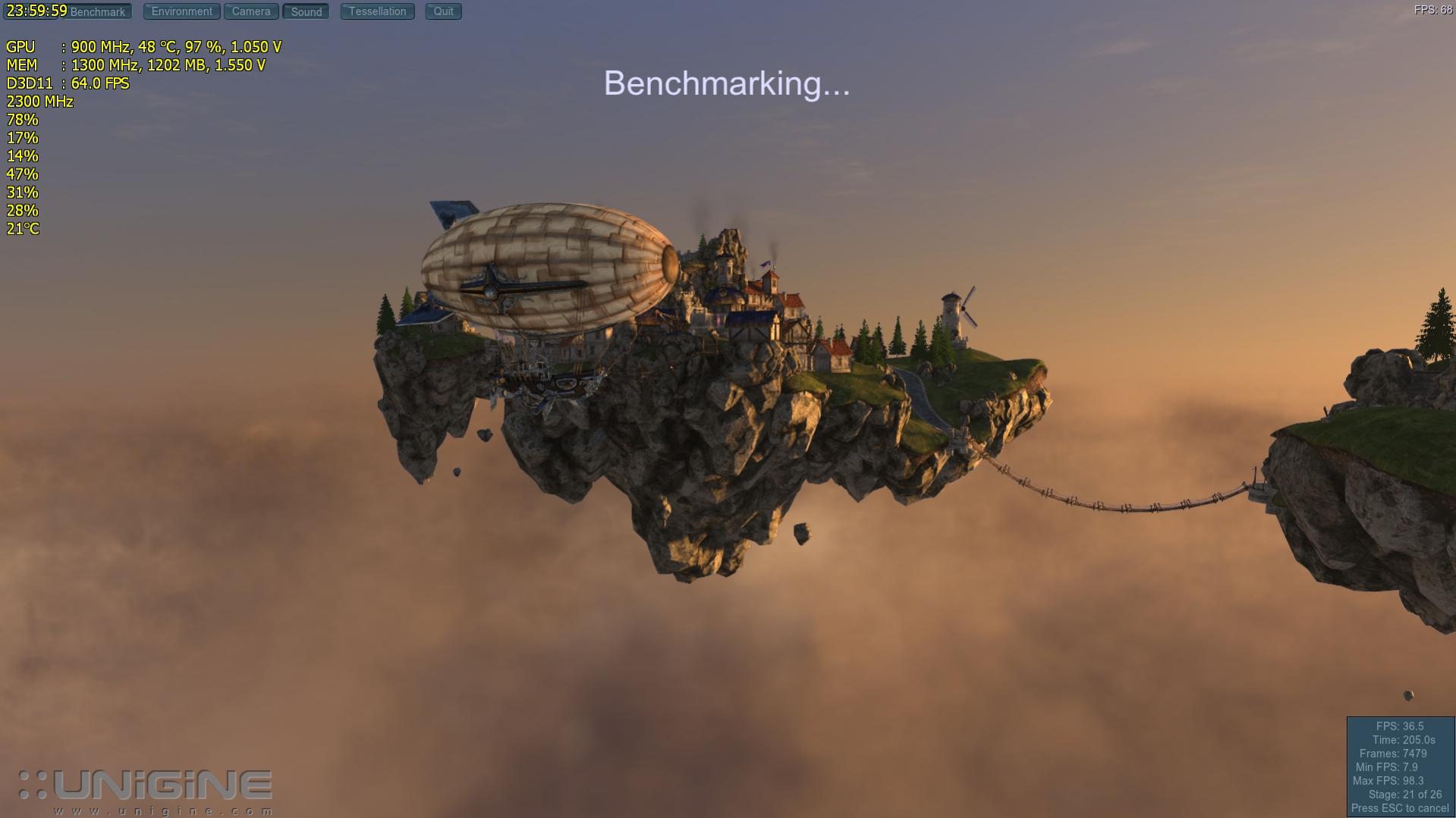

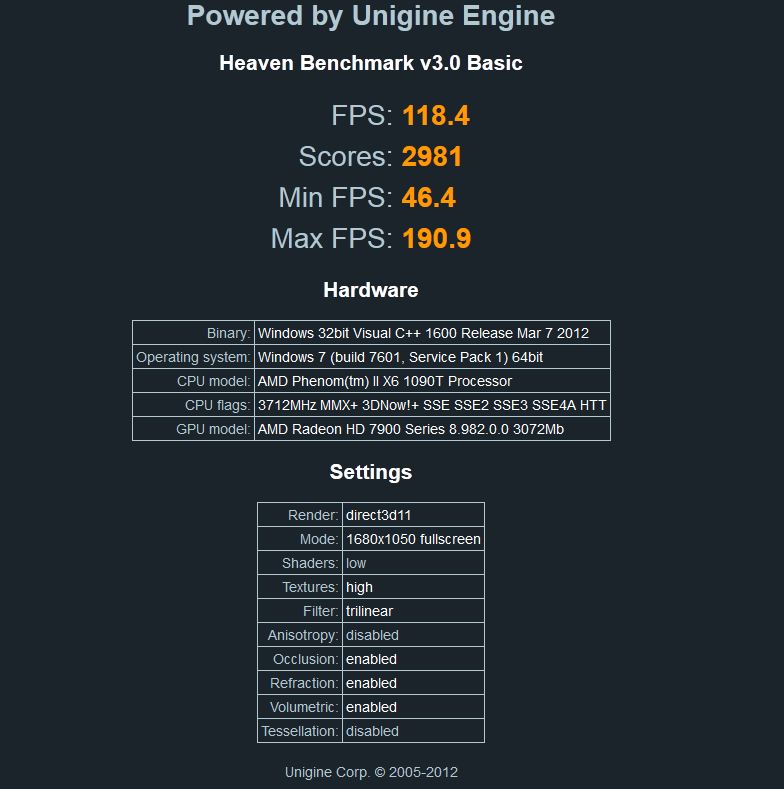

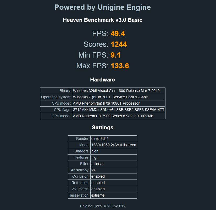

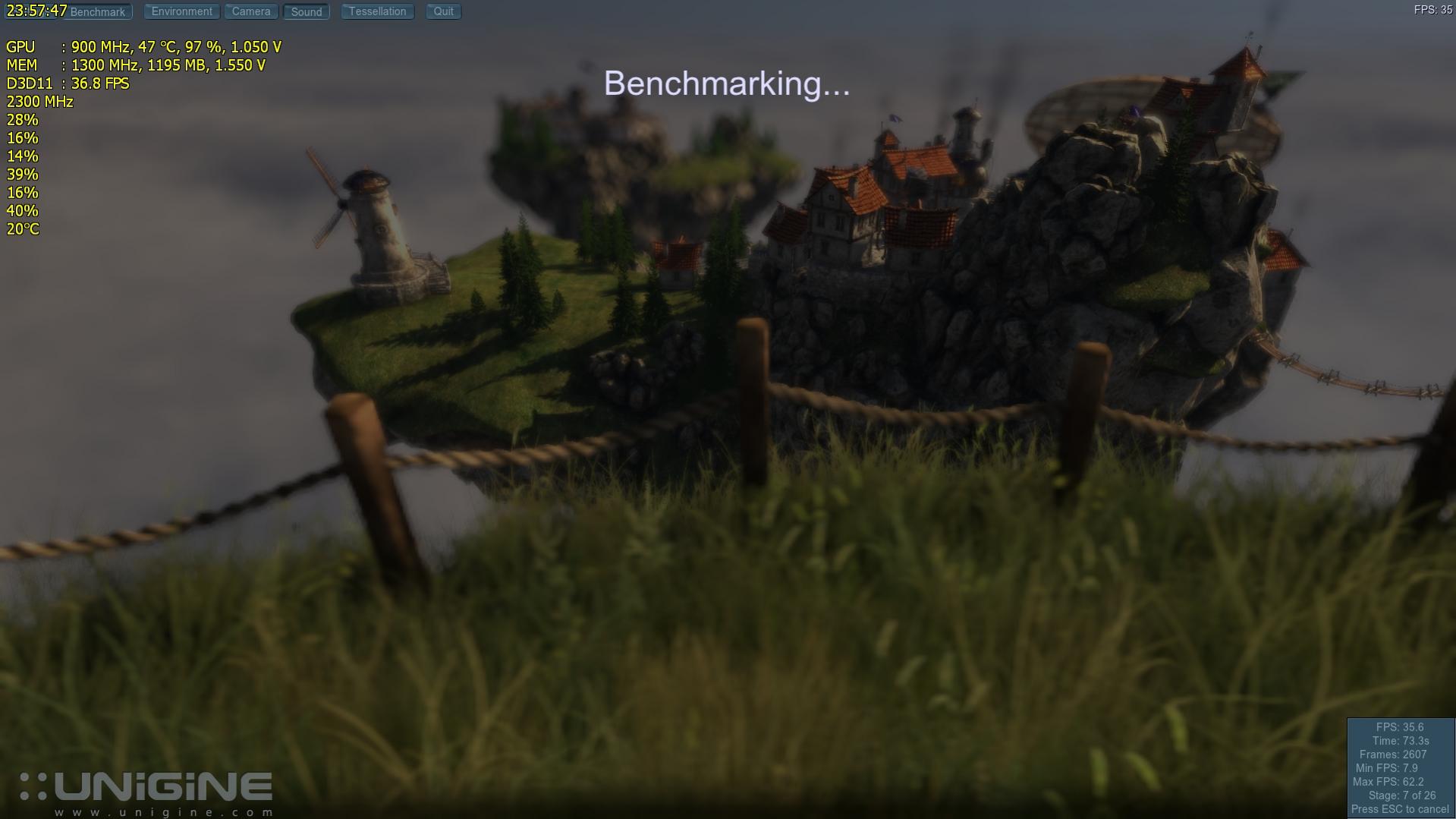

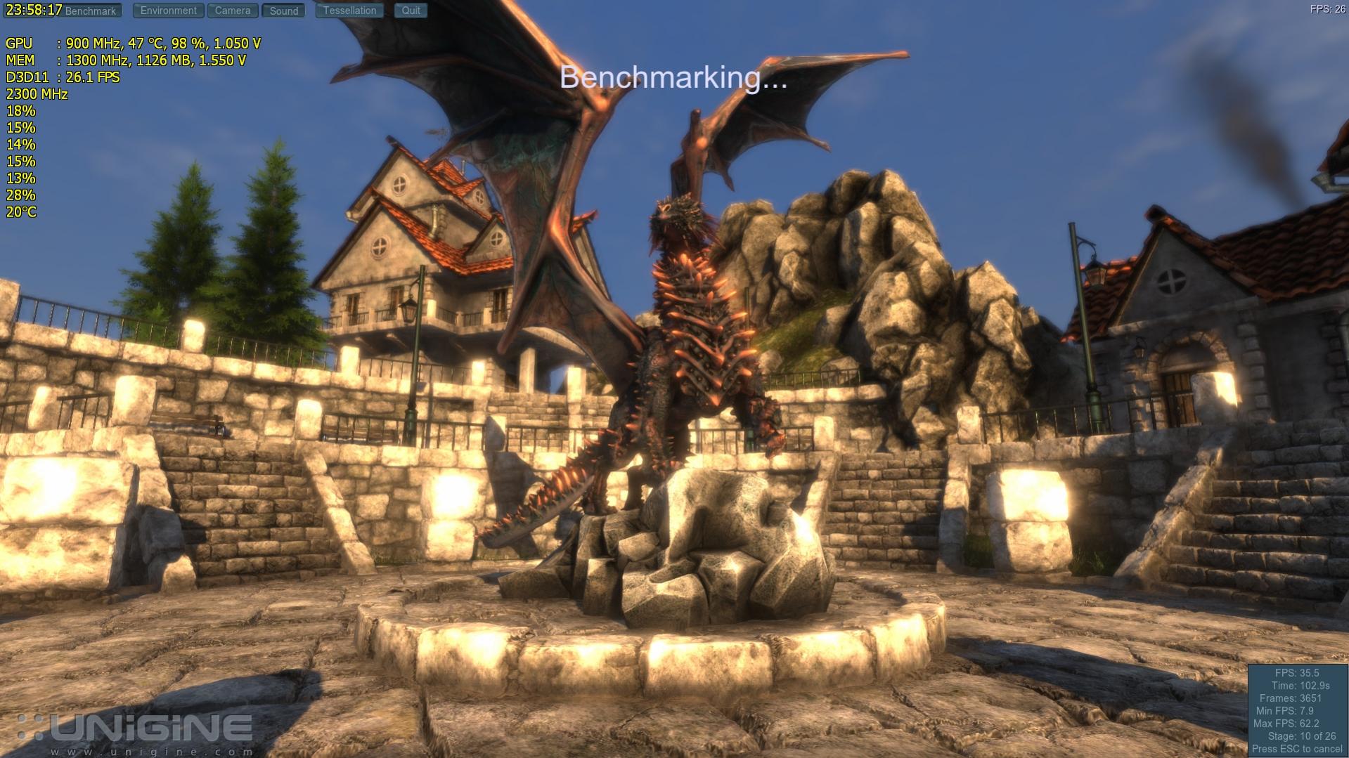

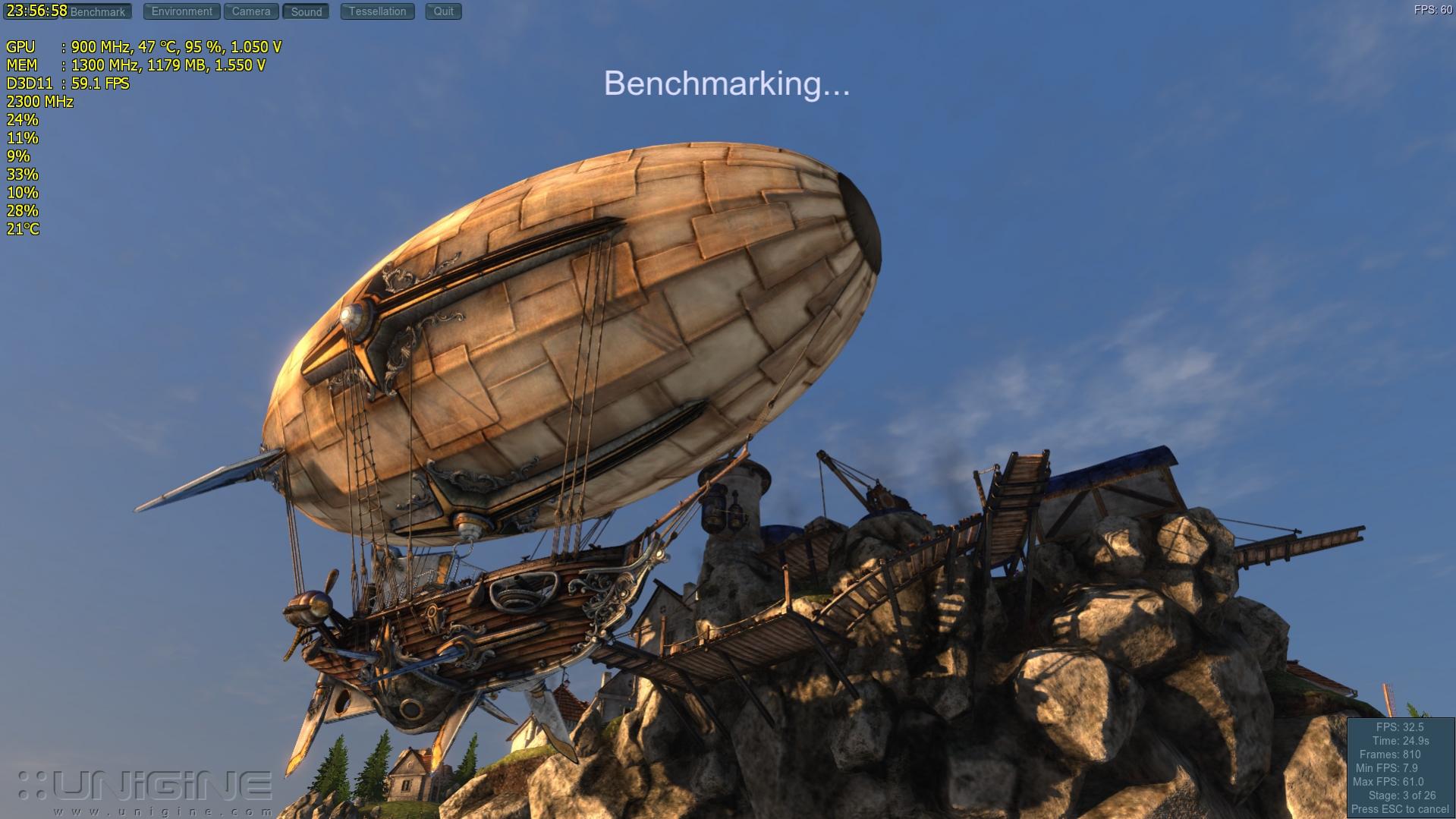

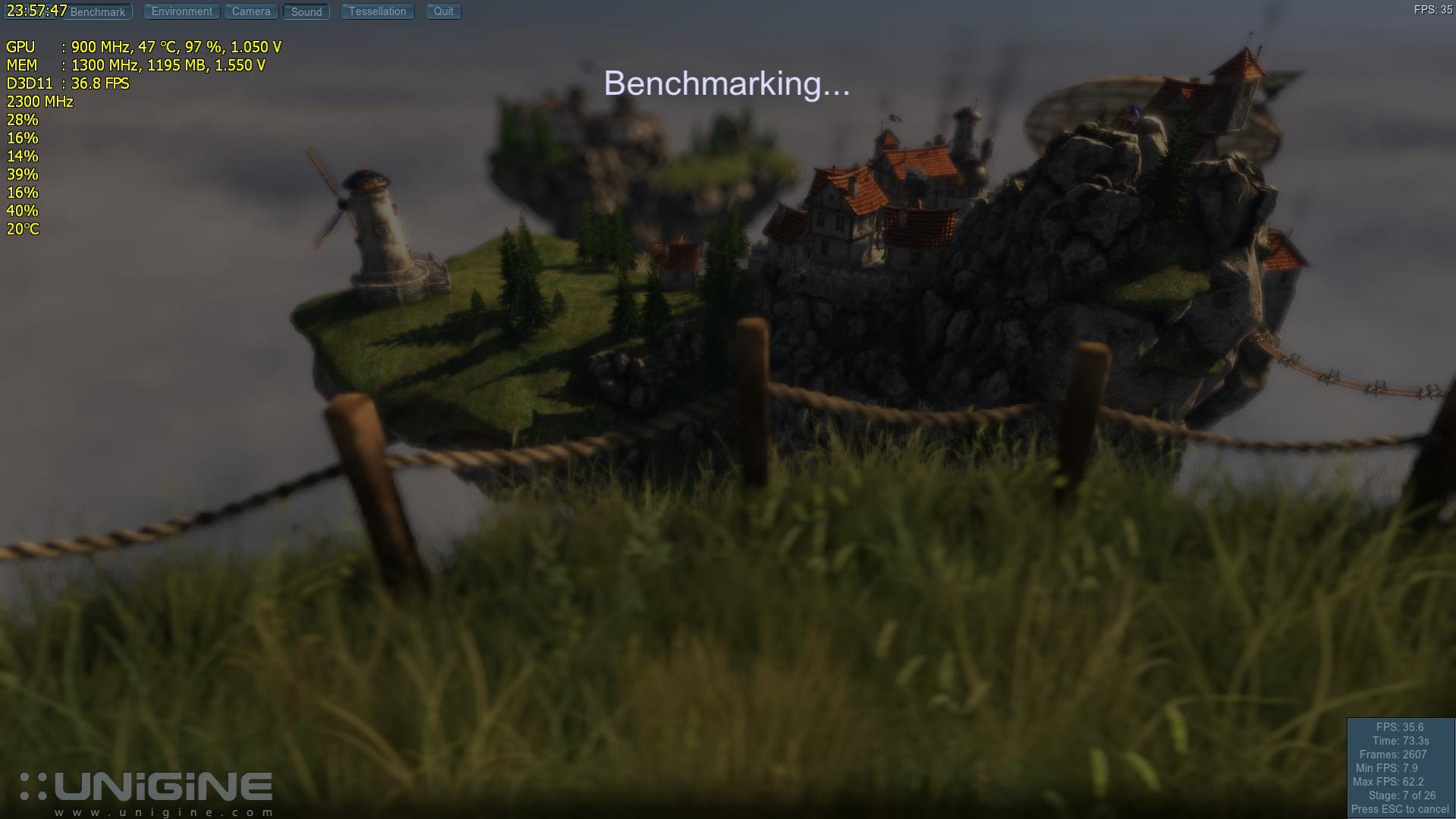

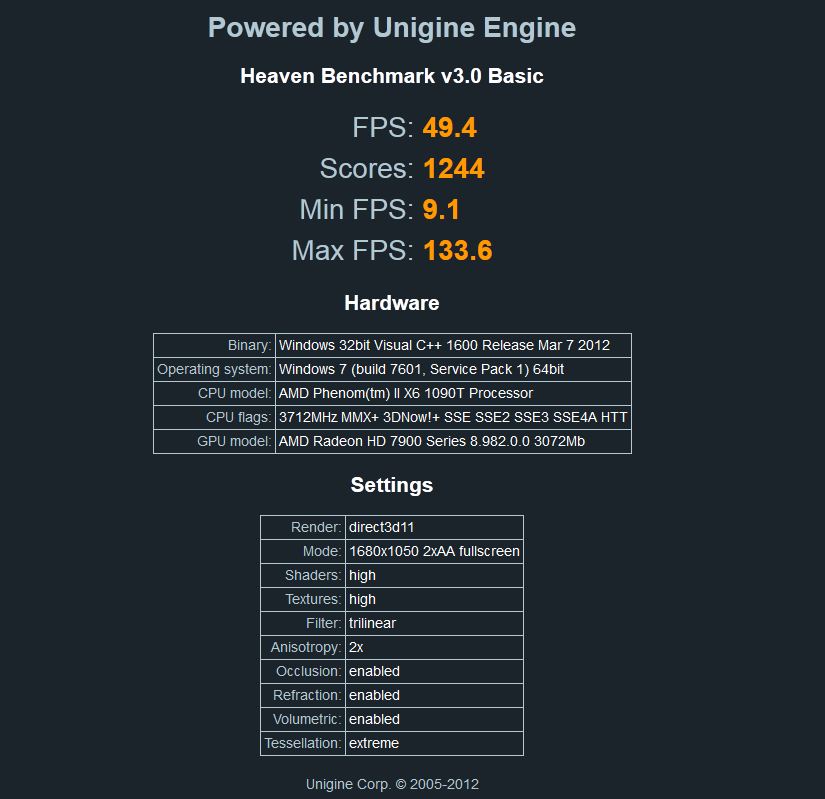

Würdest Du bitte für mich noch ein Heaven-Ergebnis-Screen machen. Nur damit wir sehen was die Graka bei einem Benchmark bei dem die CPU keinen Einfluss hat schafft.

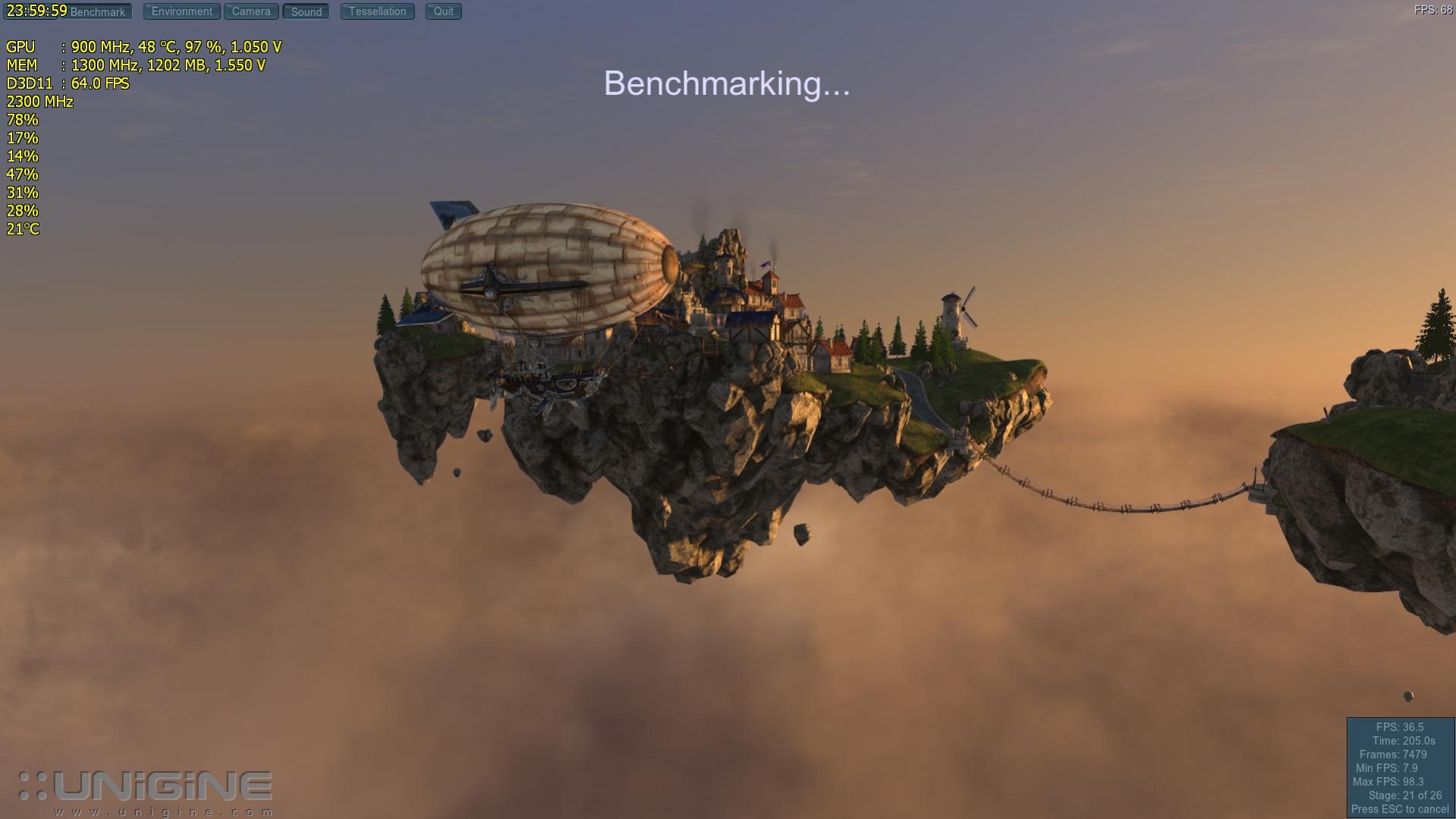

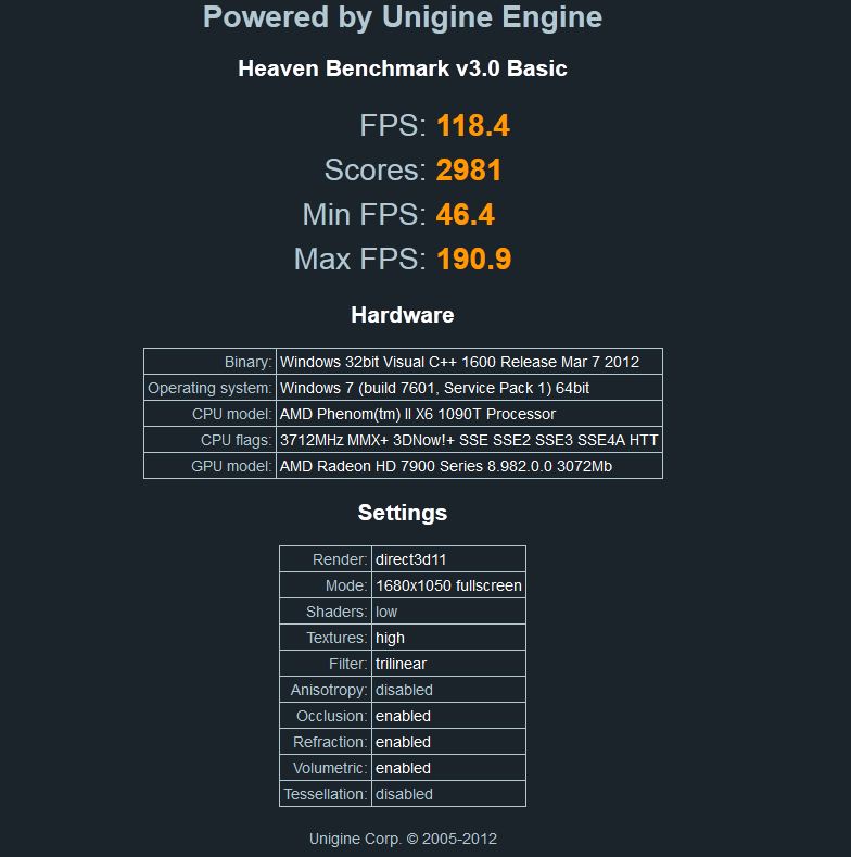

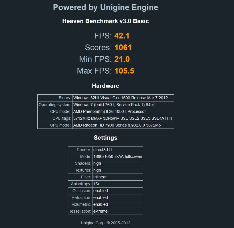

Habe jetzt drei Runs mit derUnigine Heaven gemacht. Ich hatte das OC-Profil aktiv.
1.Bild Low Grafik GPU-Last nie unter 93%
2.Bild Max Grafik 2AA 2AF GPU-Last ca immer bei 97%
3.Bild Max Grafik 8AA 16AF GPU-Last ca immer bei 98%
4.Bild Punkteliste Vergleich
