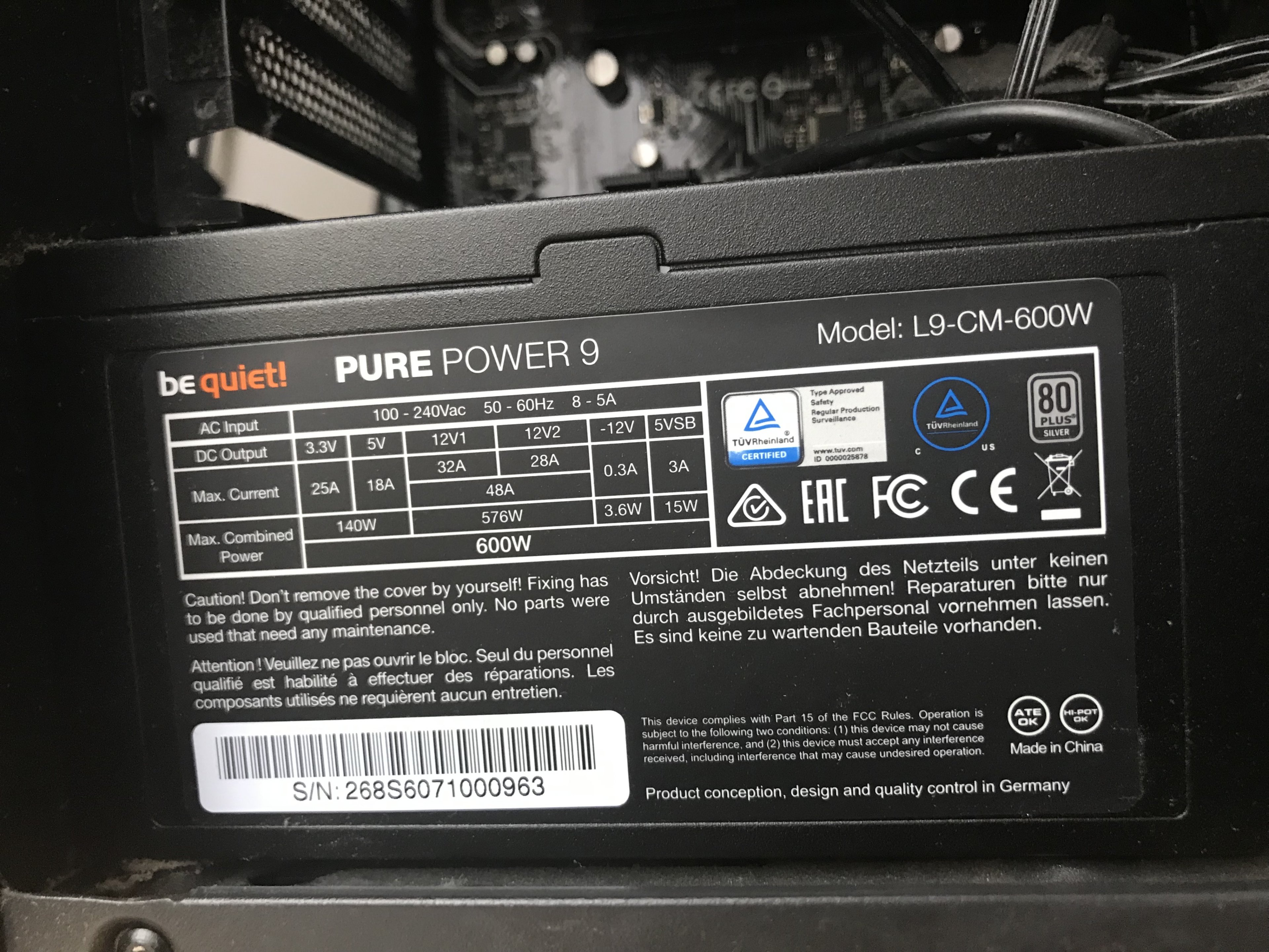

Guten Tag, Information zum Netzteil fehlt. Das sieht nämlich nach einem zu schwachen Netzteil aus.
Reaktionen: rage222
Ich besitze den PC jetzt schon seit mehreren Jahren, hat das Netzteil über die Zeit nachgelassen? Ich schau mal welches Netzteil ich verbaut habe.
Ein Fotot vom Netzteil :)
