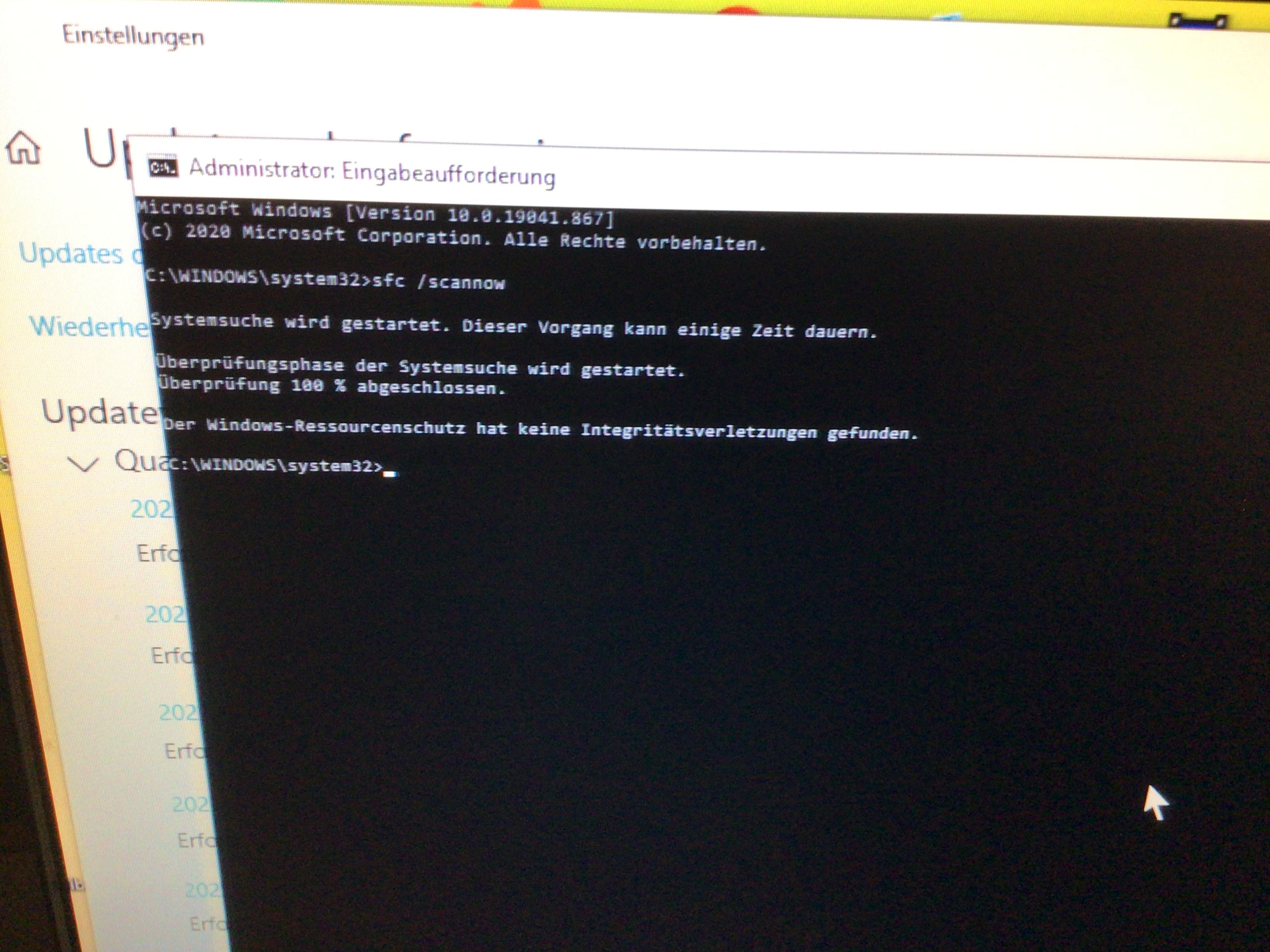

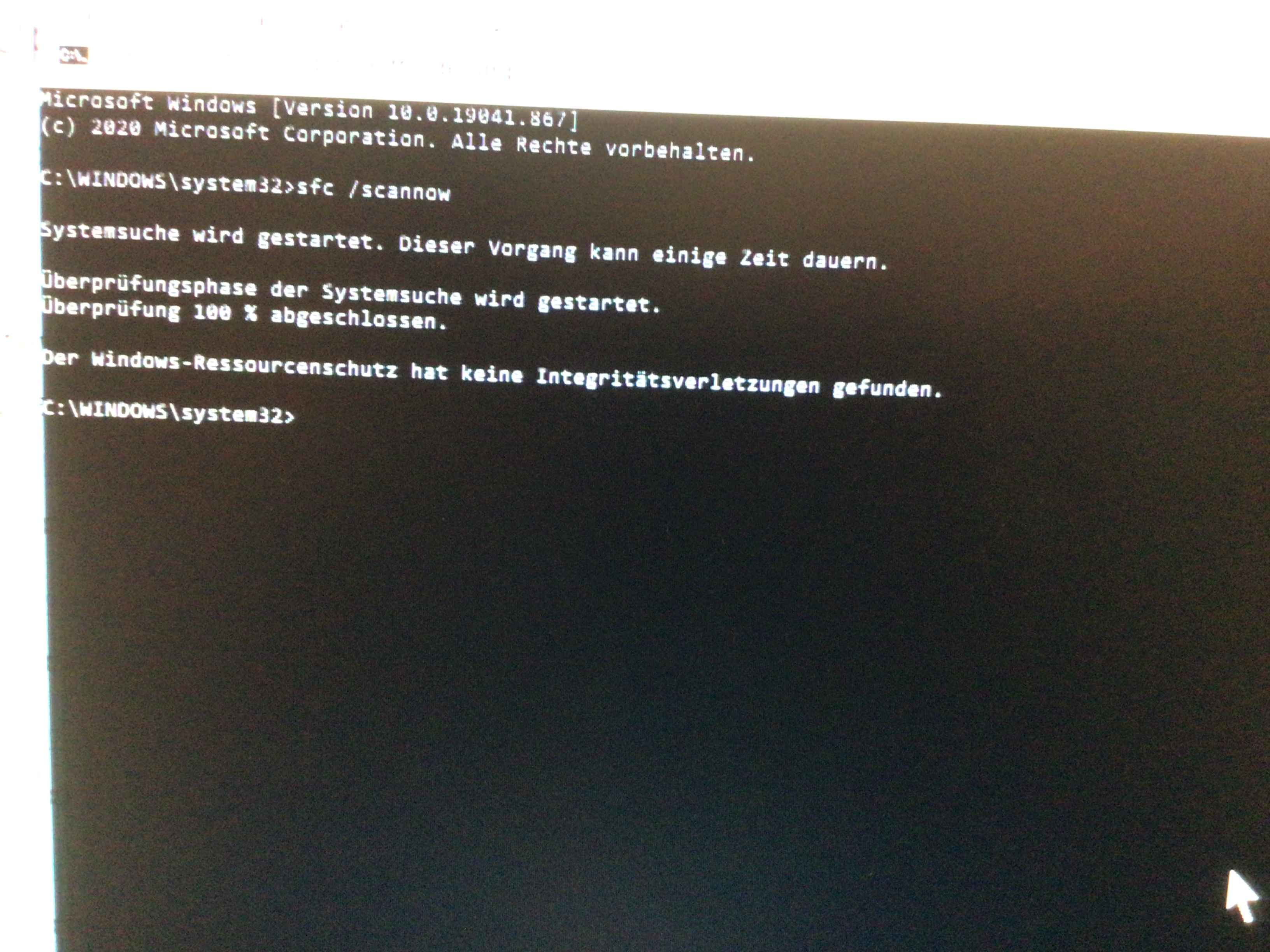

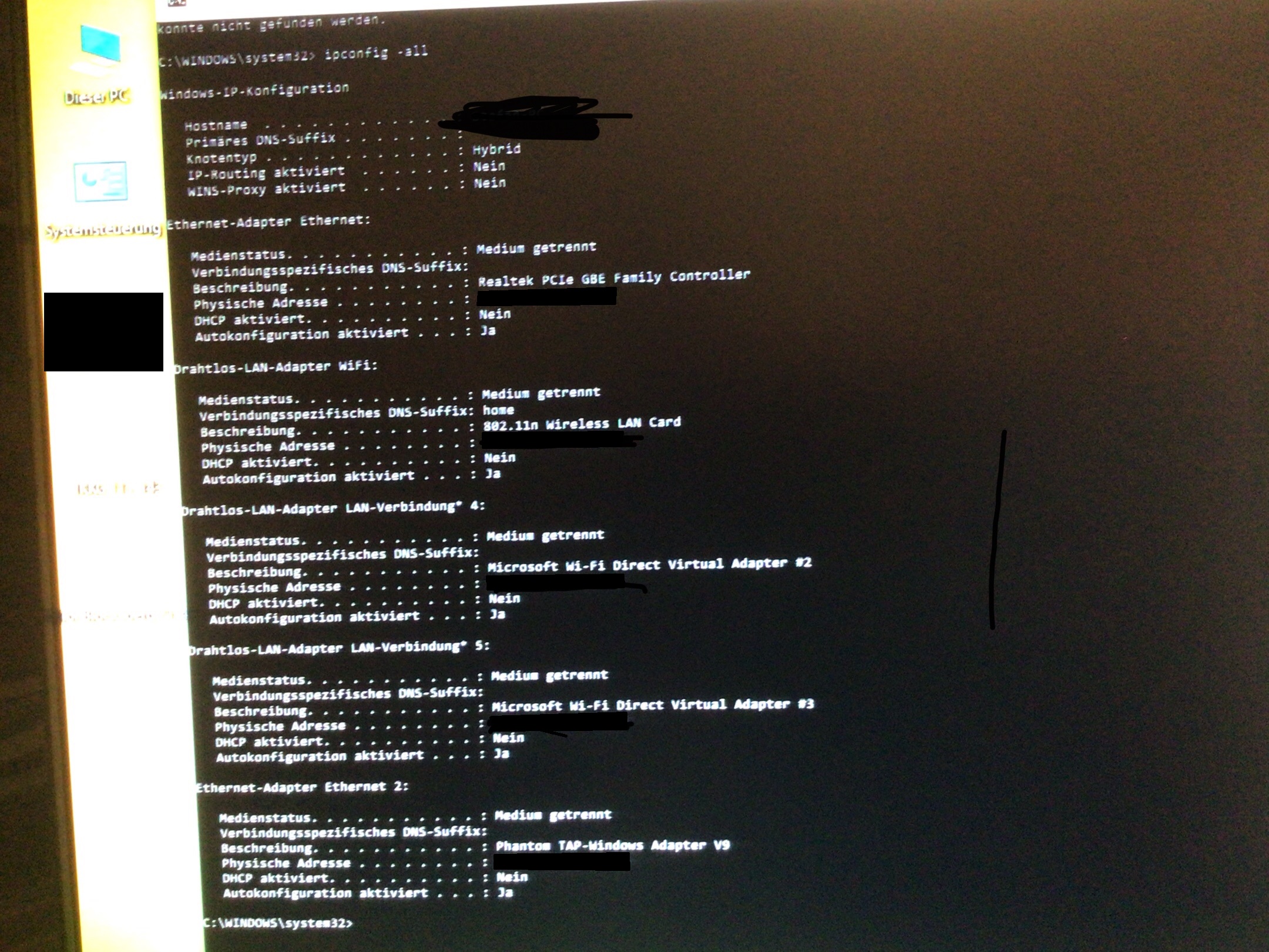

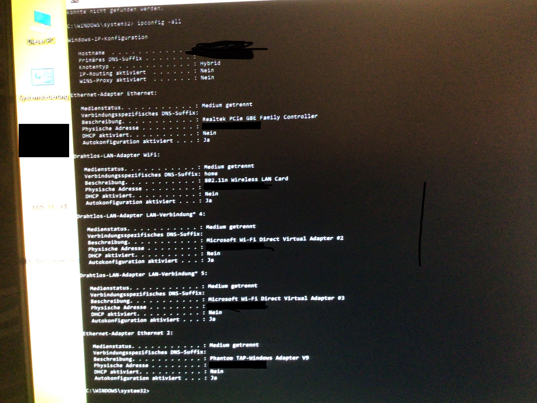

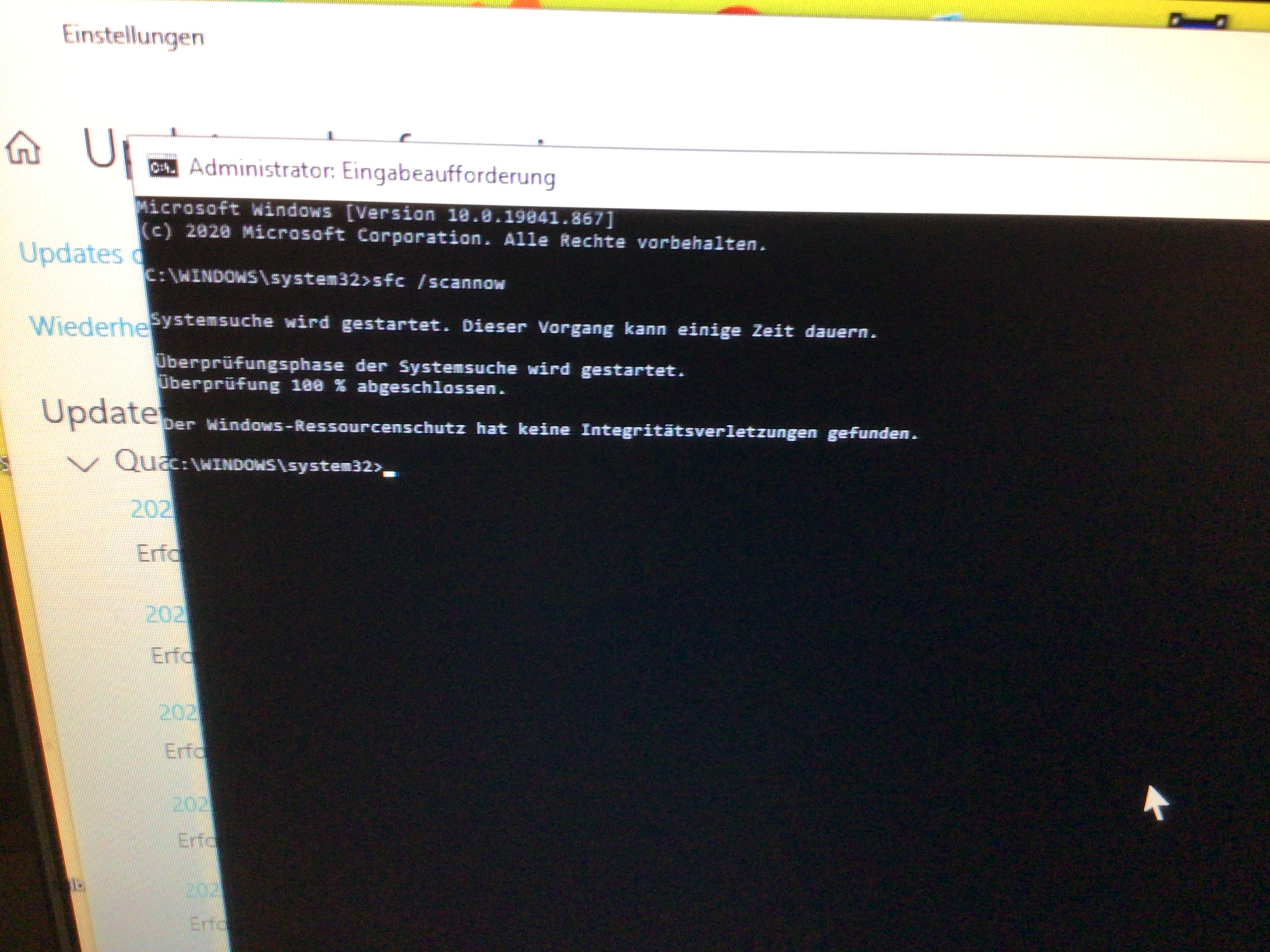

Wir haben jetzt diese scannow Sache gemacht. Und hier ist ein Foto von der ipconfig Sache.
Ich hatte nicht umsonst um Screenshots gebeten! Habt ihr euch die "Fotos" mal angeschaut? Darf doch nicht wahr sein!
Außerdem ist auch ein Klarname zu sehen!

@Ramona77 :
Bitte nicht gleich die Flinte ins Korn schmeißen! Alle hier wollen Dir doch helfen!
Hast Du mal "sfc /scannow" (ohne die "") probiert?
Also genauso wie Du das mit dem "ipconfig /all" (ohne die "") gemacht hast, Eingabeaufforderung als Administrator öffnen und dort sfc /scannow eingeben. Ein wenig warten und das Ergebnis hier posten; muss kein Screenshot direkt aus dem PC heraus sein, weil ja dessen LAN nicht funktioniert, aber ein nicht verwackeltes Handy-Foto wäre sehr hilfreich. Aber auch einen Screenshot kann man auf das Tablet kopieren und von dort aus hier ins Forum senden.

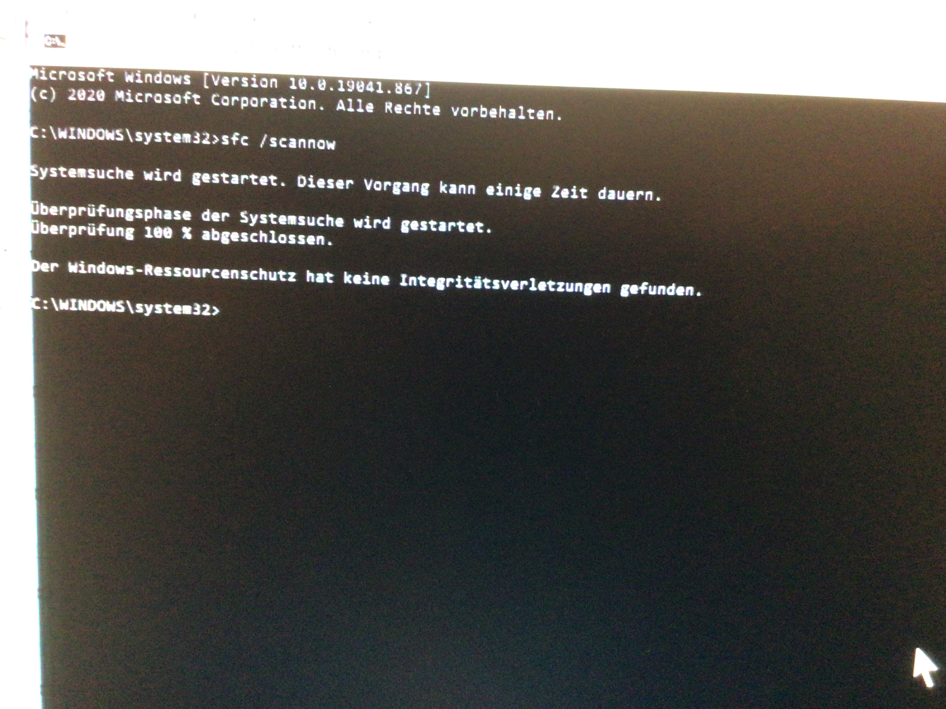

]Na gut, dann noch mal von vorne: Mein Mann und ich kenne uns garnicht, Null, nicht die Bohne, überhaupt nicht mit Computern aus. Wir sind reine „Benutzer“. Wenn mit dem PC bei der Arbeit was nicht stimmt, rufe ich bei unserer Systemadmiration an, die gehen dann per Fernwartung in den Rechner und machen ihn wieder heile. Ich fasse da nichts außer der für mich vorgesehenen Benutzeroberfläche an. Und bei unserem Heim PC tippe ich auch nur in den normalen für den Null acht fünfzehn User vorgesehenen Oberflächen rum. Aber jetzt geht halt das Internet am Rechner nicht mehr, und anscheinend müssen wir jetzt auch da rumfummeln, wo wir normalerweise die Finger von lassen.
Die Fotos sind nicht schön, aber ich finde, man kann alles drauf lesen.
Den Befehl scannow hatten wir natürlich ohne „ eingegeben, aber da ist nichts bei rausgekommen.
Und daß „Medium getrennt“ (nach ipconfig all) bedeutet, daß ich kein Internet habe ist selbst mir klar.
Ist halt nur die Frage, wie ich das „Medium wieder verbinde“.
Also hier noch mal die etwas verwackelten Bilder von scannow und ipconfig. Bei Bedarf, wenn ihr die so garnicht entziffern könnt, führe ich die beiden Kommandos halt heute Nachmittag nochmal neu aus und stelle dann ein paar Bücher unter das Tablet.

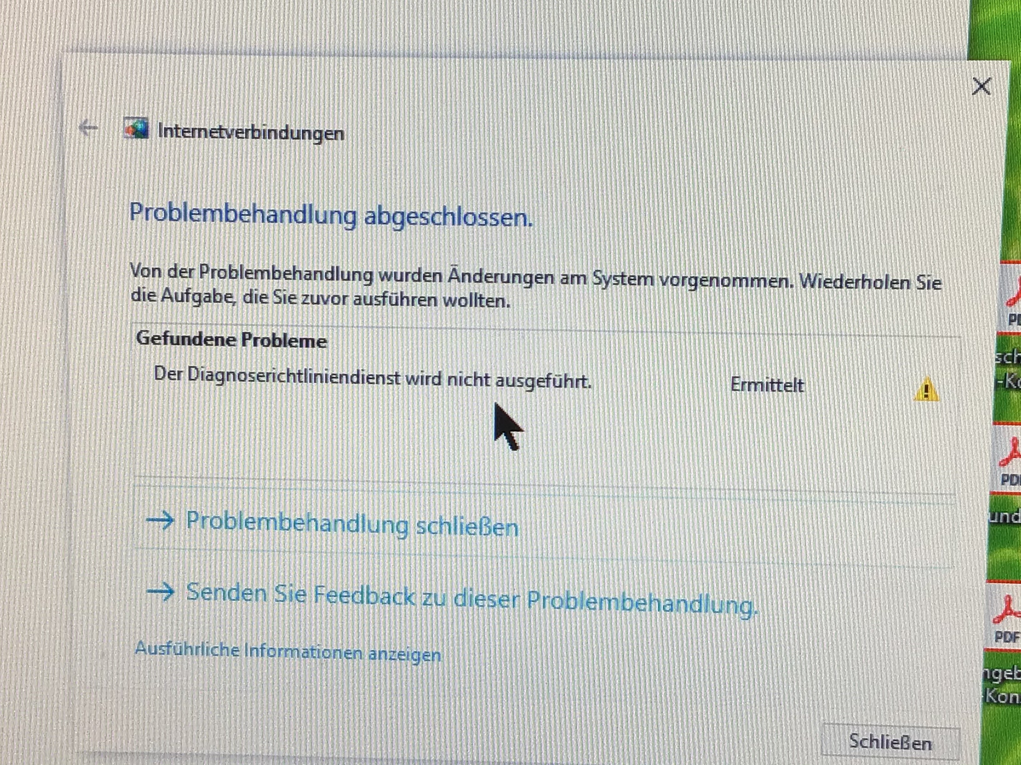

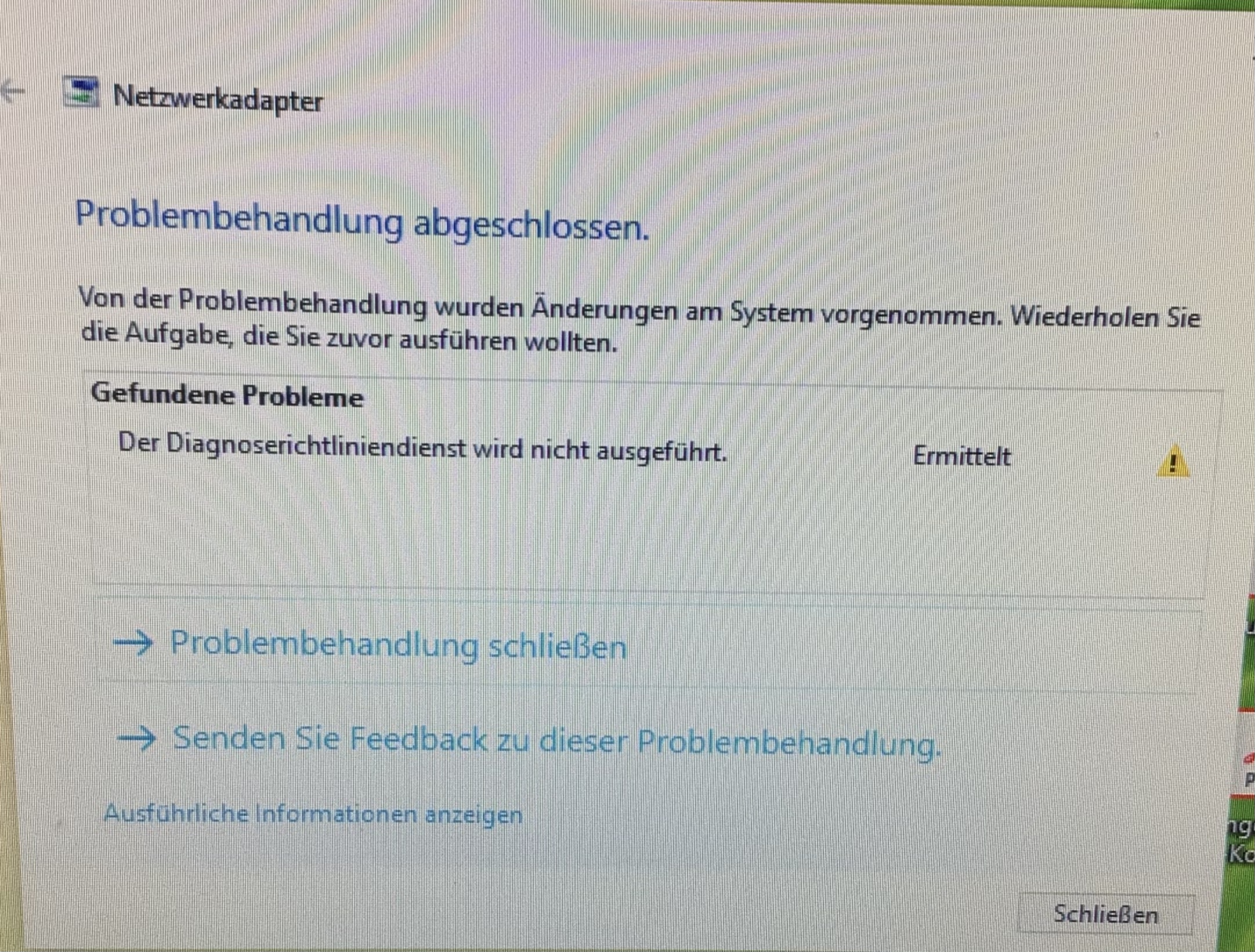

Hey @Ramona77, als nächstes käme der Versuch mit der Problembehandlung von Netzwerkproblemen dran.
Gibst unten in das Suchfeld der Taskleiste "Problembehandlung" (ohne die "") ein, öffnest die ganz oben angezeigte Option, wählst "zusätzliche Problembehandlungen" aus, dann Netzwerkproblembehandlung und lässt das mal laufen. Bitte wieder hier ein Foto des Ergebnisses posten.

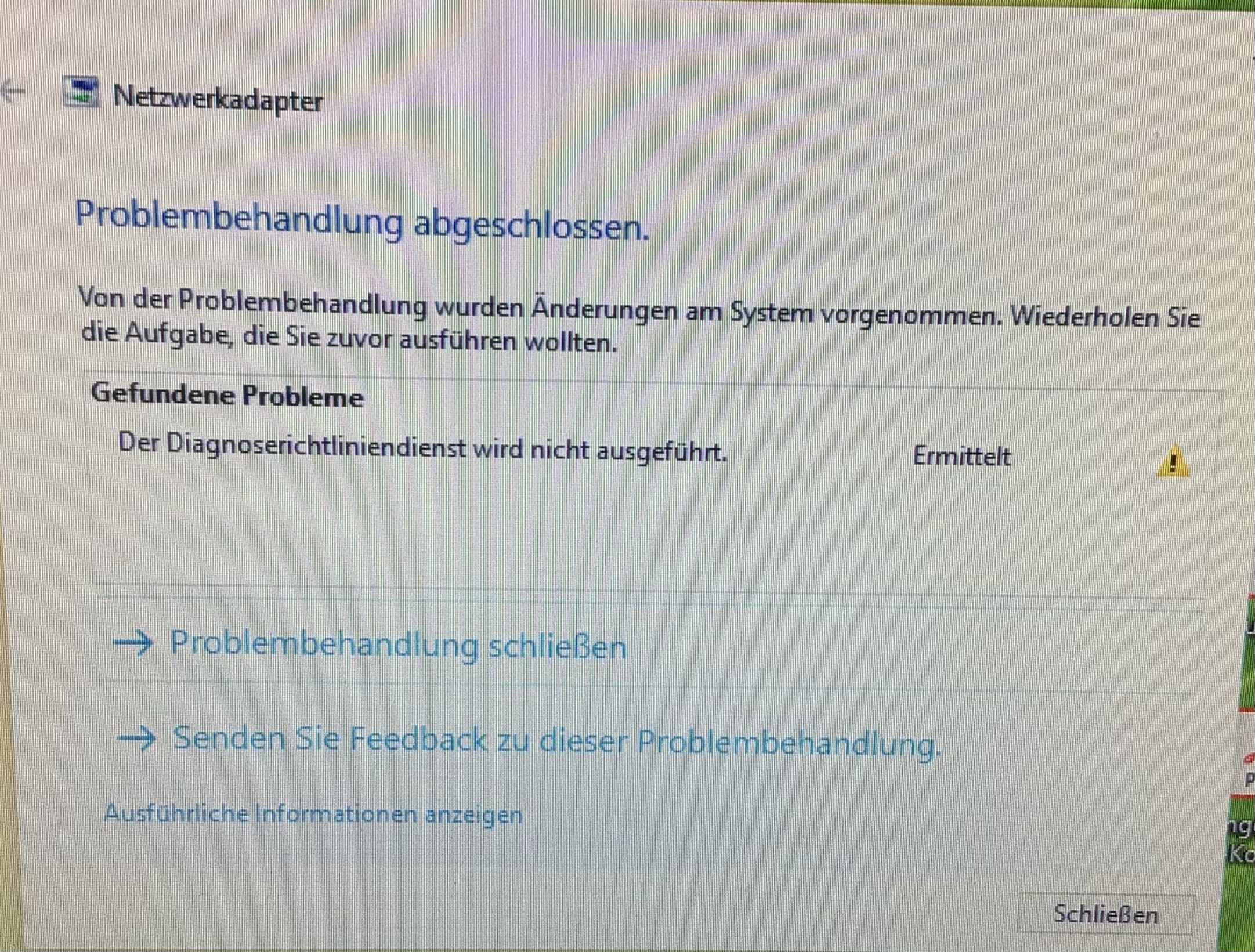

Meinst du das?
Oder das?
