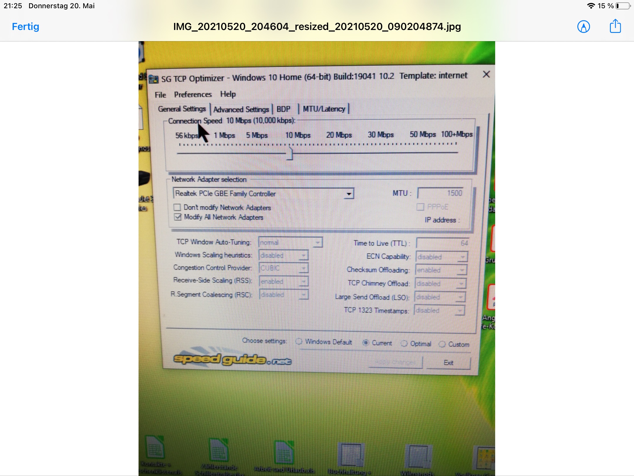

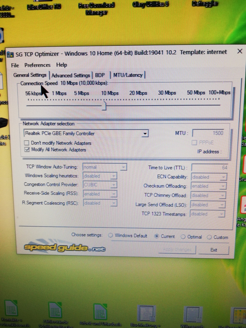

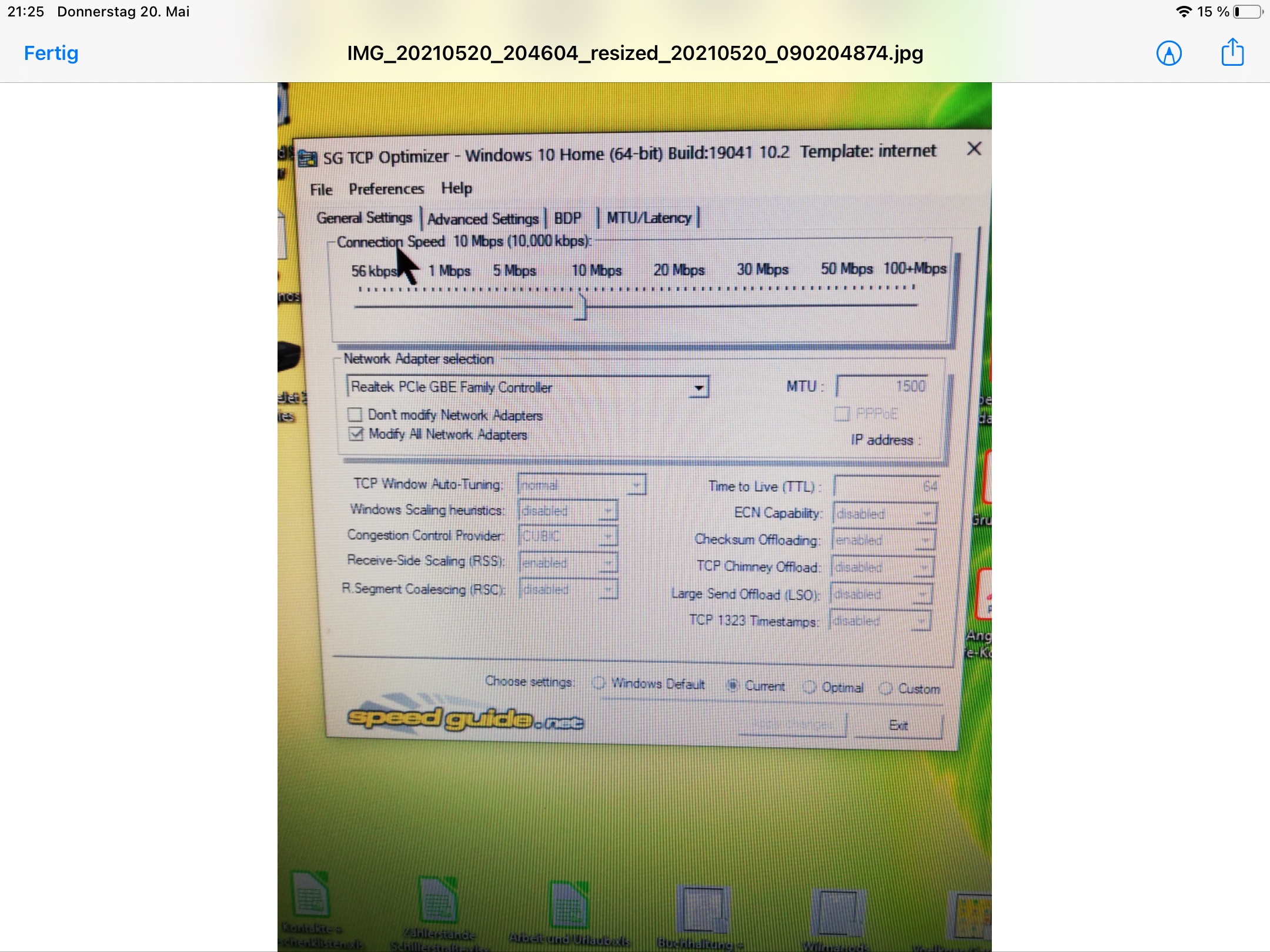

Lade dir den TCP Optimizer https://www.speedguide.net/files/TCPOptimizer.exe runter,
starte das Programm "als Administrator", wähle das "Windows Default" Setting aus und dann "Apply Changes" drücken.

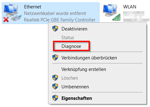

Bitte mal die Diagnose in den Netzwerkadaptern ausführen, wenn das LAN-Kabel verbunden ist.

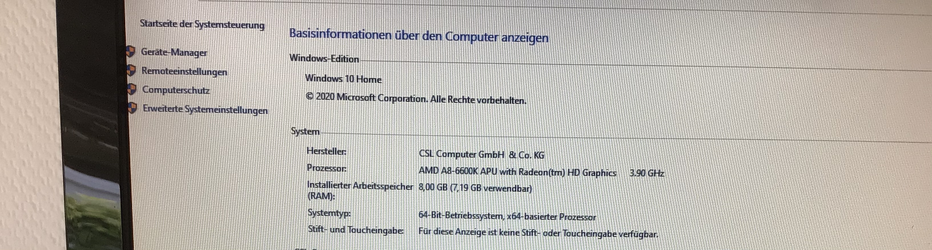

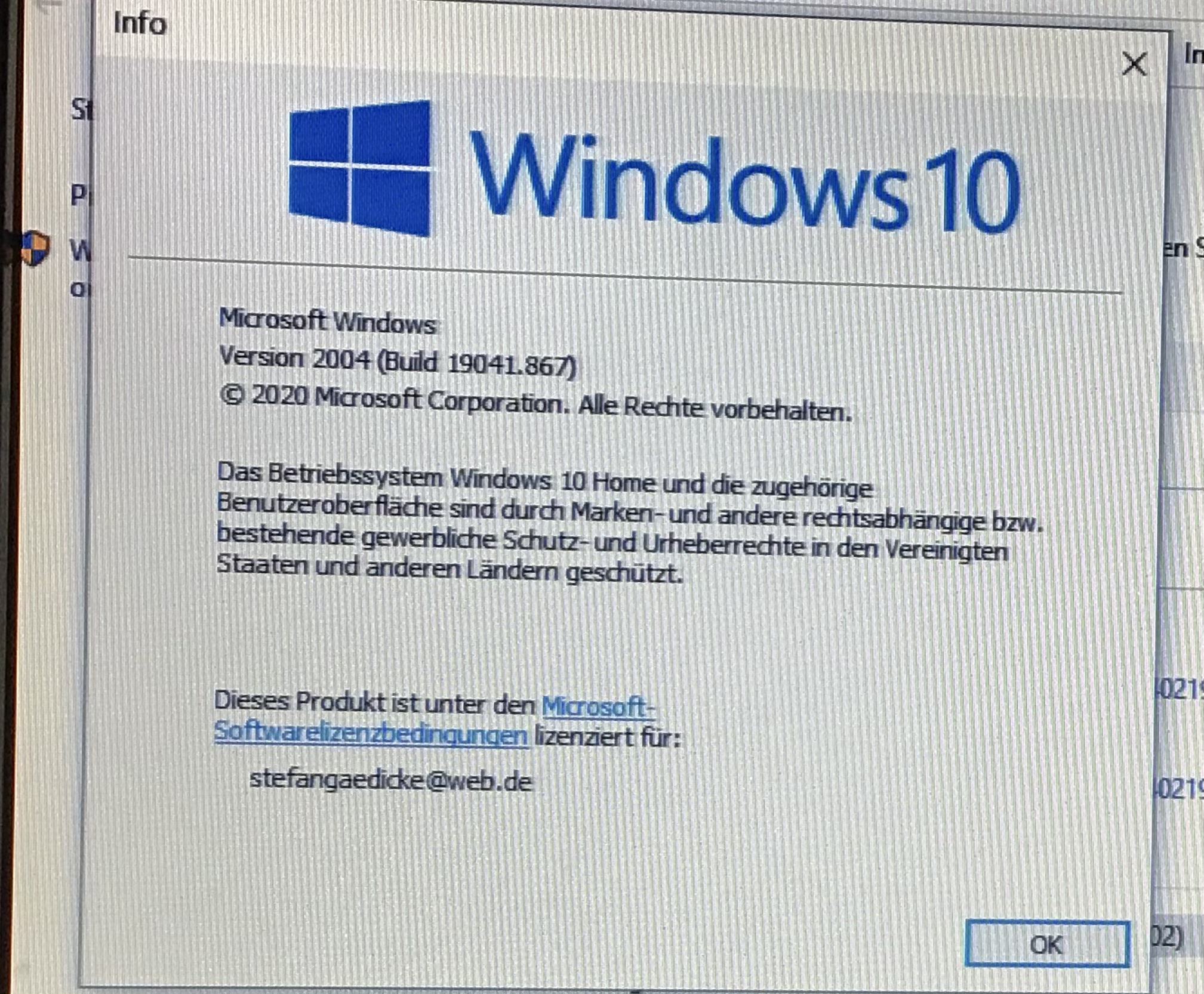

Was ist z.B. mit "Dieser PC"-> Eigenschaften - Bild hier posten? Was ist mit TCP-Optimizer herunterladen und ausführen? Bestimmt schon dreimal angemahnt.

Ein beliebtes Tool, um Netzwerk-Probleme zu lösen, wäre der TCP-Optimizer, den ich bereits weiter vorne verlinkt habe.
Es reicht ja das Tool auf einem anderen Rechner herunterzuladen und auf einen USB-Stick zu kopieren.

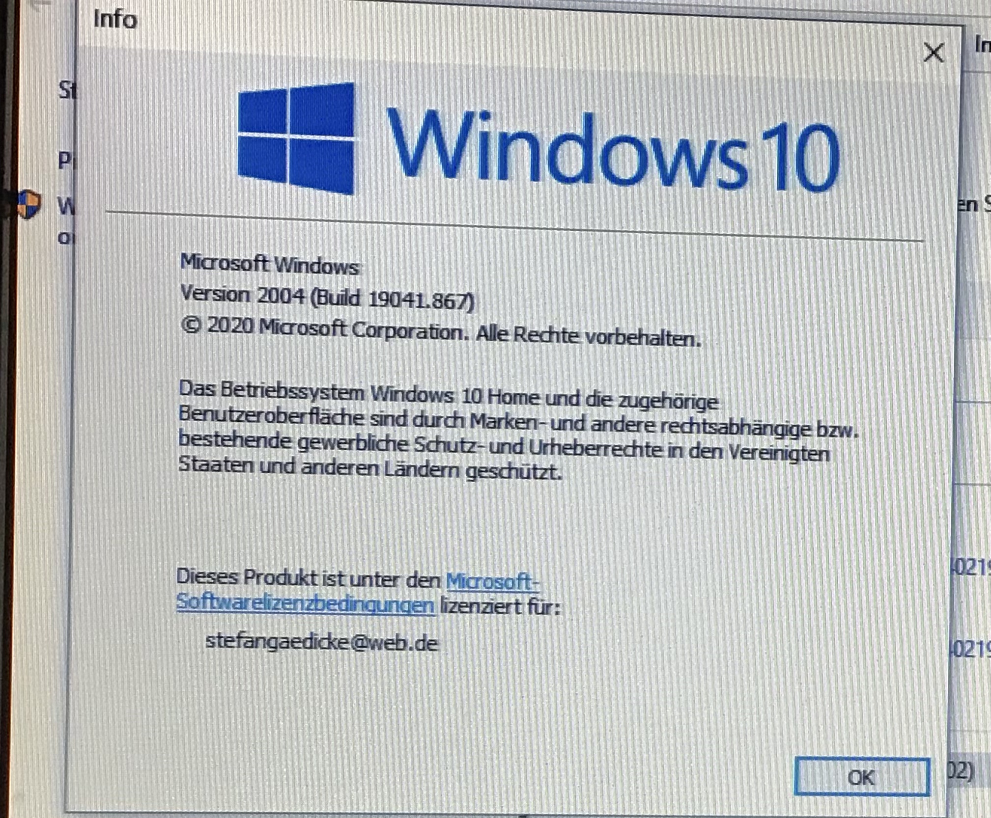

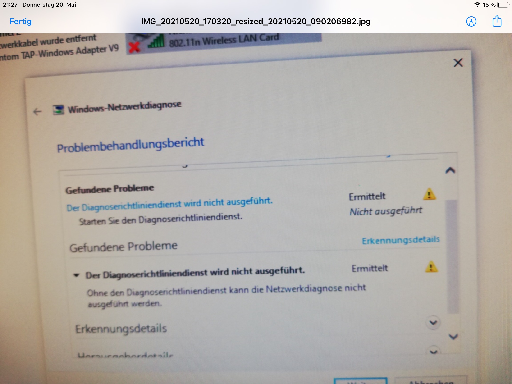

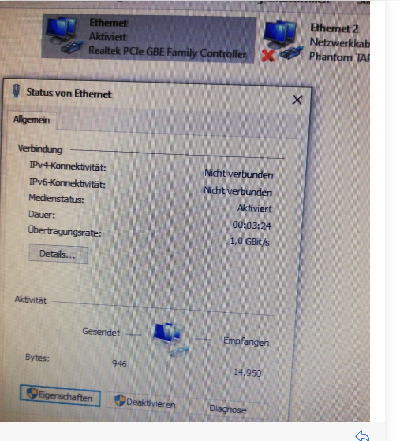

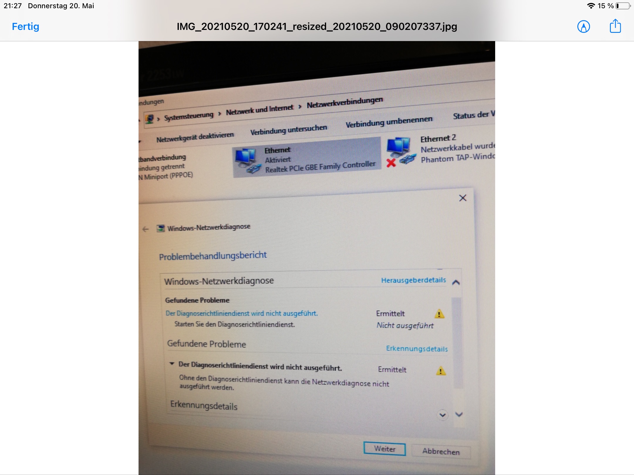

Genau das ist me Problem! Ihr seid alle Computer Experten. Ihr macht das wahrscheinlich beruflich oder beschäftigt euch in eurer Freizeit intensiv mit PCs. Ich kenne mich mit anderen Dingen gut aus. Wenn ich bei einer Overlockmaschien von oberem und unterem Greifer reden würde oder vom Unterschied zwischen Betablockern und Sartanen, ist das für mich alltäglich und fällt mir ganz leicht. Ich nehme an, die meisten hier haben keine Ahnung, von was ich da gerade geredet habe.
So geht es mir mit euren Anweisungen.
Ich habe trotzdem versucht, meine Aufgaben zu erledigen.
Der Rechner läuft ansonsten ganz normal soweit wir das beurteilen können.

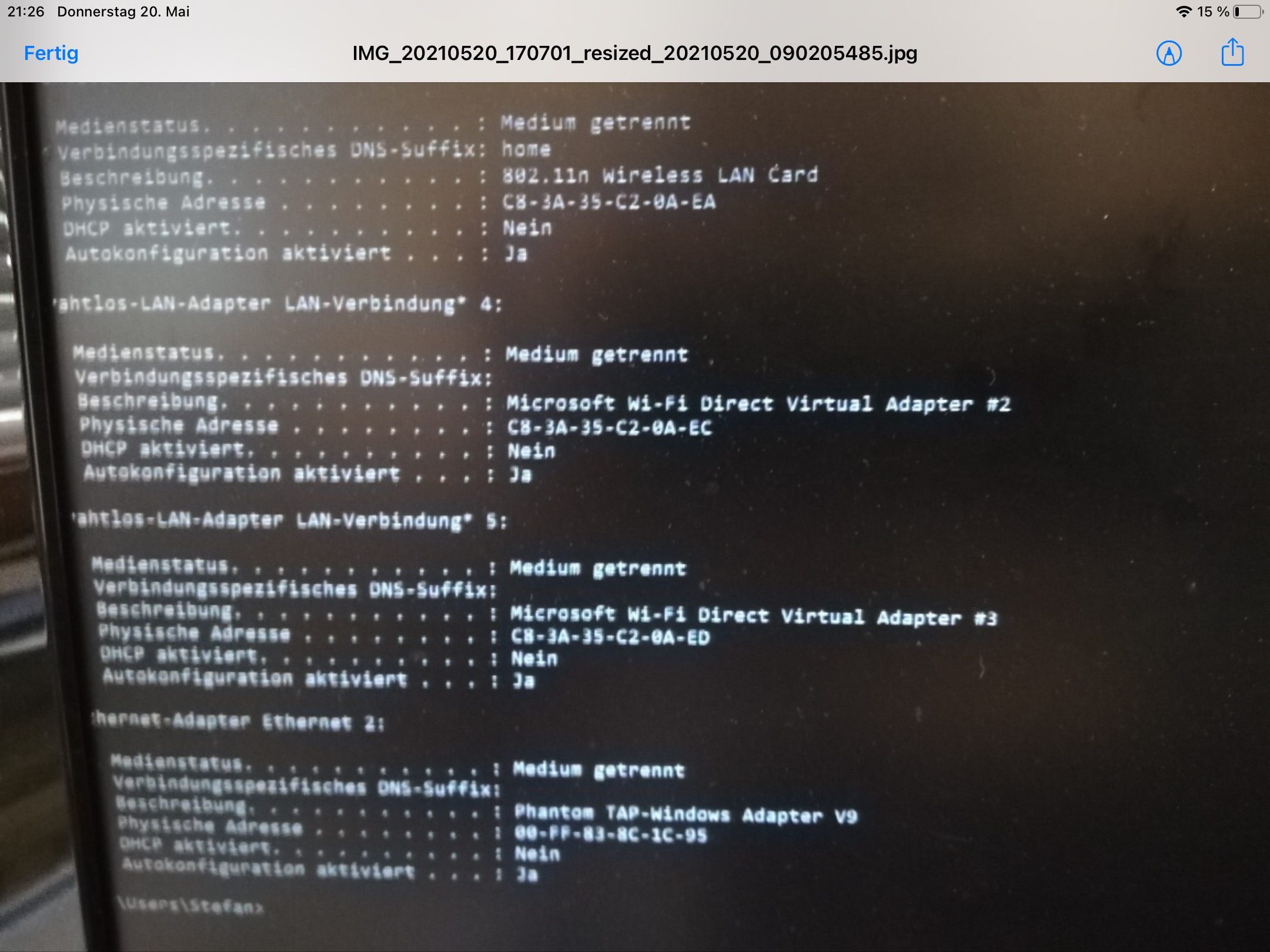

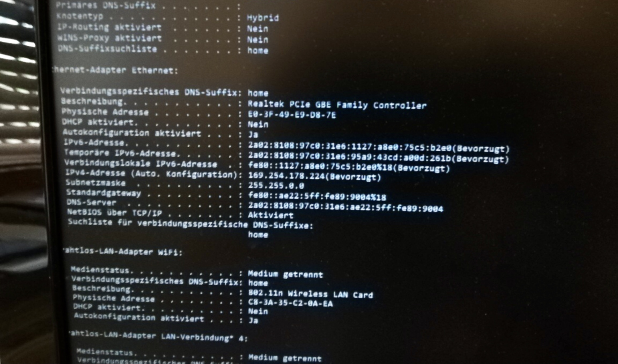

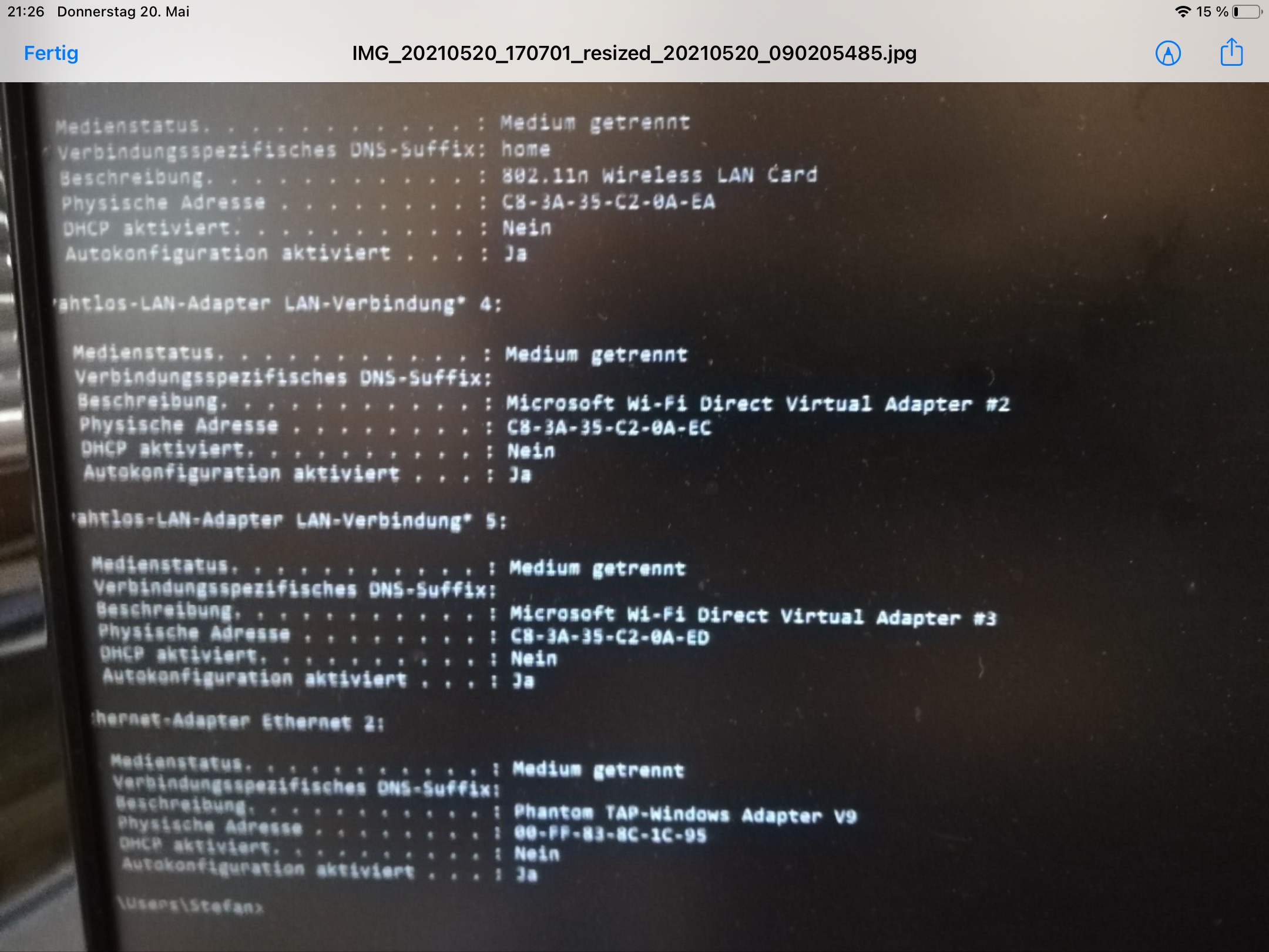

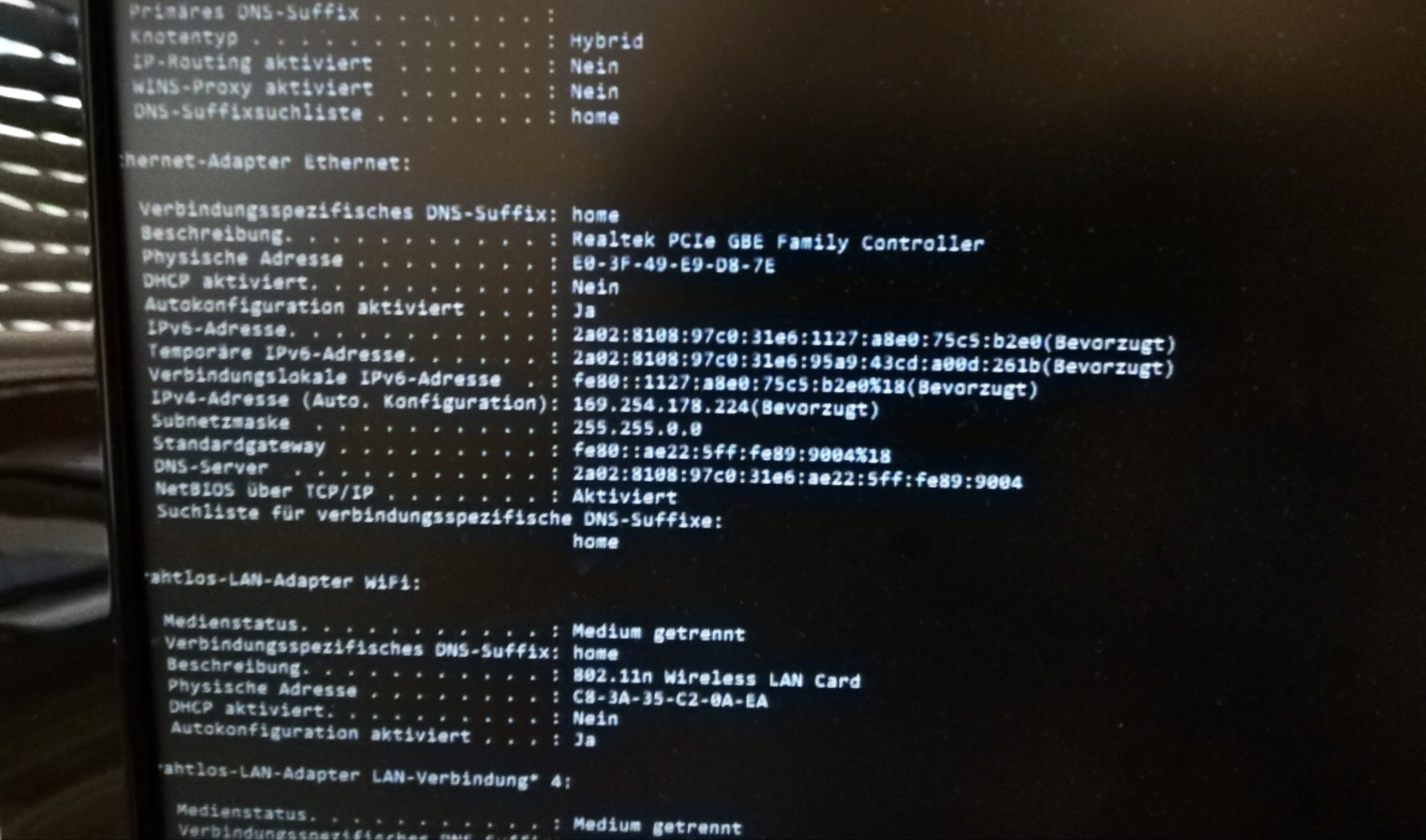

Ich habe noch mal das LAN Kabel angstöpselt und config all eingegeben.
Mein Handy hat kein mobiles Internet. Da ist eine ganz alte Telekom Prepaid Karte drin.
TCP hab ich per Handy auf den PC transferiert und Windows default als Admin ausgefüh. Ohne Ergebnis bzw. Lösung des Problems.

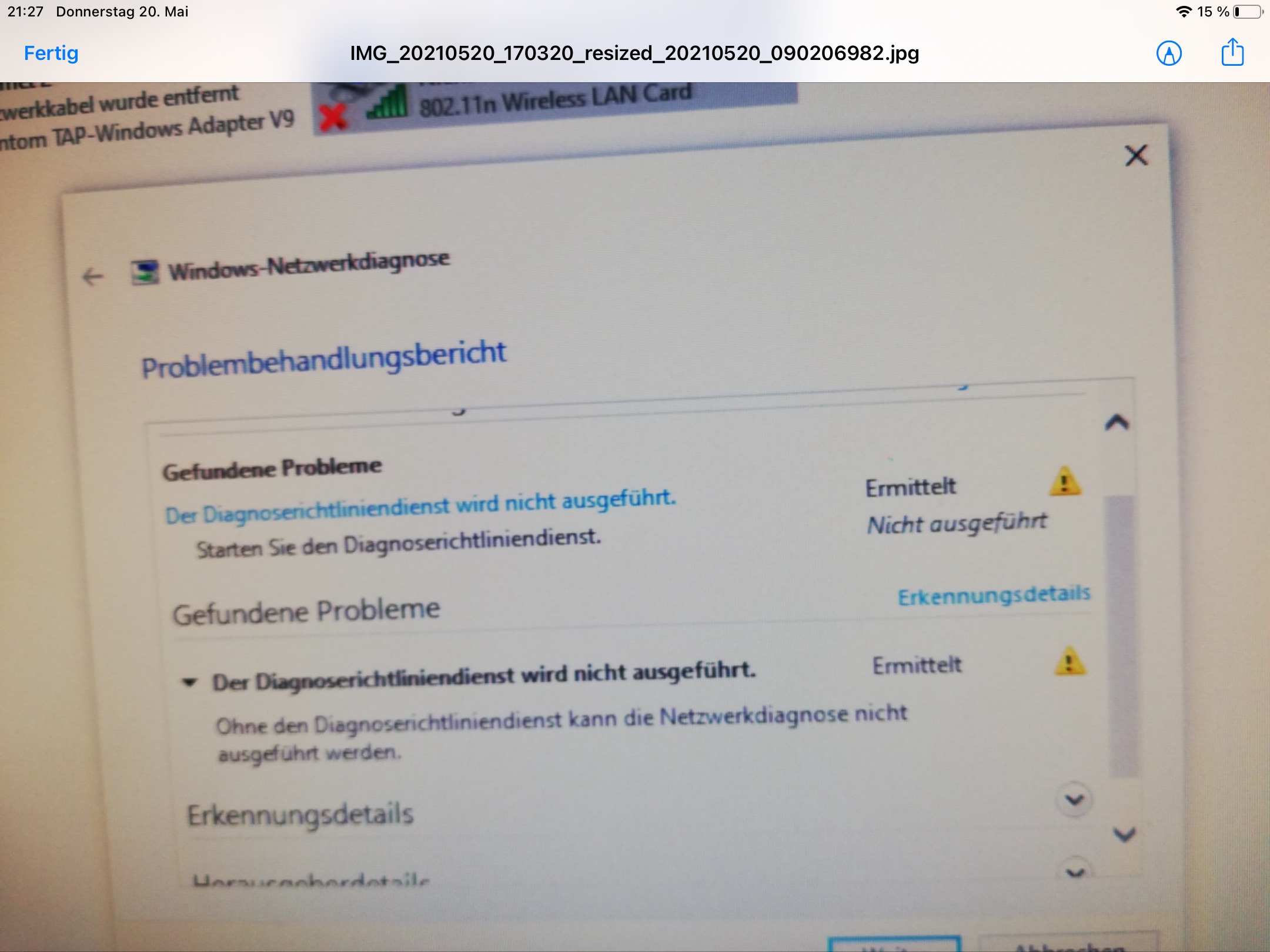

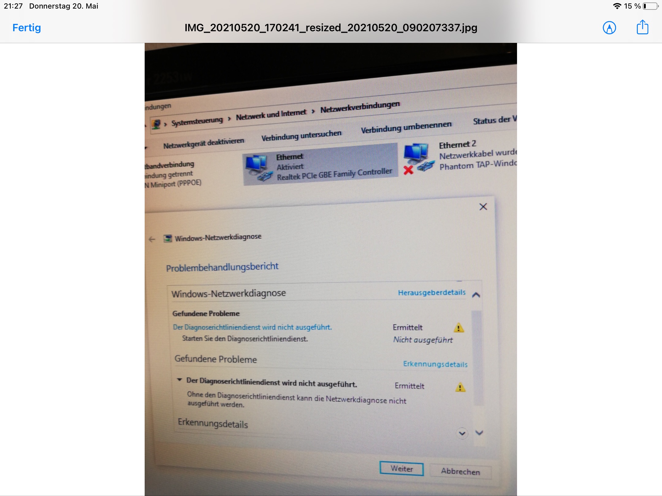

Diagnose der Netzwerk Komponenten angeklickt.
Eigenschaften „Dieser PC“ fotografiert.
Virenprogramme runtergeschmissen und nochmal Wiederherstellung durchgeführt. Wieder ohne Erfolg.
Der letzte wählbare Wiederherstellungspunkt liegt aber eh nicht VOR dem Update. Es würde also nach der Wiederherstellung immernoch drauf sein. Und wenn es für die Internet Probleme verantwortlich ist, was ja sehr wahrscheinlich ist, wäre ja das Problem nicht behoben.

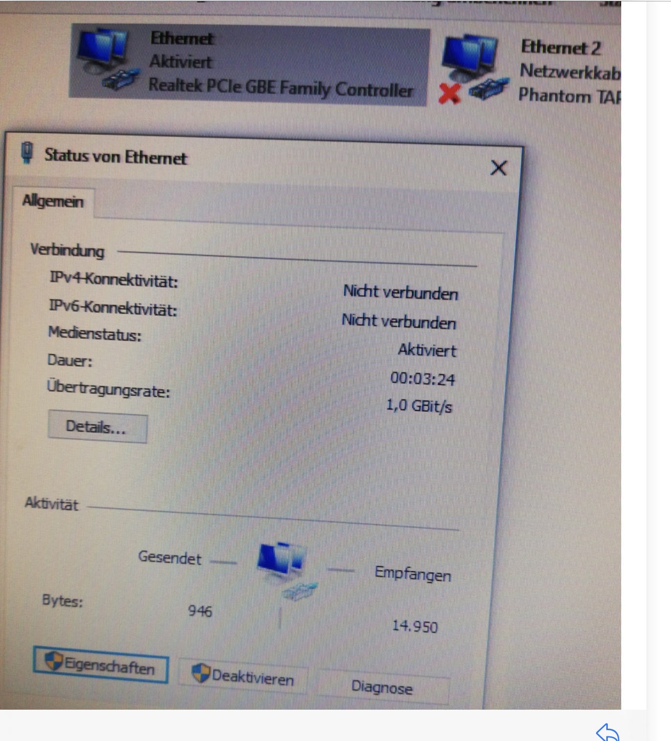

Na das sieht doch schon mal etwas besser aus. Eine Verbindung steht zumindest endlich zum Router. Kleiner Erfolg. Leider bekommt das Gerät keine IP-Adresse, mit der es arbeiten kann. Komisch, dass die Problembehandlung da nix machen konnte. :-/ Kam da am Ende ein Fehler?
In diesem Zustand am besten nochmal den Router neu starten.
@Ramona77:
Ja, sieht doch gut aus. Windows hat sich jetzt eine ZeroConf-Adresse (APIPA) genommen, weil es vom DHCP-Server des Routers keine gültige IP-Adresse bekommen hat.
Wenn es nach einem Neustart des Routers immer noch nicht hinhaut, schreibst Du bitte hier, um welchen Router es sich handelt, dann können wir Dir eine IP-Adresse aus der Standard-Konfiguration des Routers nennen, auf welche der PC in den Netzwerkeinstellungen konfiguriert werden muss.
Bitte nicht den Mut verlieren, es sieht doch schon sehr gut aus! Jetzt ist es nur noch ein kleiner Schritt.
So, wir haben wieder eine Internet Verbindung. Die Kiste läuft immer noch nicht ganz rund, aber jetzt wissen wir weiter! 👍
Vielen Dank für eure Hilfe! 🤗😃
Die Ursache ist immernoch nicht behoben. Die IP Adresse wurde manuell eingegeben, was ja auch hier der nächste Schritt gewesen wäre.
Leider bekommt der PC noch immer keine IP Adresse automatisch.
