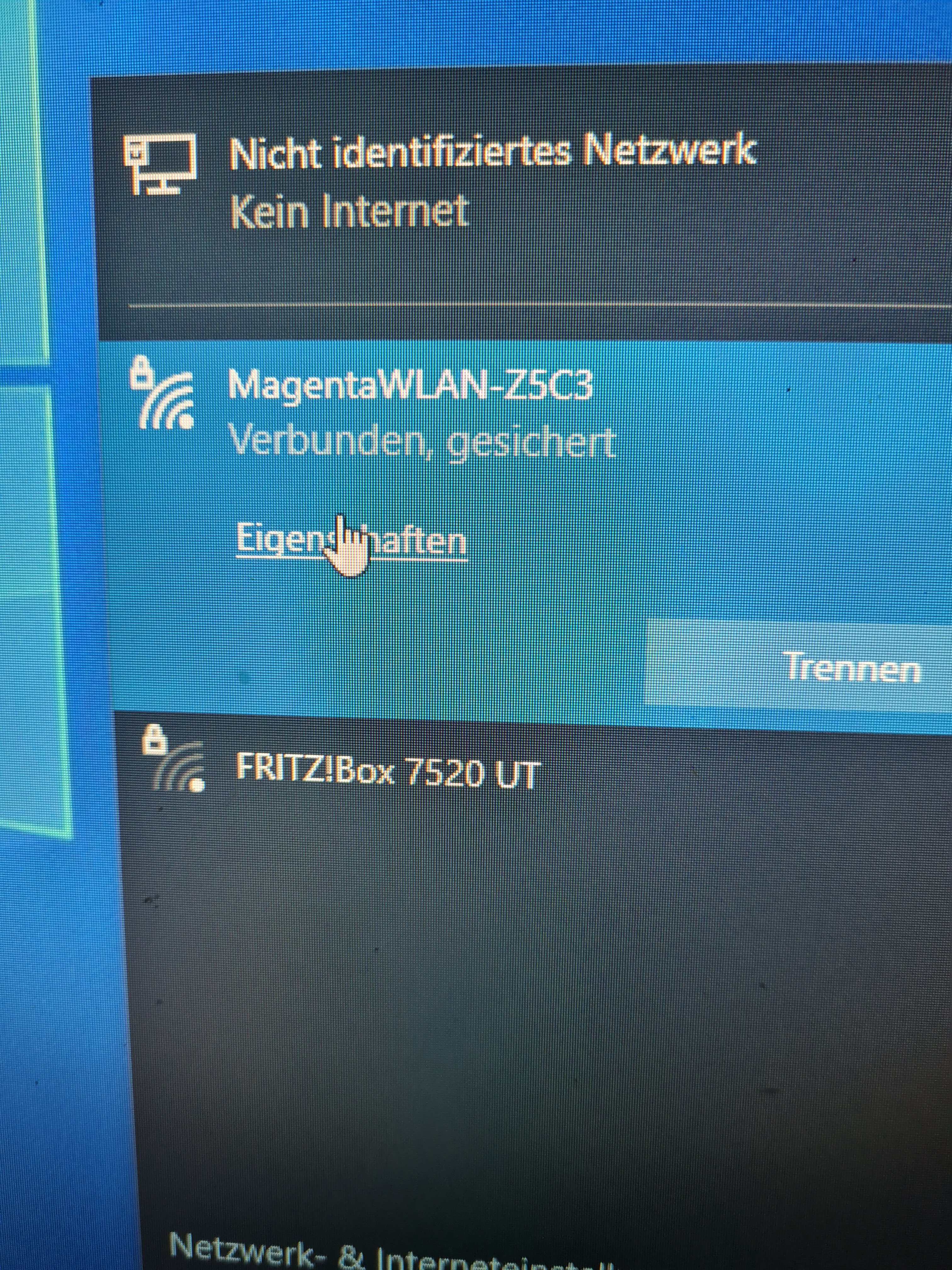

Ja über wlan aber wenn ich lan Kabel anstecke steht da nicht indentivizirtes Netzwerk

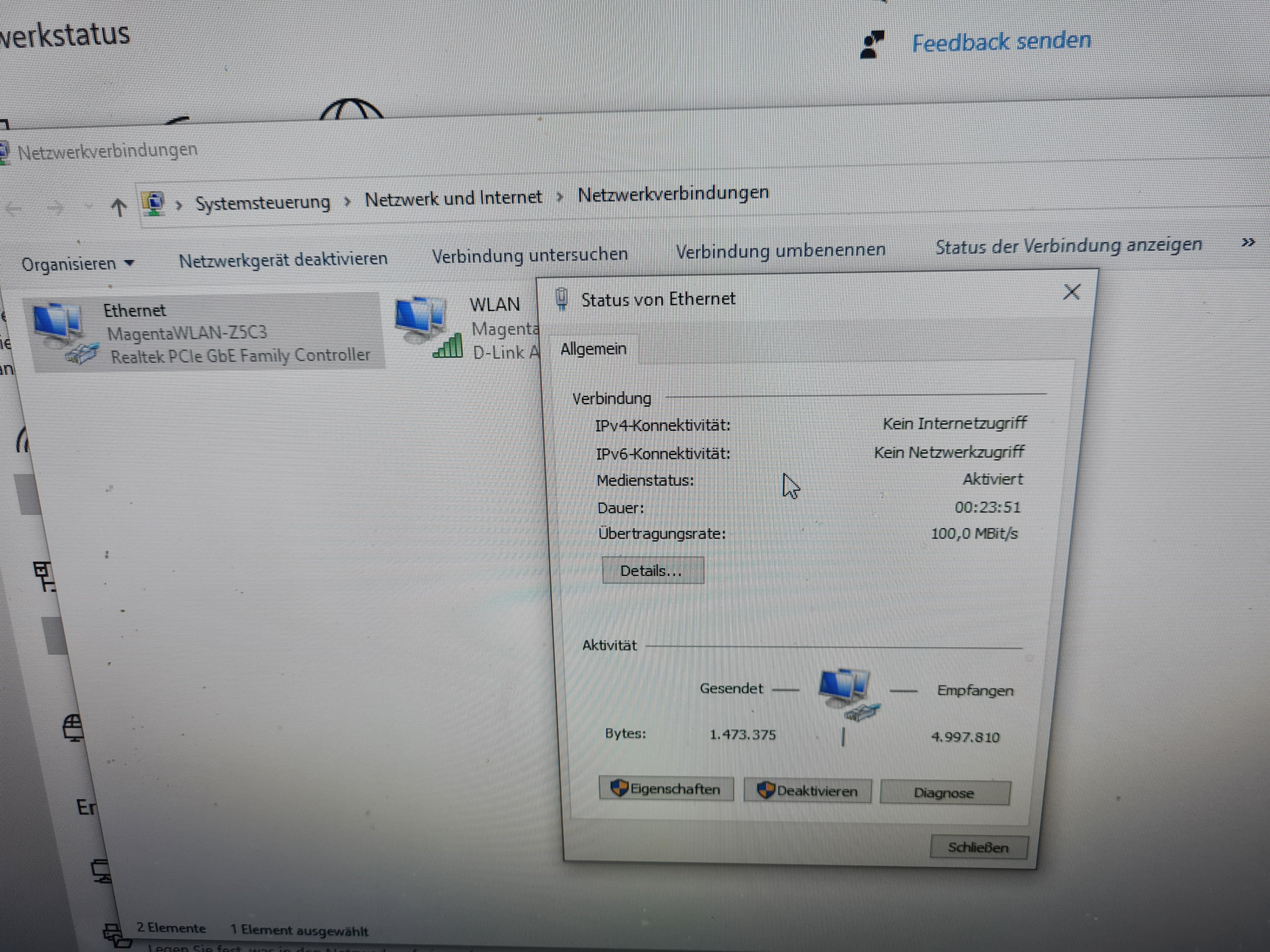

Muss ich da irgendwo raufgehen also bei den Einstellungen vielleicht versteht ihr jetz was ich meine

Nein, Du musst einfach das Netzwerkkabel einstecken und gleiche machen wie in deinem Eingangsposting

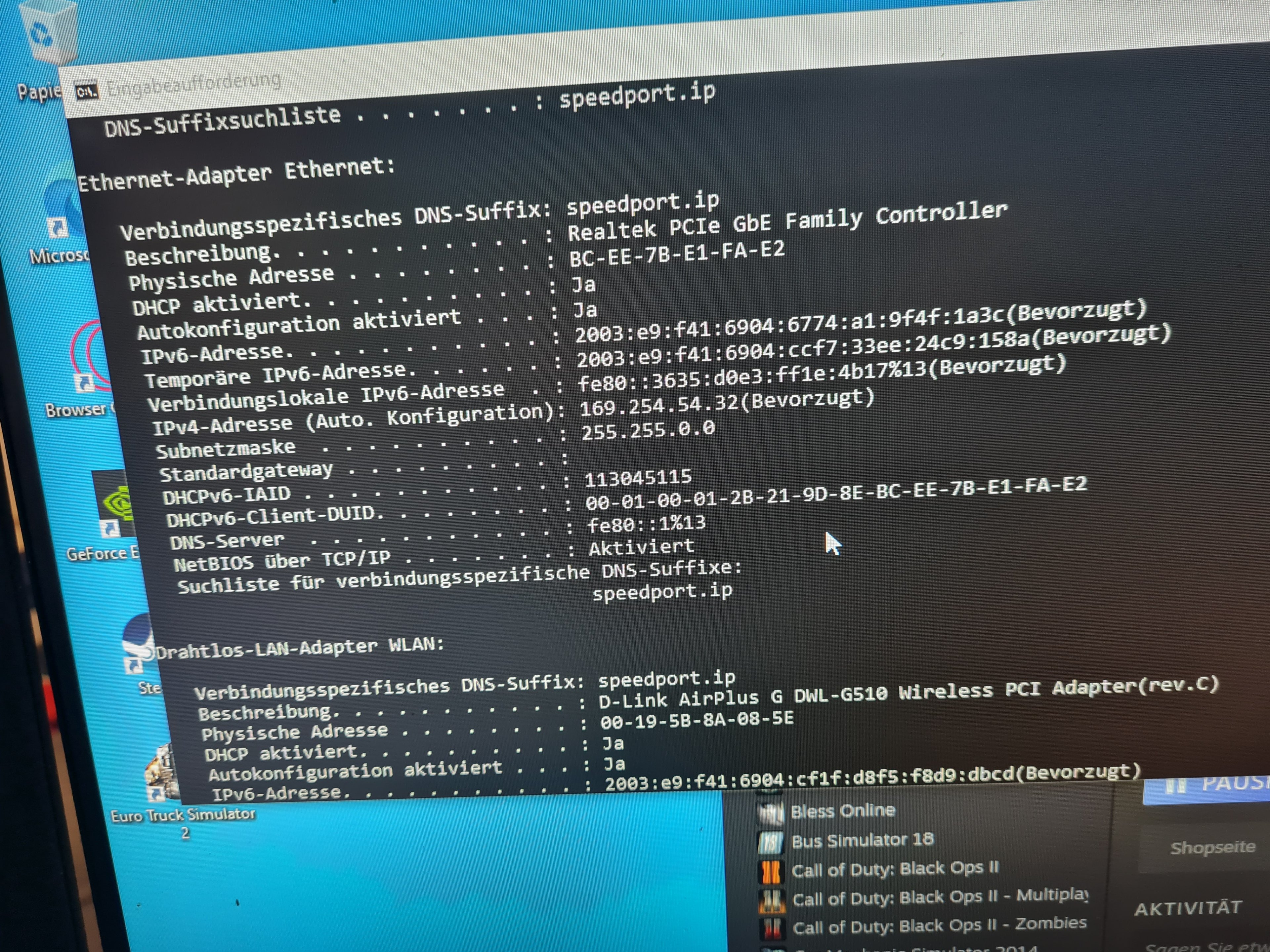

ipconfig /all
davon einen Screenshot machen und in das Forum stellen.

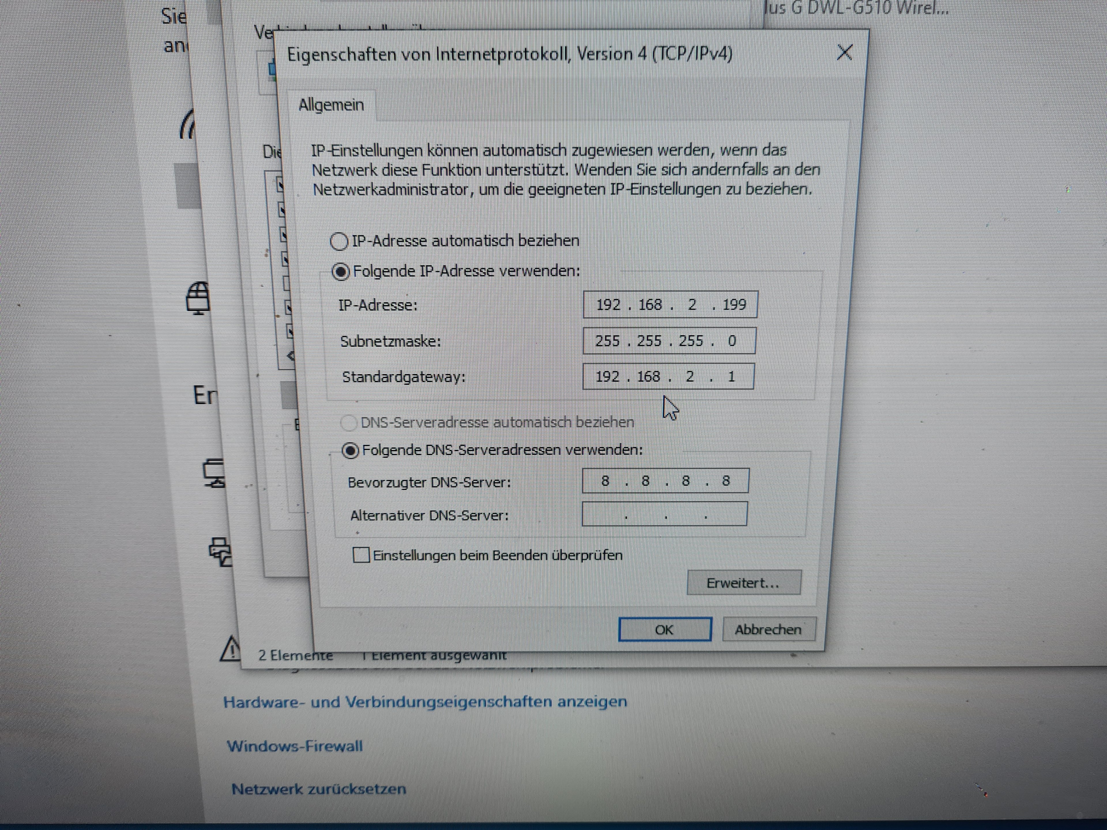

Hier

Na da kann den Fehler wunderbar sehen
Deine LAN-Verbindung bekommt keine gültige IPv4-Adresse vom Router bzw. passt was mit IPv4 nicht.
Die Frage ist warum. IPv6 sieht gut aus, von daher scheint das Kabel ok zu sein.

Mal so ne Frage: hast du Zugriff auf den Router um die Einstellungen zu ändern?
