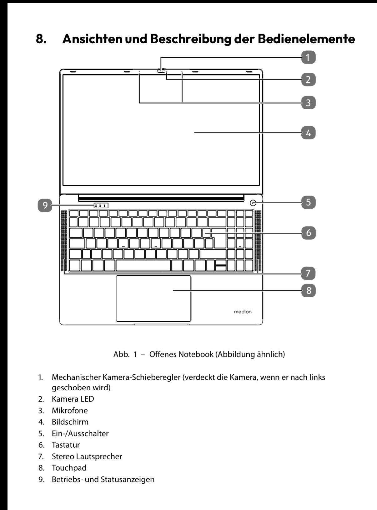

Incanus schrieb:
Und auch garantiert kein Hardware-Schalter irgendwo? Die Kamera lässt sich ja wohl auch mechanisch abdecken oder deaktivieren.
Nope.

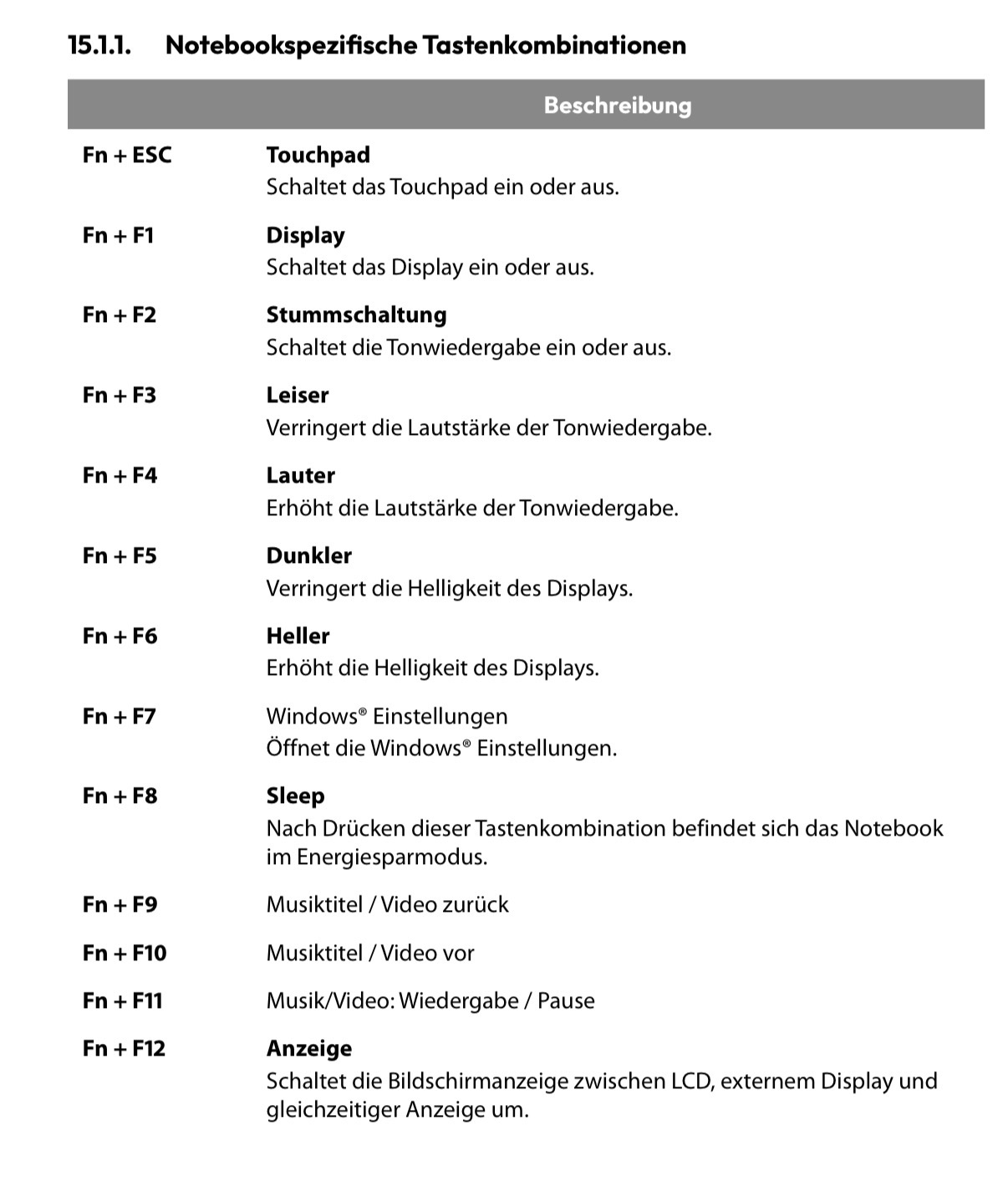

Yaice schrieb:
Und welche könnte das sein? Ich kenne die Tastenkombination nicht. Zudem müsste doch dann trotzdem im Gerätemanager der Adapter sichtbar sein?
Schau Dir ein Bild der Tastenbelegung an, dann siehst das!
Und nein, wenn diese Tastenkombination genutzt wurde, dann ist der Wlan Adapter physisch deaktiviert und muss entweder mit der gleichen Tastenkombi oder im BIOS/UEFI aktiviert werden.
Ich würde das erstmal mit einem LiveLinux testen. Nur um zunächst zu sehen, ob die Hardware da ist und funktioniert.
Was sieht man da?

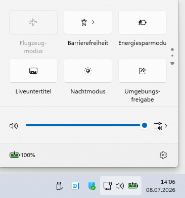

Eventuell habe ich es übersehen, aber hast du rechts unten auf der Taskleiste mal auf das "Lautstärke/Akku"-Symbol geklickt.
Da öffnet sich eine "Schnelleinstellung" für verschiedene Dinge, u.a. den Flugzeugmodus.
Ist dieser dort eventuell ausgeschaltet?

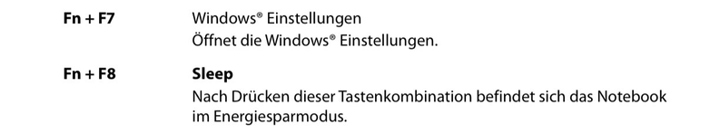

FN+F8 gleichzeitig drücken - Das Laptop von Medion hat keinen Wlanschalter nur per Software an oder aus
