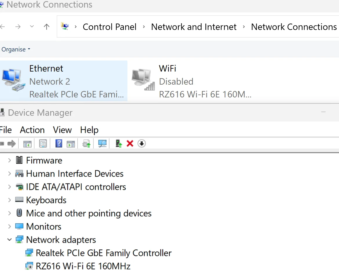

Screenshots wären gut. Hier mein LAN und WLAN unter Win 11:

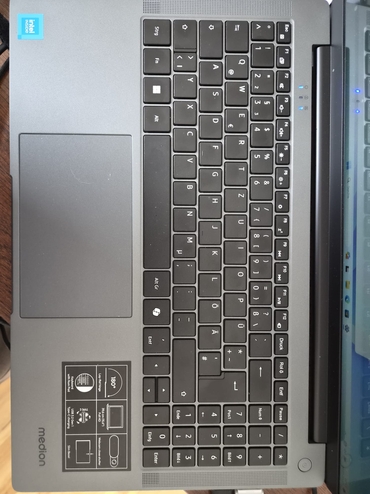

Vielleicht bin ich blind ... und einer von euch sieht was.
