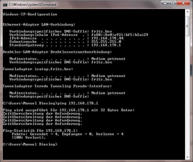

So, hab mal ipconfig und ping im Anhang. Windows 7 pro 32bit ist installiert.
Das war ipconfig und nicht ipconfig/all,
so kann dir nicht geholfen werden ;).
Habe zwar ne Vermutung, aber besser ist es ;).
Hm, grundsätzlich sieht alles in Ordnung aus, auch wenn Du nicht ipconfig /all genommen hast.
