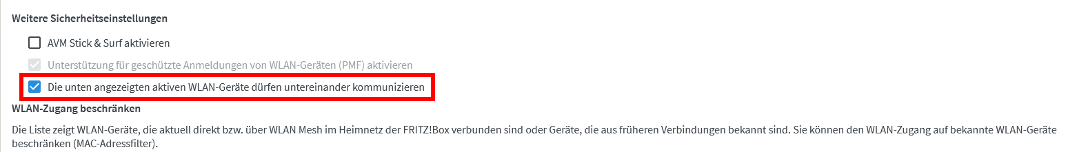

Kann es sein dass die anderen Geräte deinen Drucker im Netz nicht sehen? Da gab es eine Option in der Fritzbox, eine Checkbox oder so dafür...
Meinst Du zufällig diese (rot markierte) Option unter WLAN > Sicherheit > Register Verschlüsselung?
Reaktionen: [ChAoZ], hantelfix und Engaged
Jepp genau das. Bei mir hats geholfen damals, die Fälle waren Ähnlich.
Ich frage mich warum man das überhaupt aktiviert? Standard mäßig ist das deakiviert.
Man kann dann ja keine einzige Datei von einem Client zum anderen kopieren über Netzwerk.
Klar wenn WLANs ausschließlich dazu genutzt werden Smartphones und Tabletts zu versorgen mit Internet dann kann der Haken raus.
Bspw. allein um auch Funktionalitäten, wie ScreenMirroring, von Endgeräten untereinander zu ermöglichen oder anderweitige Inhalte von einem Endgerät zu einem anderen transferieren zu können - ist doch ein ganz normales Nutzungsszenario. 🤷‍♂️​

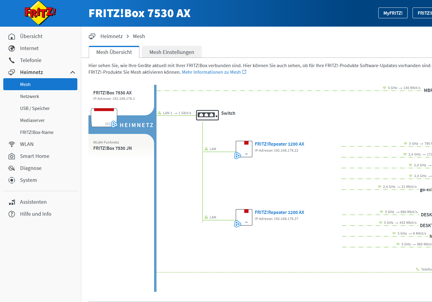

Ich habe - wie von User007 gewünscht - einen Screenshot der Heimnetz-Übersicht gemacht (anbei). Dabei ist mir aufgefallen, dass der Repeater im OG das 5 GHz Frequenzband nutzt.
Nach kurzer Recherche findet man, dass der Drucker nur das 2,4 GHz Band kann.
Aber wie bringe ich denn nu meinen Repeater dazu, im 2,4 GHz Band zu funken?

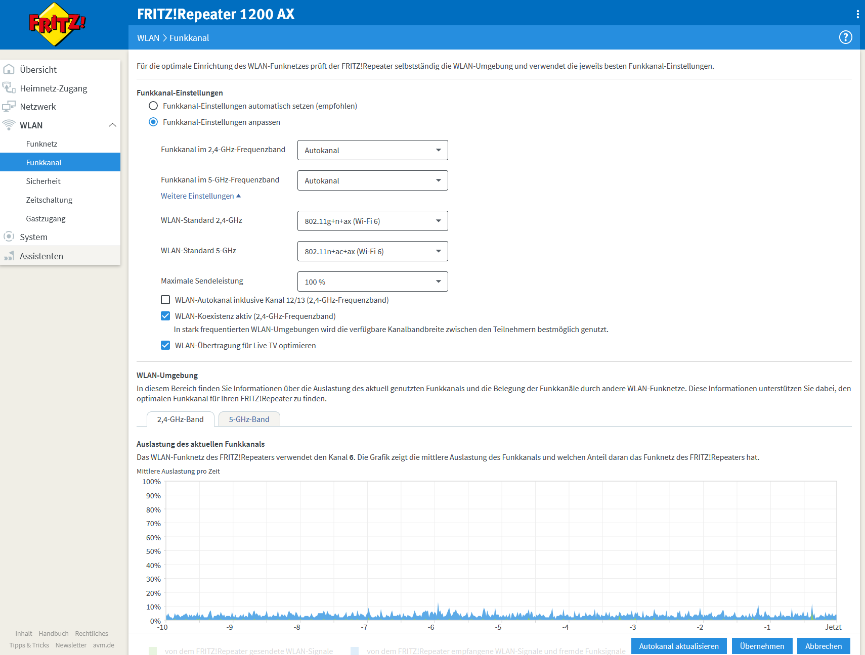

Ich habe bereits die Einstellungsübernahme aus dem MESH deaktiviert und bin nun bei den Funkkanal-Einstellungen (Screenhsot ebenfalls anbei).
Welches Knöpfchen muss ich denn drücken?

Die Heimnetz-Übersicht zeigt Dir nicht, ob der FRITZ!Repeater nicht auch in 2,4 GHz sendet. Laut Deinem zweiten Bildschirmfoto tut er das und zwar auf WLAN-Kanal 6. Leider kann das eine Inkompatibilität zwischen dem WLAN-Chipsatz im FRITZ!Repeater und Deinem Drucker sein. In der FRITZ!Box 7530 AX werkelt ein anderer WLAN-Chipsatz.
Du könntest probieren, die Sicherheit runter zu drehen, also von
  1. WPA3-Transition-Mode runter auf
  2. WPA2-CCMP mit PMF oder sogar runter auf
  3. WPA2-CCMP ohne PMF.
Und/oder Du entfernst beim WLAN-Standard in 2,4 GHz das neue 802.11ax, also weg von Wi-Fi 6. Oder Du ersetzt den FRITZ!Repeater 1200 AX durch eine FRITZ!Box 7530 AX im Modus IP-Client. Oder durch einen älteren FRITZ!Repeater nur für den Drucker wie einen gebrauchten FRITZ!Repeater 450e.

Bei 2,4 GHz auf 802,11g+n (Wi-Fi 4) umschalten hat das Problem gelöst. 🥳
