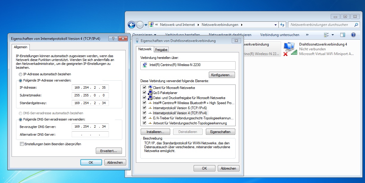

So, ich hab jetzt eine Lösung gefunden:
Ich habe dem Laptop manuell eine IP-Adresse zugewiesen. Als IP hab die IP, die an meinem PC bei der Drahtlosnetzwerkverbindung angezeigt wird, an der letzten Stelle um Eins verändert. Als Standardgateway und DNS-Server hab ich die IP des PC verwendet. Und damit funktionierts. :daumen:
