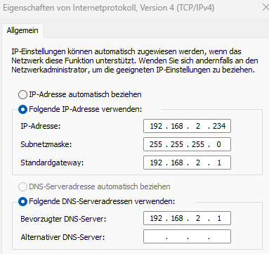

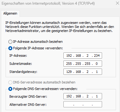

Wenn ich dann manuell IPv4 einstelle:
Dann klappt der Befehl "ping google.de -4" noch immer nicht.

Bist du sicher, das der Router 192.168.2.1 hat? Und die 234 frei ist?

Hast du probiert den Router mal zu pingen? (mit manueller IPv4 Konfiguration)
die 234 war frei. Ich habe auch testweise nochmals 192.168.2.150 getestet, weil die im Range von DHCP liegt. Hat dann auch nicht funktioniert.
Könntest du ein vollständiges "ipconfig /all" posten?
(Mit allen Adaptern usw.)
ipconfig /all habe ich im Startpost eingefügt
Ping zum Router:
Ping wird ausgeführt für 192.168.2.1 mit 32 Bytes Daten:
PING: Fehler bei der Übertragung. Allgemeiner Fehler.
Ping-Statistik für 192.168.2.1:
Pakete: Gesendet = 4, Empfangen = 0, Verloren = 4
(100% Verlust),
