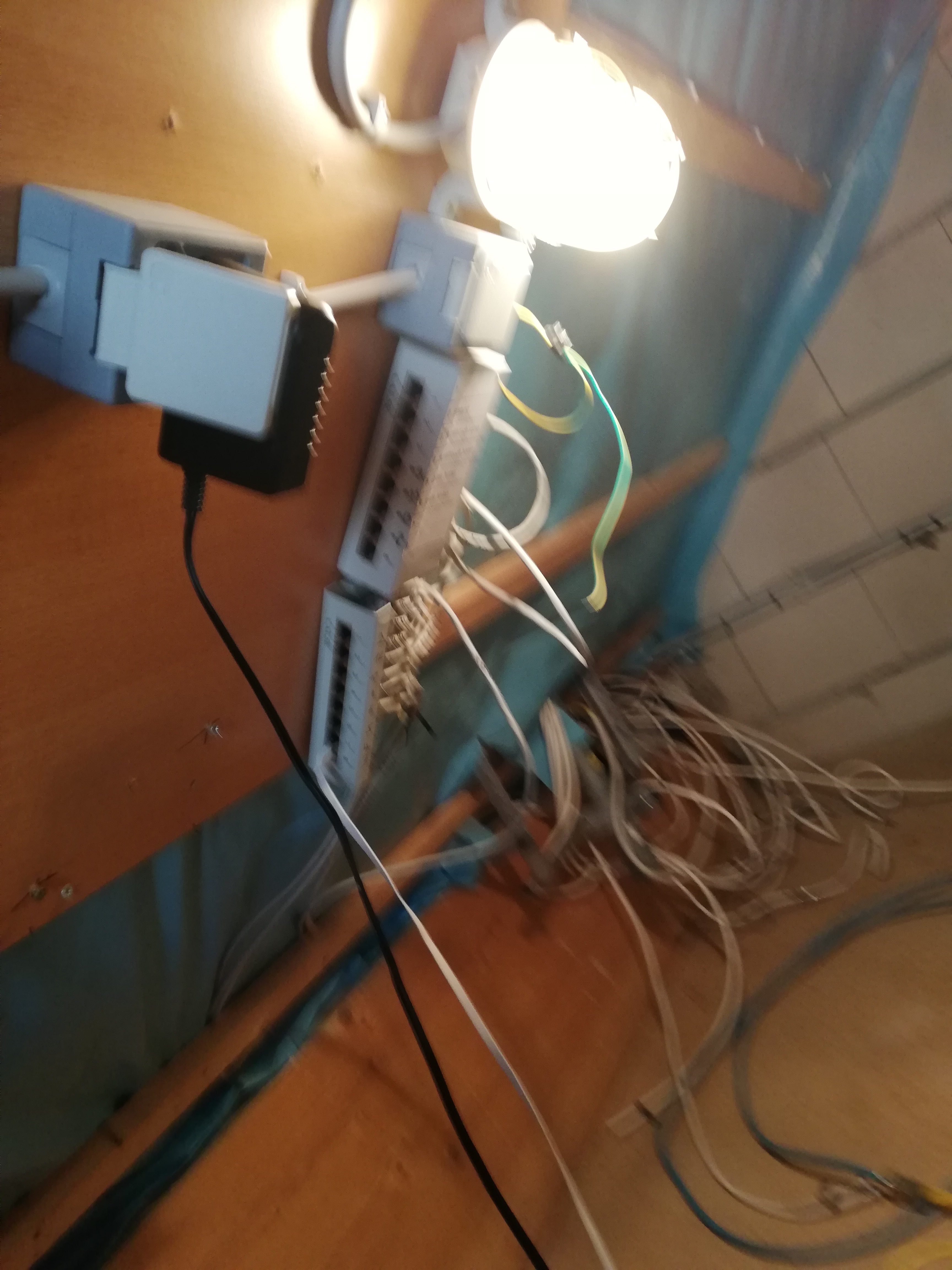

Also man kann eigentlich nur erkennen, dass auf dem letzten Bild ein graues Kabel eingesteckt ist, da Sinn ergeben würde, wenn es zur TAE Dose in der Wand geht. Oder geht das ans Patch Panel?

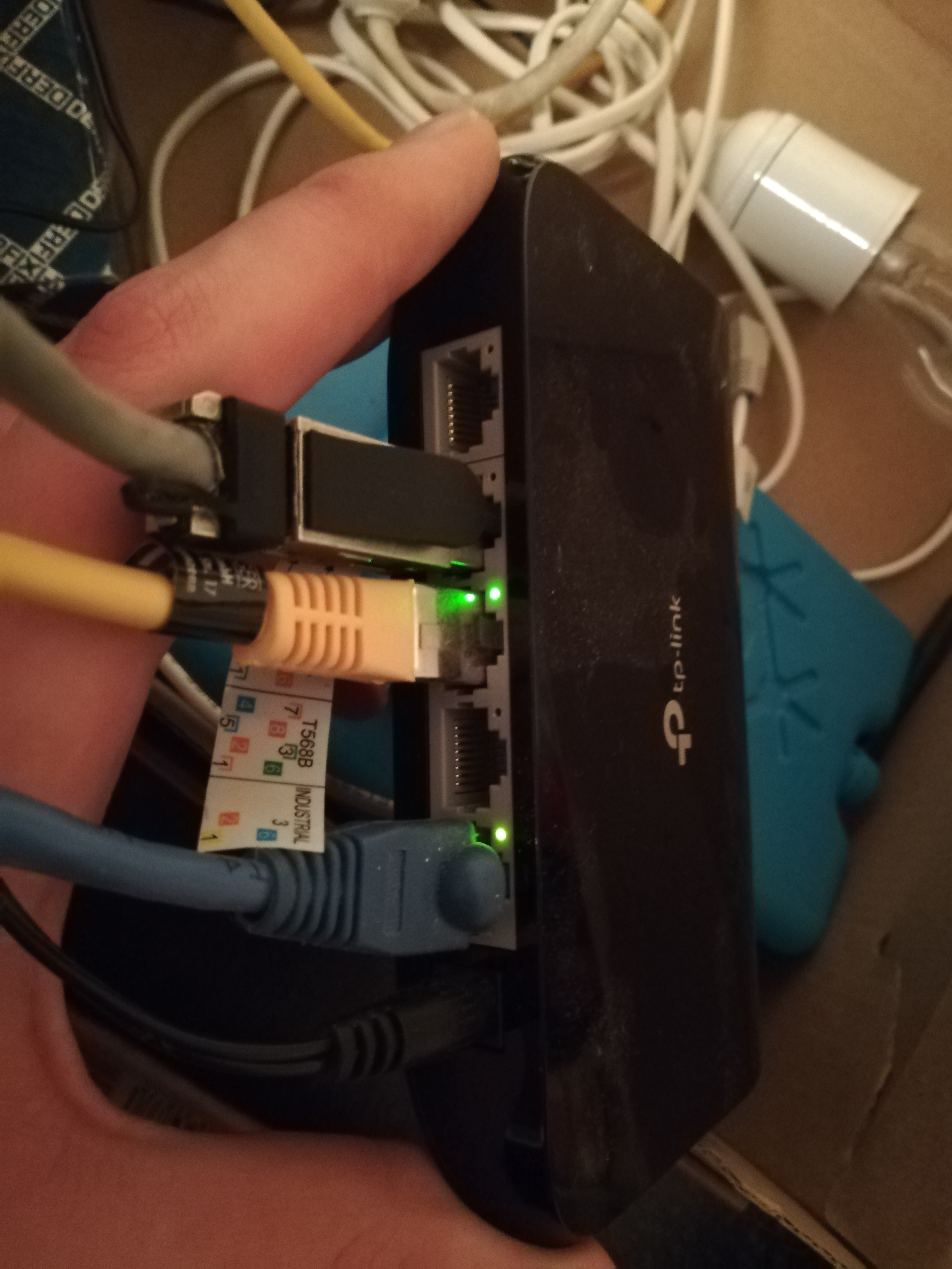

Für was ist der TP Link? Einfach nur ein Switch?

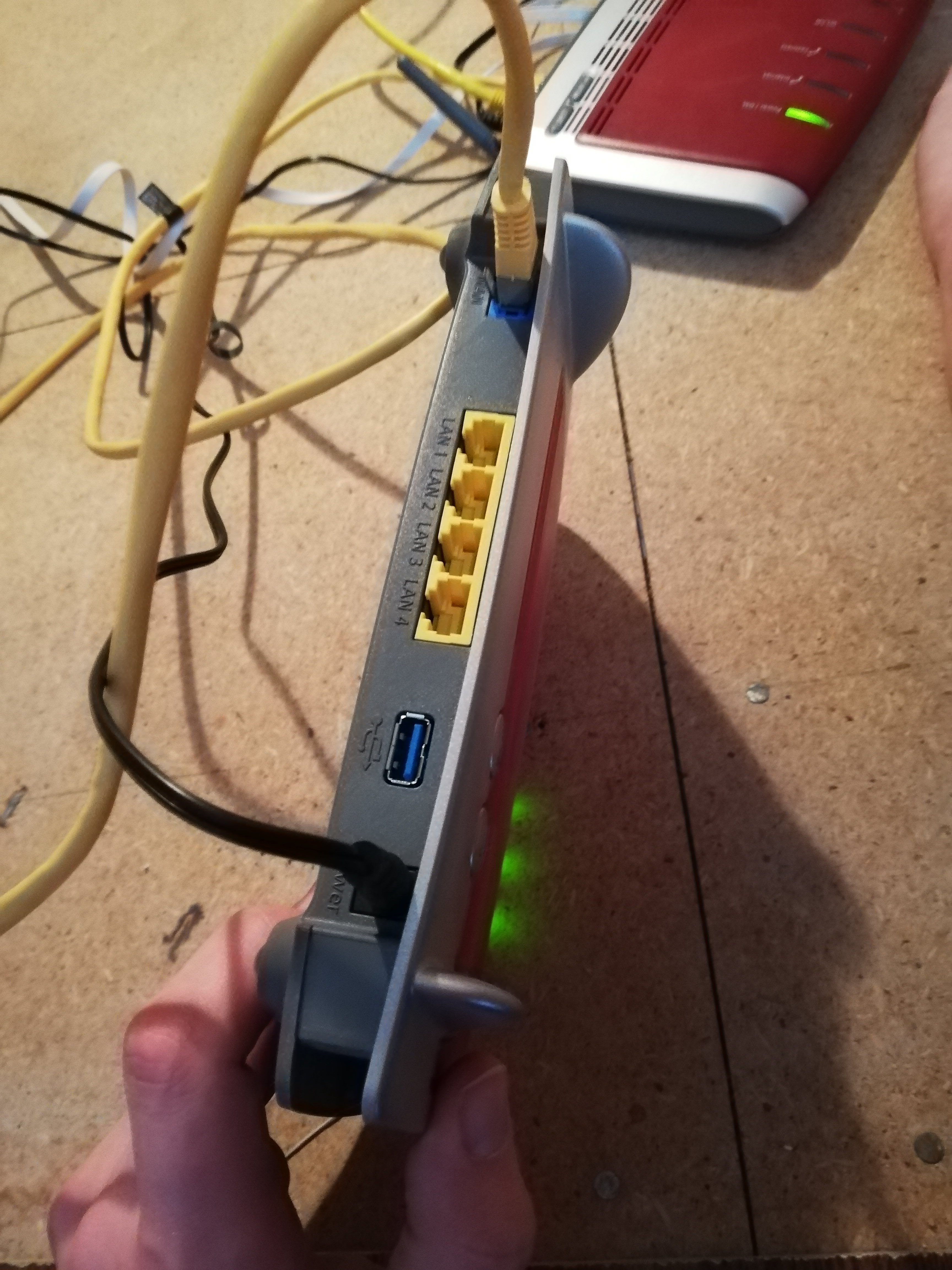

Für was die 2. Fritzbox, die scheinbar neben der ersten liegt, aber nichts angeschlossen hat??

Es sind auf jeden Fall 2 Fritz Boxen, wovon die eine aber nur mit der anderen verbunden ist und sonst keine Stecker eingesteckt sind. Die Buchse die bei der 2. Box belegt ist heißt "wlan", ich denke mal dass die 2. Box nur dafür da ist ein WLAN Signal abzugeben und die erste mehr oder weniger als Verteiler gilt. Aber ich kenne mich halt leider nicht aus. Das LAN ist mehr oder weniger 2. Rangig, daran hängt "nur" mein PC, wichtig wäre erstmal das das WLAN auf jeden Fall läuft. Das einzige was ich verändert habe ist dass bei der "Haupt" Fritz Box die gelben Kabel anders stecken als vorher. Die Buchsen in denen die hängen heißen "LAN 1" "LAN 2" usw, vielleicht ist in dem Fall für jedes Kabel eine bestimmte Buchse vorgesehenGrimba schrieb:Das Problem ist, dass obwohl du freundlicherweise Fotos gemacht hast, wir daraus nicht erkennen können, was jetzt an Equipment insgesamt da ist (Anzahl Geräte und Typ), wie die miteinander verbunden sein sollten (bevor du die Verbindungen wild vertauscht hast), was für eine Art Internetanschluss du hast (man sieht hier schonmal 2 unterschiedliche Fritzboxen), und wie am Ende das gewünschte Idealsetup aussieht.

Sicher, dass da WLAN steht und nicht eher WAN? Das ist ein Unterschied wie Kartoffeln und Birnen

Also das Umstecken von LAN 1 zu LAN 2 macht keinen Unterschied, wenn in der Fritzbox nicht ganz was wildes von jemandem konfiguriert wurde.
Und das bei der anderen Fritzbox heißt auch nicht "WLAN" sondern "WAN", aber du könntest mit deiner Vermutung trotzdem recht haben.

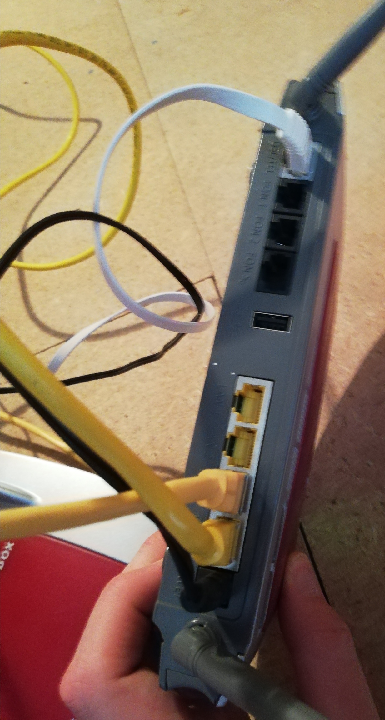

- Die Fritzbox aus dem 4. Foto scheint dein Router zu sein, also der Ausgangspunkt deines Netzwerkes.
- Dort steckst du letztendlich alles andere an in die gelben Ports. Welche genau ist eigentlich egal
- Der TP-Link Switch kommt da auch rein ebenso wie die andere Fritzbox. Verstehe das TP-Link Gerät einfach wie eine Art Mehrfachsteckdose, um mehr als 4 Ports der Fritzbox zu haben.
- Die Fritzbox aus Bild 2 muss nicht zwingend über den WAN Port mit dem Router verbunden sein, aber wer weiß, wie's vorher konfiguriert war, und offenbar hat es ja mal funktioniert, also mach das wieder so.
- Alle weiteren Kabelgebundenen Geräte steckst du dann am besten entweder in die Freien Ports am Router ODER an den TP Link Switch, um sicherzustellen, dass die im gleichen Netzwerk sind und sich sehen können (sofern gewünscht).
- Die gelben Ports an der WLAN Fritzbox lässt du erstmal frei, denn wenn die über den "WAN" Port mit dem Router verbunden ist, sind diese vermutlich einem anderen Netzwerk zugehörig.

Also das weiße Kabel hängt in fritzbox Nr 1 (nenne jetzt mal die "hauptbox" f1 und die "nebenbox" f2) in der Buchse "Dsl/tel", das grüne Kabel vom Bild hängt augenscheinlich nur rum, führt nirgends hin und ist auch kein LAN Kabel. Das blaue Kabel dass an dem switch hängt ist hier oben an einem gelben Verlängerungskabel angesteckt, das gelbe "verlängerungs" Kabel führt dann in f1 in eine der LAN buchsen. Bei f1 steht die Bezeichnung "Fritzbox 7272" hinten drauf, bei f2 "Fritzbox 4040". Das wlan Netzwerk von uns heißt "Fritzbox MN 4040" also liegt die Vermutung ja nahe dass f2 für die Verteilung des wlans dient. "Zusammengeschustert" hat das ganze vor 18 Jahren mein Vater denke ich, der wohnt aber schon lange nicht mehr hier. Der jetzige Freund meiner Mutter ist Elektriker, der hat vor ca 3 Jahren neue Router usw eingebaut und auch die LAN buchsen in meinem Zimmer "aktiviert". Da war ich aber erst 15 kann mich an kaum was erinnern leider.Cardhu schrieb:Wo kommt das weiße Kabel?

Ein paar Kabelbinder zu verwenden wäre auch nicht schlecht. Alle Kabel entwirren und die nicht genutzten Kabel (die nur einseitig eingesteckt sind) aus dem Wirrwarr entfernen. Offenbar können auch die Switches an der schrägen Wand weggebaut werden, denn dort scheint nichts angeschlossen zu sein.Christian1297 schrieb:Vielleicht sollte man das ganze auch einfach komplett auseinander nehmen und nur mit den wirklich notwendigen Geräten wieder in betrieb nehmen

Nö, die Fritzbox mit eingebautem DSL Modem hat keinen WAN Port, da kommt die Verbindung zur Telefondose rein, und es ist trotzdem ein Router, eben mit Modem. Du könntest allerdings einen der LAN Ports zum WAN Port deklarieren. Ich bezweifle aber, dass das hier gemacht wurde.hildefeuer schrieb:Fakt ist das sind 3 Router und es steckt in allen ein Kabel im WAN Port
Zudem spricht nichts dagegen, den WAN Port auch im lokalen Netzwerk zu verwenden, wenn man Netze trennen will. Im Access Point Modus ist der WAN Port häufig auch zu den LAN Ports zugeschaltet. Nur weil da was drinsteckt, muss es nicht falsch sein.

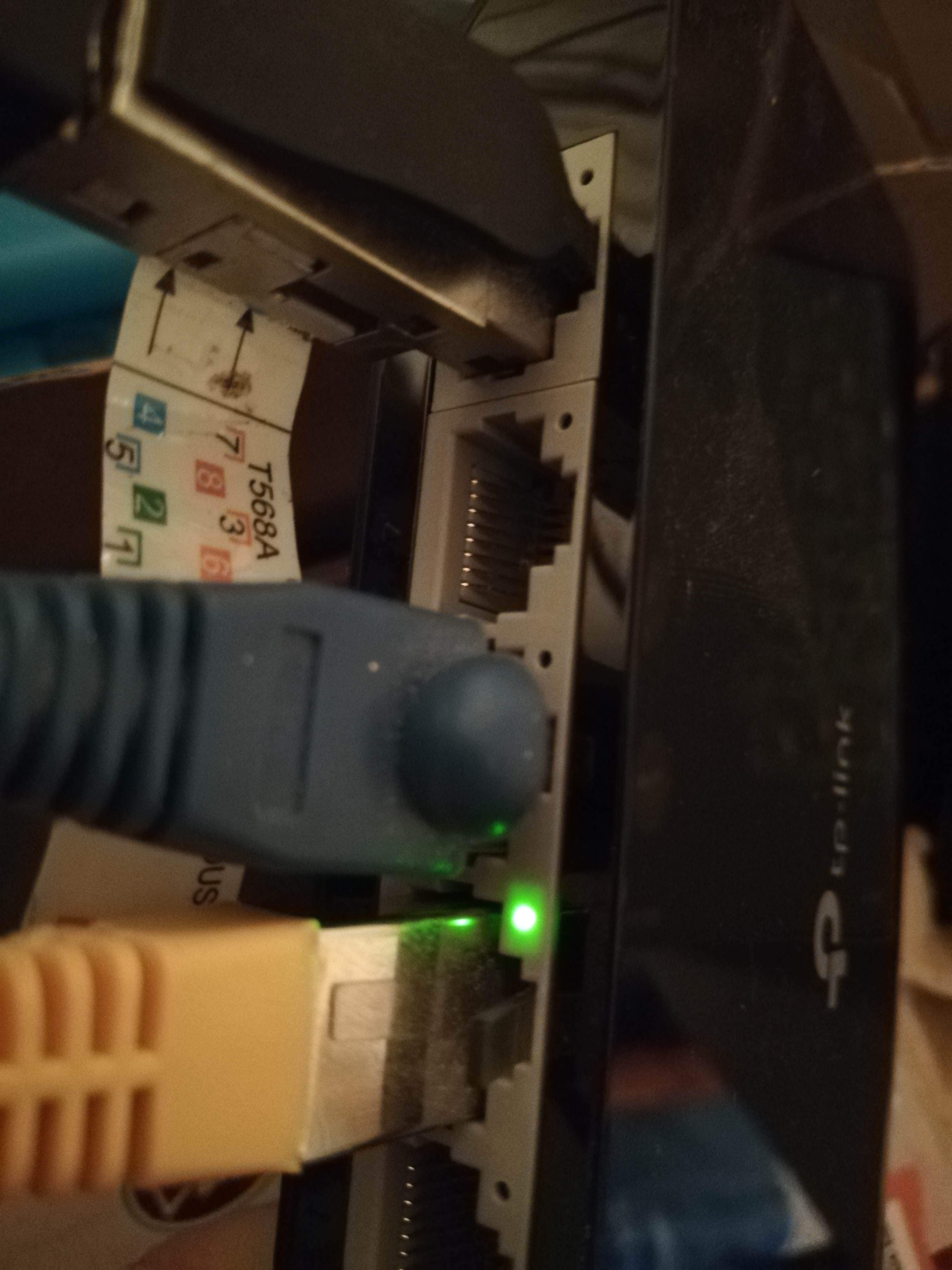

Erstens ist da nur eine Leuchte pro Stecker und zweitens wer sagt dir, dass das a) ein Gigabit-Switch ist, und b) ob die Leuchten bei 100 statt 1000 anliegeden MBit/s nicht einfach gelb statt grün leuchten? Gibt es auch häufig. Mal davon abgesehen hängt es von beiden Kommunikationspartnern ab, welche Verbindungsgeschwindigkeit anliegt.hantelfix schrieb:der Switch ist defekt
es leuchtet nur eine seite grün also nur 100 mb keine 1 gbit
oder sind es 100 mb kabel und kein 1 gbit
Daraus einen Defekt zu interpretieren ist doch etwas gewagt. Zumal auch 100mbit reichen für alles, was aus so einer Telefondose so rauskommt.
Allerdings erscheint der Switch hier definitv nicht nötig zu sein, die beiden anderen Kabel passen auch noch in den Router hinten rein.

Das oberste Kabel mit dem dicken Stecker am Switch (TP-Link Gerät) scheint keine Verbindung zu haben. Wenn das zum Patchfeld führt, welches letztendlich zu deiner Netzwerksteckdose in deinem Zimmer führt (wilde Spekulation meinerseits) ist es kein Wunder, dass du kein LAN mehr bekommst an deinem Rechner. Oder ist dein Rechner gerade einfach nicht an?
Was mich allerdings irritiert, ist das Flachbandkabel am DSL Router. Also das weiße flache. Das sollte eigentlich richtung Telefondose gehen, stattdessen scheint es am Patchfeld zu hängen in Bild 3. Hast du das auch umgesteckt, oder war das schon so?

Grimba schrieb:Was mich allerdings irritiert, ist das Flachbandkabel am DSL Router. Also das weiße flache. Das sollte eigentlich richtung Telefondose gehen, stattdessen scheint es am Patchfeld zu hängen in Bild 3.
Möglich dass die Verkabelung auf dem Dachboden da erst später eingezogen ist und die TAE im Keller sitzt. Dann spricht ja nichts dagegen von der TAE auf das Patchfeld zu gehen und das Signal oben für das Modem abzugreifen.
