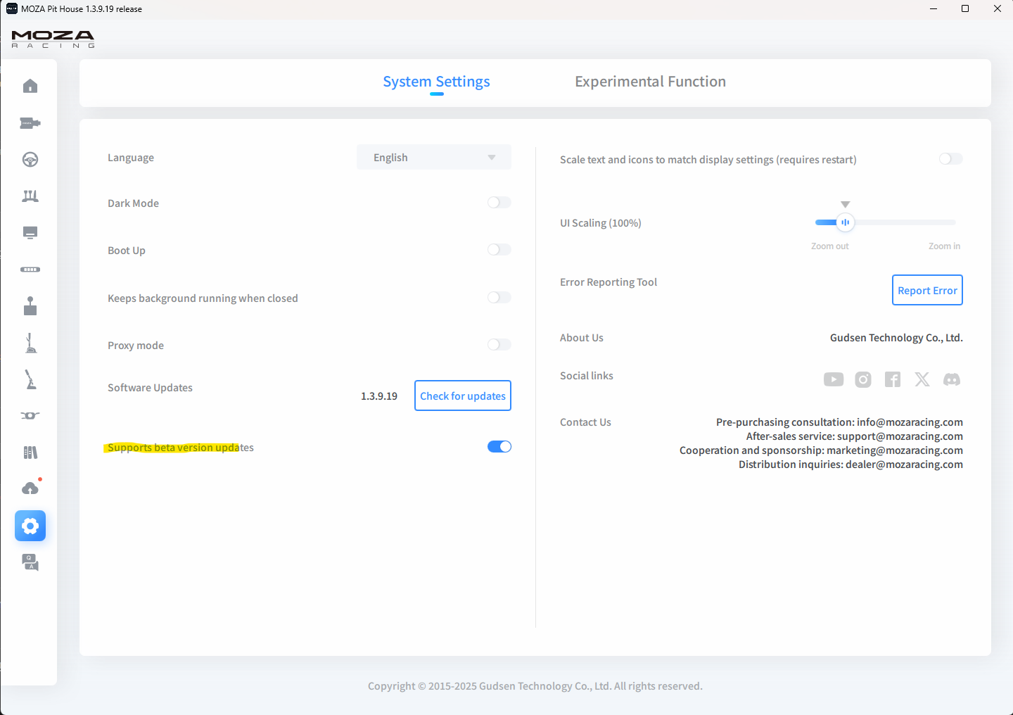

Für neuere Spiele würde ich immer die Beta Versionen nehmen:

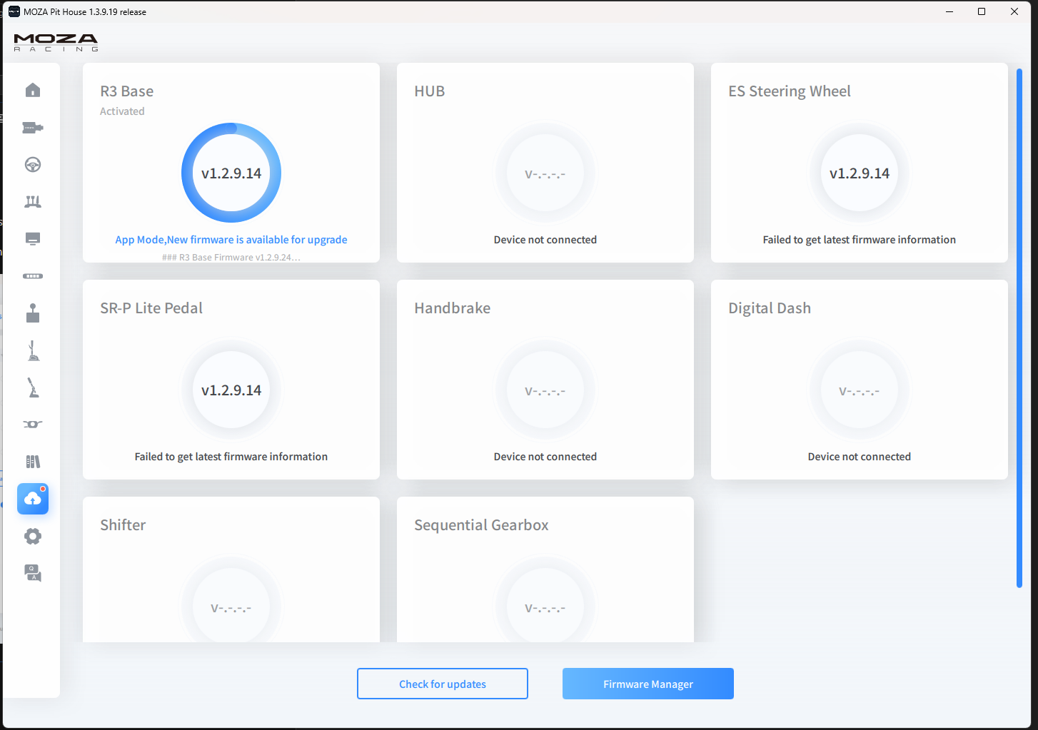

und schauen, dass die Firmware up2date ist (bei mir gab es die Tage ein Update):
