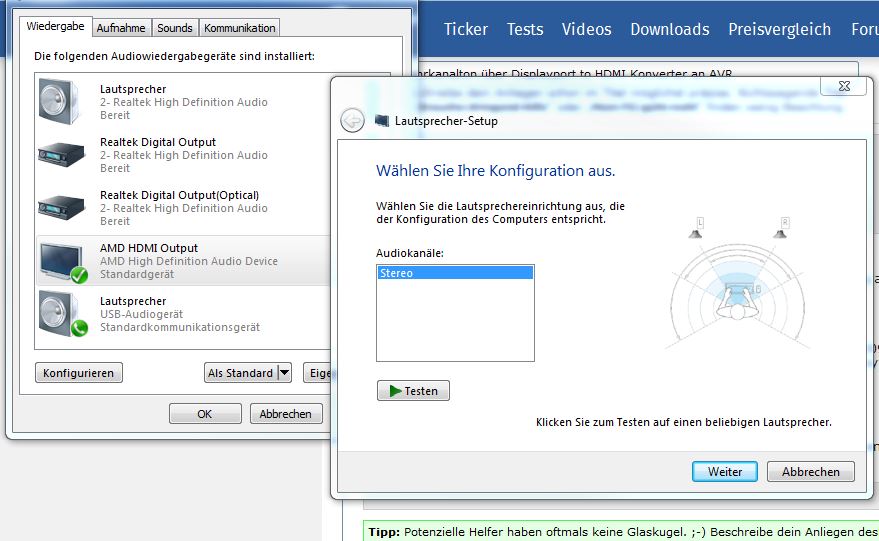

Wenn ich Filme über den VLC abspiele, welche Mehrkanal haben, kommt an meinem AVR nur Stereo Sound an..
Selbst in den Einstellungen
kann ich kein 5.1 Sound auswählen....Über HDMI ist in der Lautsprecherkonfiguration nur Stereo hinterlegt.

Problem ist also dass meine HD 6870 kein Mehrkanal über HDMI übertragen kann..
Habe lösung gefunden musste die HDMI out treiber von Realtek installieren
