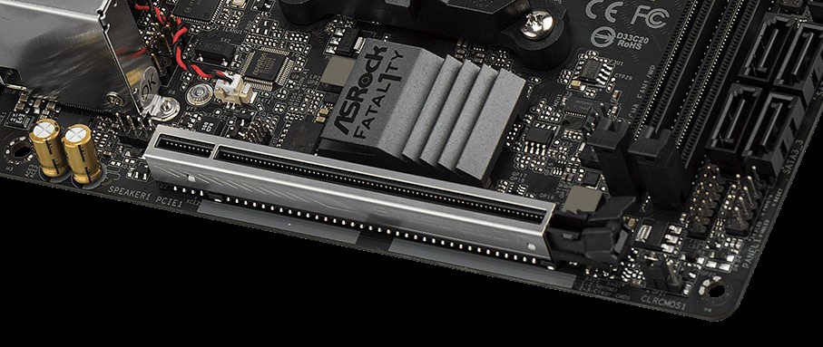

Clear CMOS hätt ich gern gemacht, leider fehlt mir aber dafür der Jumper. Ins BIOS komm ich auch nicht, es gibt keinerlei Monitorausgabe
Auf dem Bild (unten, rechte Ecke) ist die Jumperpostion auf default (2 Pins links). Zum CMOS Reset die beiden Pins rechts überbrücken.
Netzstecker raus, Jumper umstecken, 5-10 Sek die beiden Pins überbrücken (notfalls mit einem Schraubenzieher).
Falls nicht kpl gelöscht wird, dann wiederholen, aber vorher die Batteriekabel abziehen (links, weißer Stecker).
Am besten gleich so das CMOS Reset machen.;)

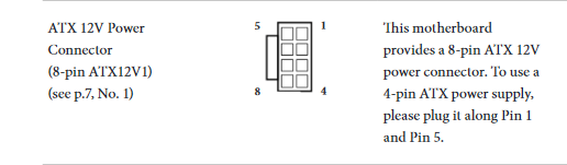

Ist auch der ATX CPU12V Stecker (4 oder 8-pin) angeschlossen?
Bei 4-pin auch richtig angeschlossen?
