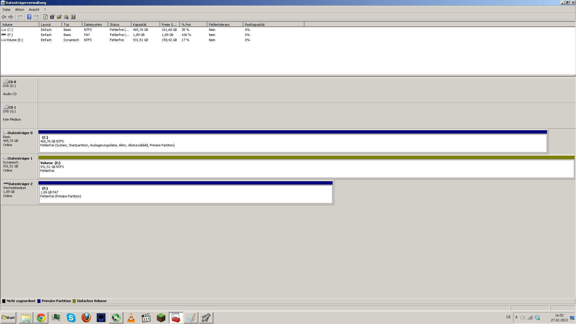

Boote Windows, erzeuge einen Screenshot deiner Festplatten in der Datenträgerverwaltung und poste diesen hier. Vermutlich hast du zu viele Partitionen, aber das sehen wir, wenn du das Bild postest.

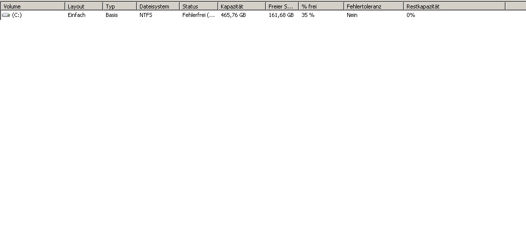

Restkapazität 0% bedeutet, Du hast den ganzen Platz der HDD partitioniert. Aber noch nicht komplett mit Daten gefüllt.
Wo ist denn Deine zweite Platte. Im Bild sieht man nur eine.

Was ist auf der 1TB HDD drauf? Richte dort doch Partitionen ein. Hm.
