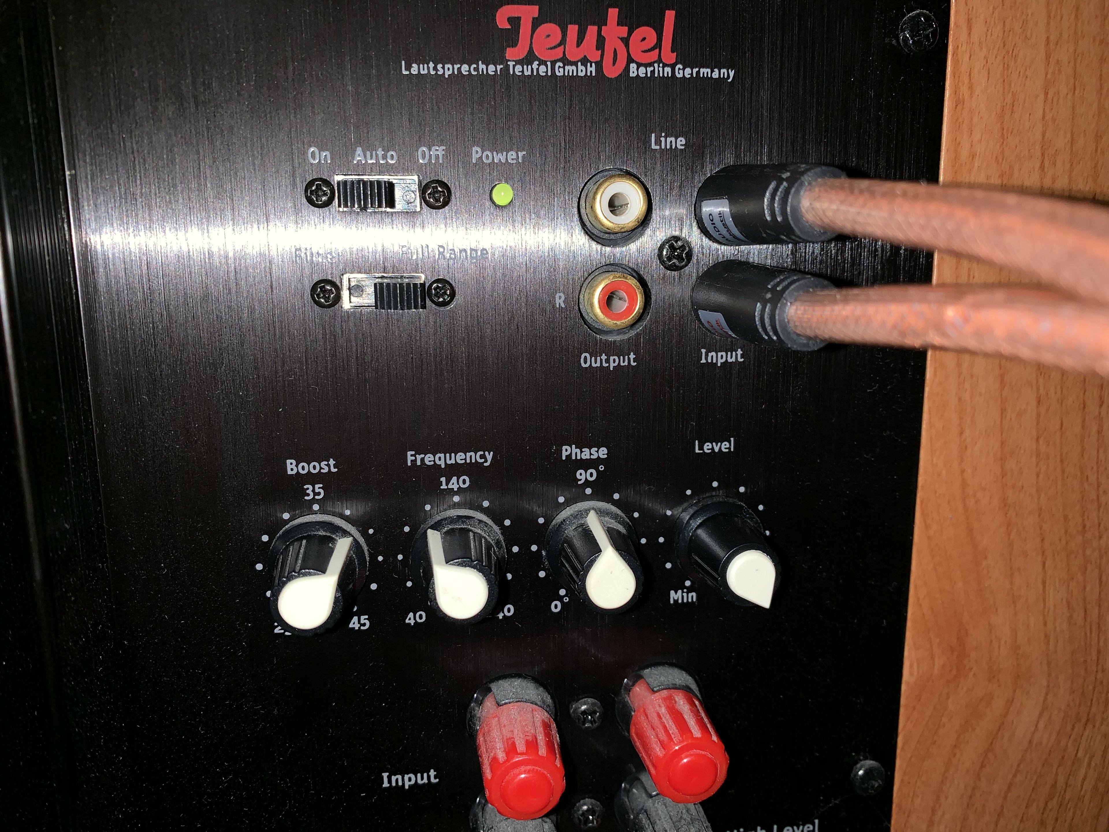

Sub ist am Sub 1 Anschluss angeschlossen. Sub ist auf always on (also kein Standby der eventuell nicht reagieren könnte). Konfiguration am Sub ist: full range, Boost 35, Frequenzy 140, Phase 90, Pegel voll aufgedreht (beim Onkyo stand der Pegel auf 50%). Beim intialen Lautsprecher Setup Assistent wähle ich schön 5.1 aus. Testmelodie kommt auf alle Lautsprechern, auch auf dem Sub, aber schon verdächtig sehr leise. (heißt für mich aber, dass das Kabel richtig angeschlossen ist)

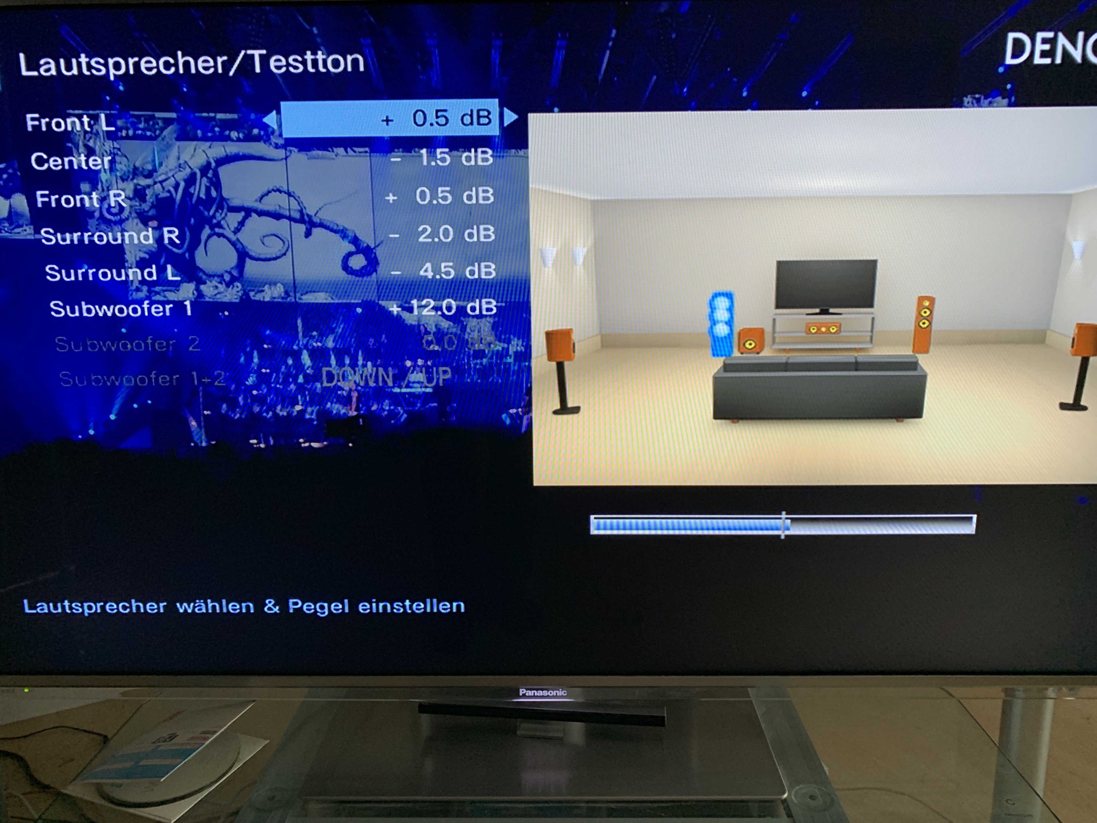

hab dann manuell alles eingestellt wie folgt:
Wir sehen, dass der Sub immerhin jetzt als Ausgabelautsprecher angezeigt wird.
Und wie ihr der ein oder andere erahnen kann läuft da als Test Within Temptations Black Symphony.
Wenn man mit dem Ohr an den Sub ran geht hört man dass der minimal mitspielt. Aber Gesamteindruck im Raum ist immernoch, dass da nur die Satelliten spielen.
Also normalerweise müsste der Sub bei den Einstellungen und dem Pegel doch durch die Wohnung wandern, oder nicht? :confused_alt: Also die gleichen Lautsprecher, der gleiche Sub am alten Onkyo wäre jedenfalls schon auf Wanderschaft.

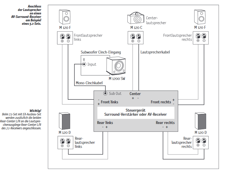

Mono Cinch Kabel war ja der ursprüngliche Zustand.
Das mit dem Y Kabel war ein Hinweis im Hifi Forum. Und es ist damit ja etwas besser geworden.
