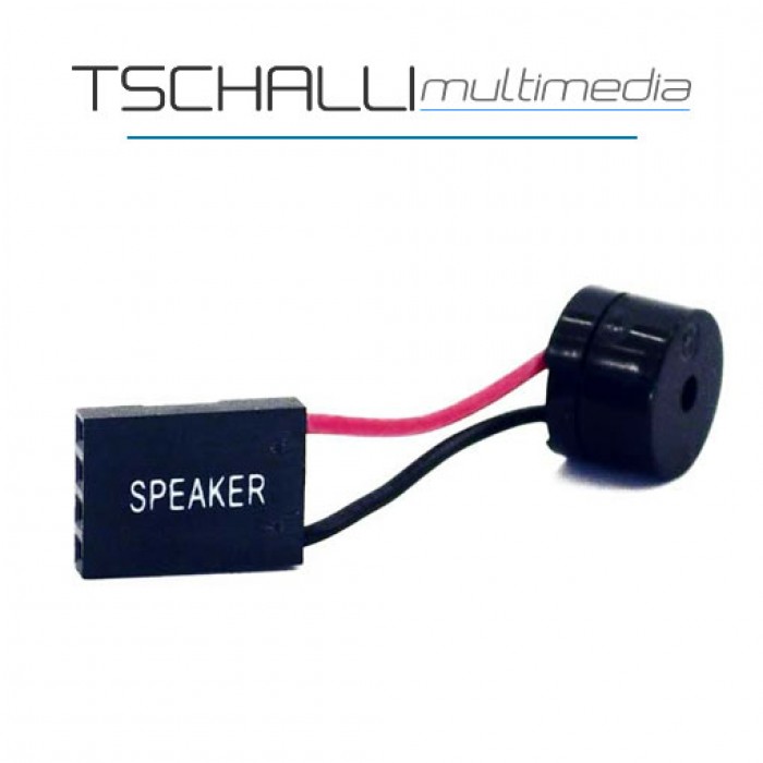

Na, du wirst doch wohl wissen, ob dein Rechner ein "PIEP" beim Starten macht oder nicht... :confused_alt:
Der Speaker sieht so aus und hängt für gewöhnlich an den vier Pins auf deinem Board, die mit SPEAKER (oder einer ähnlichen Abkürzung) bezeichnet sind oder sitzt direkt auf dem Board:

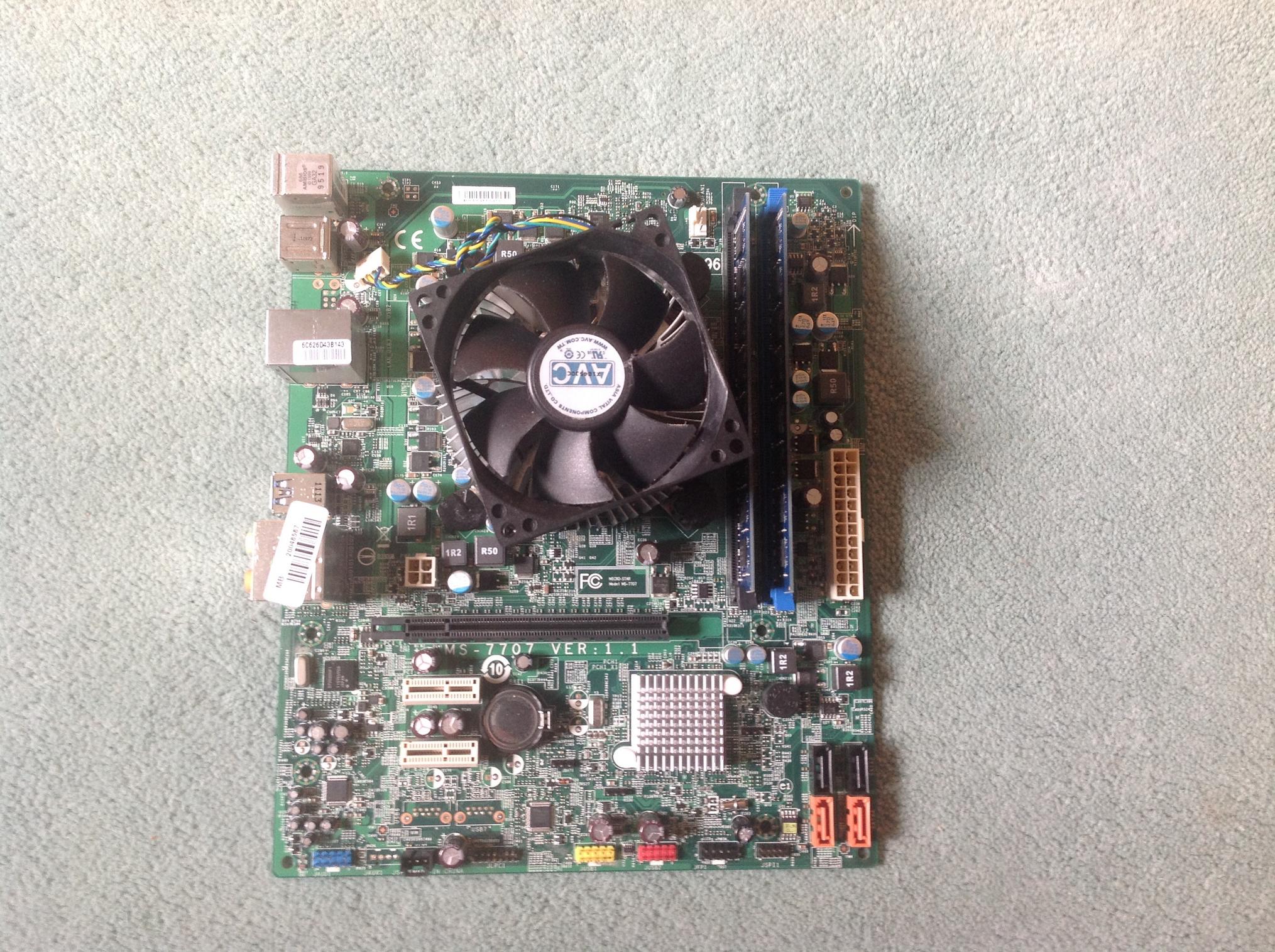

Vielleicht hilft hierbei ein Bild ;)
Da steht doch groß MS-7707 Ver: 1.1 ;)
Und der Speaker sitzt zwischen RAM Bänken und SATA Slots.
Damit solltest du also, sofern der im BIOS nicht deaktiviert ist, die Null-Methode durchführen können.

Okay ich schloss das ATX 24 Pin sowie den 4pin CPU Strom und den 3Pin für den Lüfter an, kein Signal bei dem neuen Netzteil. Auch bei dem alten tut sich nichts. Graka und RAM waren draußen. Nicht das irgendwie beide Netzteile im Eimer sind und hoffentlich ist es nicht die CPU. Wie sollte ich weiter vorgehen ? :0
Okay ich schloss das ATX 24 Pin sowie den 4pin CPU Strom und den 3Pin für den Lüfter an, kein Signal bei dem neuen Netzteil. Auch bei dem alten tut sich nichts. Graka und RAM waren draußen. Nicht das irgendwie beide Netzteile im Eimer sind und hoffentlich ist es nicht die CPU. Wie sollte ich weiter vorgehen ? :0 ich würde damit das Netzteil ausschließen, zumal es beim allerersten Anbau ja kurzzeitig lief.
Ich würde an deiner Stelle ernsthaft jemanden mit mehr Sachkenntnis in deinem Umkreis um Hilfe fragen,
da mir schon selbst auf dem Foto auffällt, dass du das Mainboard einfach so auf einen Teppichboden drauflegst (statische Aufladung so gut wie Sicher) und der CPU-Lüfter (selbst getauscht?) hängt dilletantisch nur an einer Schraube befestigt.
Alle Probleme sind bis dato unnötigerweise selbst verursacht, also gut überlegen was du jetzt machst...
Nice. :evillol:
Das ist mir bis gerade nichtmal aufgefallen, da ich zu sehr auf den Speaker konzentriert war :D
Also ich gehe mittlerweile auch von einem Totalschaden aus, wenn die restlichen Arbeiten genau so sorgsam durchgeführt wurden, wie es hier bereits den Anschein macht :p
