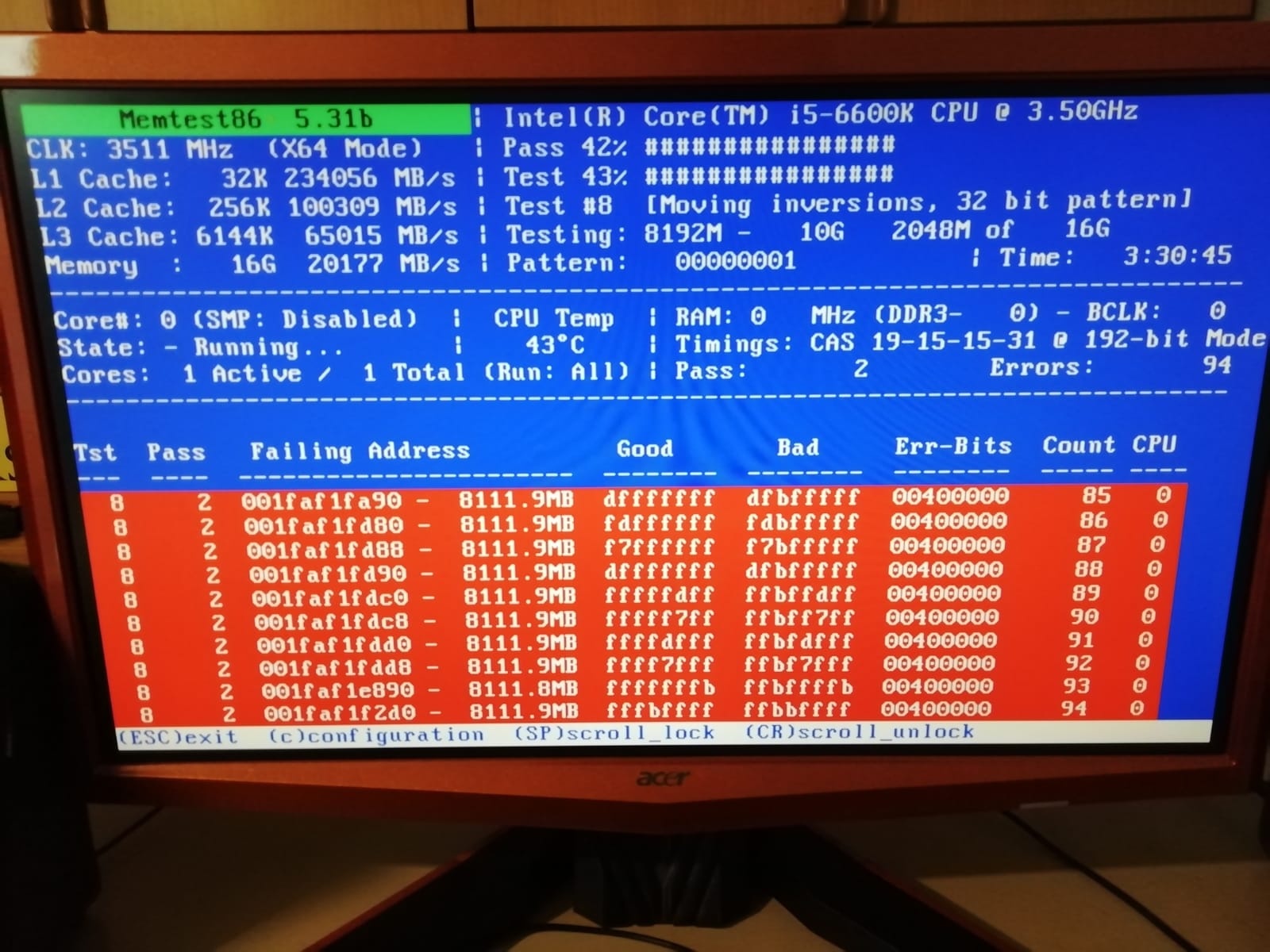

Beim aktuellen RAM bekomme ich manchmal einen Bluescreen mit diversen Fehlercodes.
Die Auslesung des Fehlers deutet auf den RAM hin.
Dachte einen Austausch könnte den Fehler beheben und dieser ist gerade günstig.
Für AAA-Titel sollte die GeForce GTX970 die nicht mehr reichen. 32GB sind insofern zu viel?
Ja, es liegt definitv am RAM laut den ganzen Fehlermeldungen nach 2 Durchläufen.

Würde den RAM nun ersetzen. 16GB sind ausreichend. Könnt ihr mir einen passenden RAM nennen, der zum CPU und Mainboard kompatibel ist?
