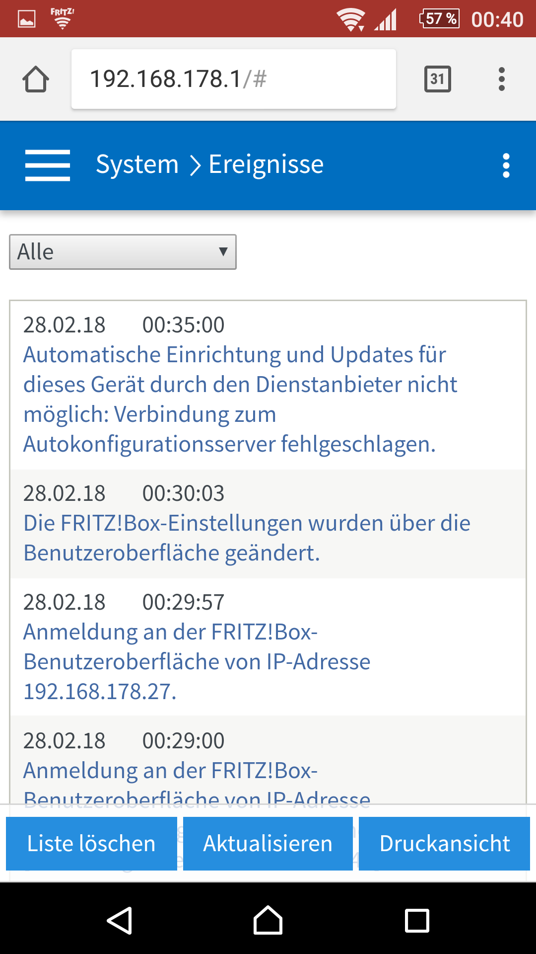

Die Fritz Box hat im Fehler Speicher stehen das er einer Zeit überschreiten hat beim Autokonfigurationsserver
Die Einstellungen in der Fritz Box passen nicht zu meinem Tarif nach der Eingabe des Startcodes und die zugangsdaten die man auch manuell eingeben kann sind auch nach jeder neuen satdcod Einwahl weg.

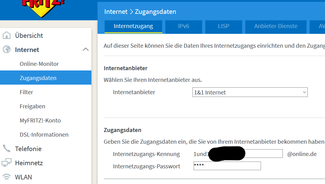

Du kannst in der Fritzbox unter Internet, Zugangsdaten, Anbieter-Dienste verhindern, dass 1und1 automatisch etwas konfigurieren möchte. Dann sollte nach einem Neustart der Fritzbox auch nichts gelöscht oder falsch eingetragen werden. Danach die Zugangsdaten manuell ohne Startcode eintragen. Für Telefonnummern musst du ein VoIP-Passwort festlegen. https://hilfe-center.1und1.de/dsl-h...figurationsdaten-1und1-telefonie-a796046.html

Die Rufnummern muss du dann manuell eintragen, und wenn noch nicht vorhanden, dann das VoIP-Passwort vorher erstellen siehe: https://hilfe-center.1und1.de/dsl-h...figurationsdaten-1und1-telefonie-a796046.html
Manuell hast du zwei Zugangsdaten. Einmal für DSL, einmal für Telefonnummern.
PS: Für die Telefonnummern: https://hilfe-center.1und1.de/dsl-c...ihrem-1und1-dsl-modem-einrichten-a791857.html
PPS: Das VoIP-Passwort kann sich vom Internetpasswort unterscheiden.

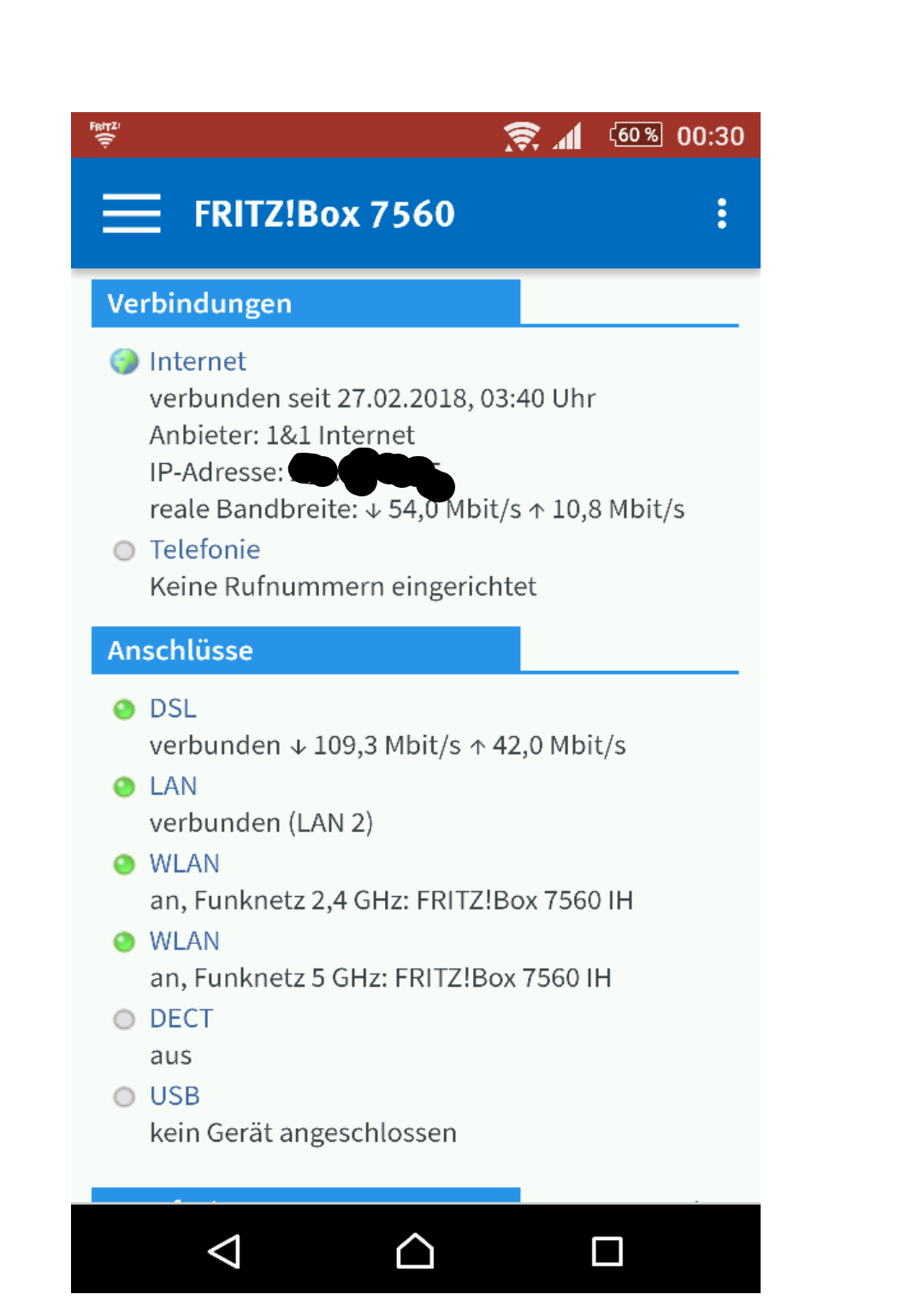

Es ist nur mir IPv4 verbunden soweit ich es aus dem System lesen kann die Einstellungen dazu habe ich aber auch schon mal mit den Service Mitarbeitern geändert hatte auch nichts gebracht
1519833504984_181.png]

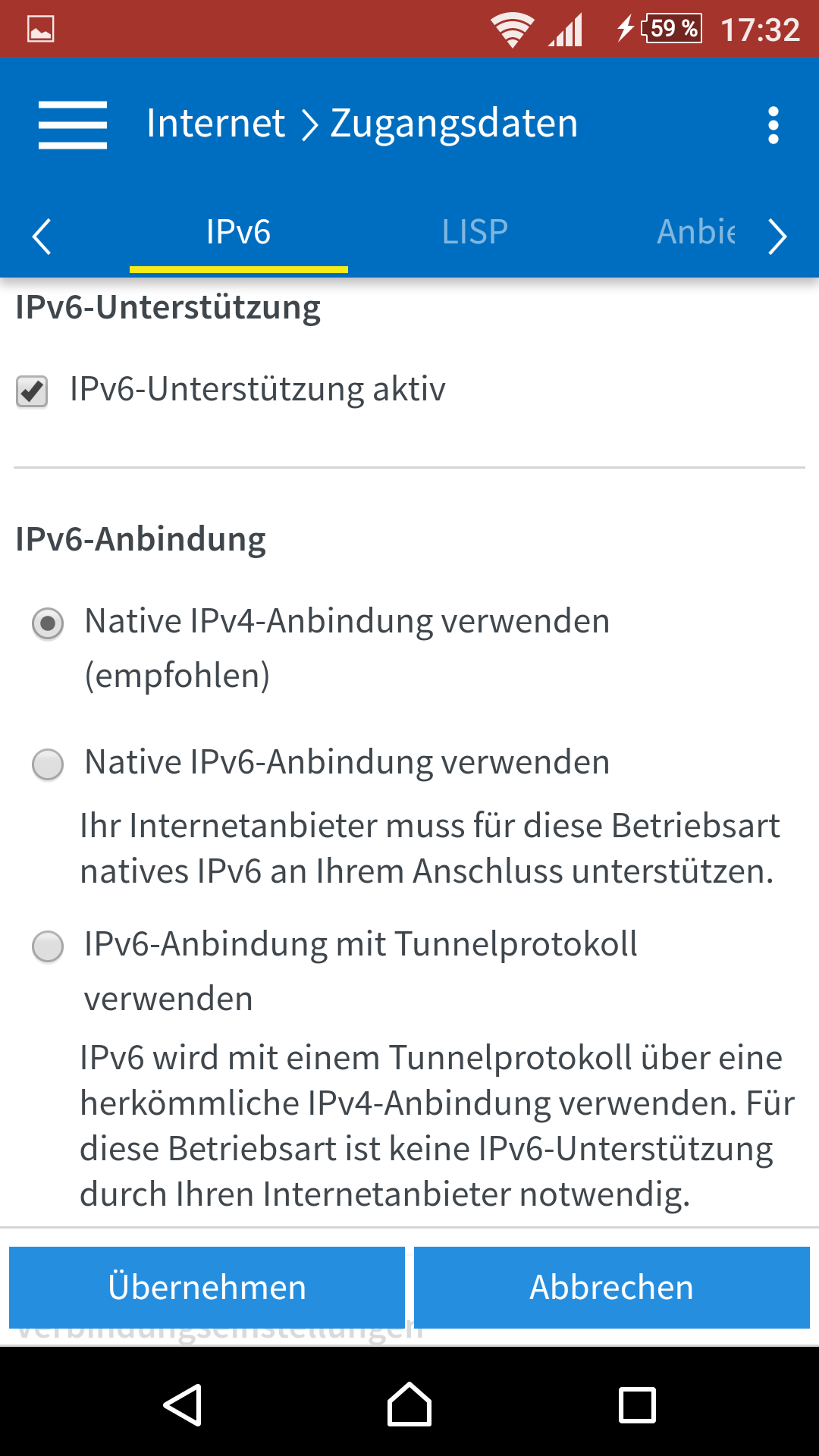

Erstmal stellt sich die Frage was bei dir geschalten ist, IPv4 Only, DS-Lite oder Dual-Stack.
Ich würde an deiner Stelle nun erstmal Dual-Stack aktivieren:
Internet - Zugangsdaten - IPv6
[x] IPv6-Unterstützung aktiv
[x] Native IPv4-Anbindung verwenden (empfohlen)

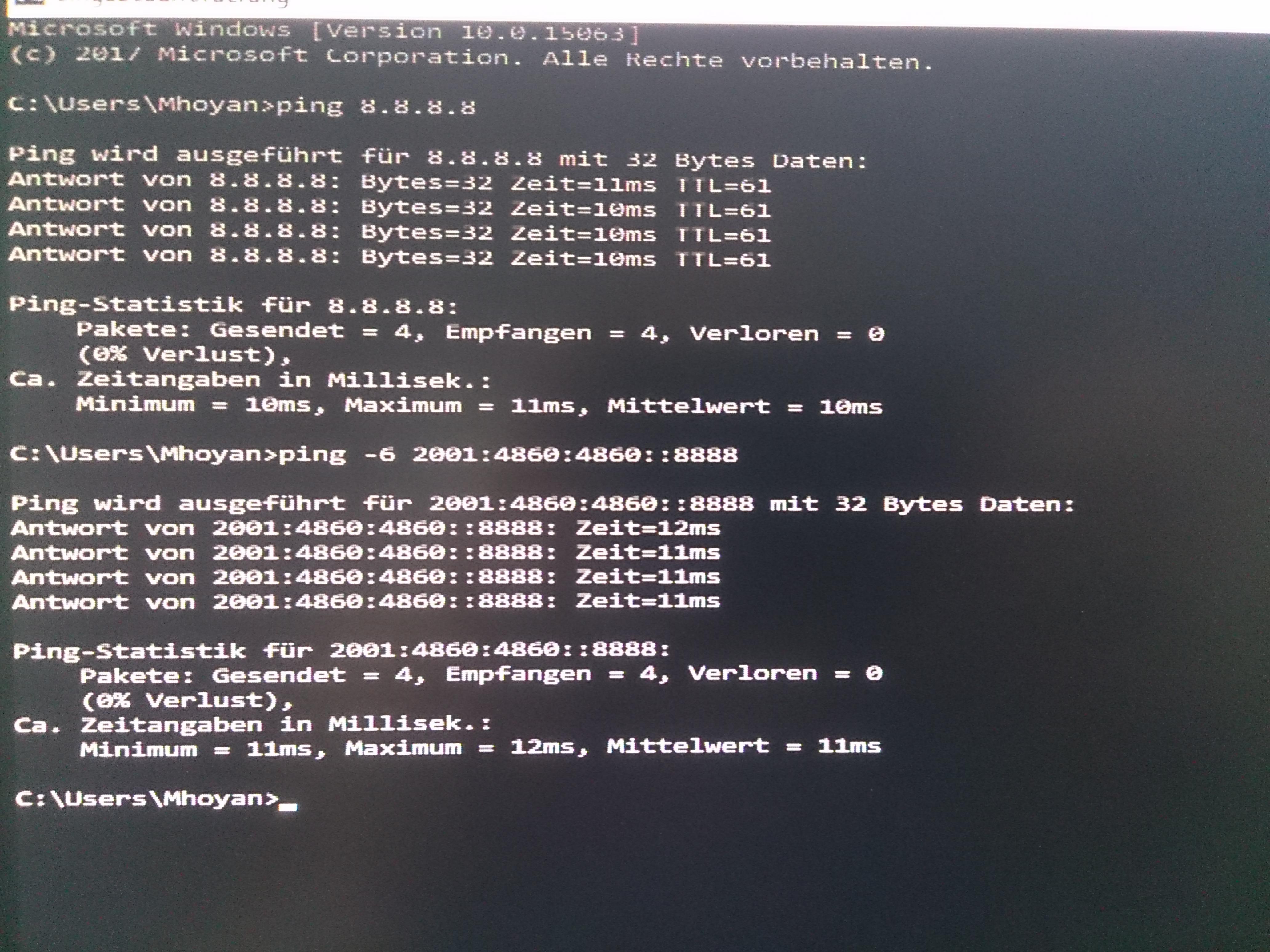

Danach ein cmd Fenster öffnen (Start - Ausführen - cmd | Start -> Suche -> cmd)
und dann einen ping auf 8.8.8.8
C:\Users\harrdy>ping 8.8.8.8
Ping wird ausgeführt für 8.8.8.8 mit 32 Bytes Daten:
Antwort von 8.8.8.8: Bytes=32 Zeit=33ms TTL=57
Antwort von 8.8.8.8: Bytes=32 Zeit=108ms TTL=57
Ping-Statistik für 8.8.8.8:
Pakete: Gesendet = 4, Empfangen = 4, Verloren = 0
(0% Verlust),
Ca. Zeitangaben in Millisek.:
Minimum = 33ms, Maximum = 108ms, Mittelwert = 51ms
Wenn das klappt steht die IPv4 Verbindung
dann das gleiche noch mit IPv6
C:\Users\harrdy> ping -6 2001:4860:4860::8888
PING 2001:4860:4860::8888(2001:4860:4860::8888) 56 data bytes
64 bytes from 2001:4860:4860::8888: icmp_seq=1 ttl=60 time=18.9 ms
64 bytes from 2001:4860:4860::8888: icmp_seq=2 ttl=60 time=17.9 ms
64 bytes from 2001:4860:4860::8888: icmp_seq=3 ttl=60 time=17.9 ms
64 bytes from 2001:4860:4860::8888: icmp_seq=4 ttl=60 time=17.9 ms
64 bytes from 2001:4860:4860::8888: icmp_seq=5 ttl=60 time=17.9 ms
^C
--- 2001:4860:4860::8888 ping statistics ---
5 packets transmitted, 5 received, 0% packet loss, time 4003ms
rtt min/avg/max/mdev = 17.959/18.166/18.959/0.422 ms
Wenn das klappt steht auch die IPv6 Verbindung.
Wenn IPv6 klappt und IPv4 nicht, dann hast du kein Dual-Stack geschalten sondern vermutlich DS-Lite, dann müsste die Konfiguration diesbezüglich nochmal geändert werden. Ich habe bewusst noch keine Konfiguration für DS-Lite angegeben weil ich auf die schnelle keinen AFTR Server für 1&1 gefunden habe.
Wenn die reine Internet Verbindung funktioniert kann man sich weiter um die VoIP Verbindung kümmern.

Genau das funktioniert ja nicht. Neuer Router, neuer Startcode. Internet wird "wackelig" verbunden, Telefon gar nicht. In Beitrag #10 sieht man die Fehlermeldung, Verbindung zum Autokonfigurationsserver fehlgeschlagen.

Würde ich auch so sagen. Mein Ratschlag manuell einzutragen statt den Start-Code zu verwenden ist nur als Idee zum Workaround gedacht. Dazu würde ich aber die Autokonfiguration ausstellen, da sie anscheinend die Zugangsdaten immer wieder rauskickt. Es wurden ja schon mehrere Router getestet. Ich meine, IPv6 sollte ab Werk aktiv sein, warum das nicht der Fall ist ist auch seltsam.

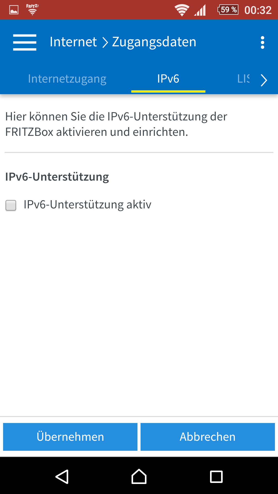

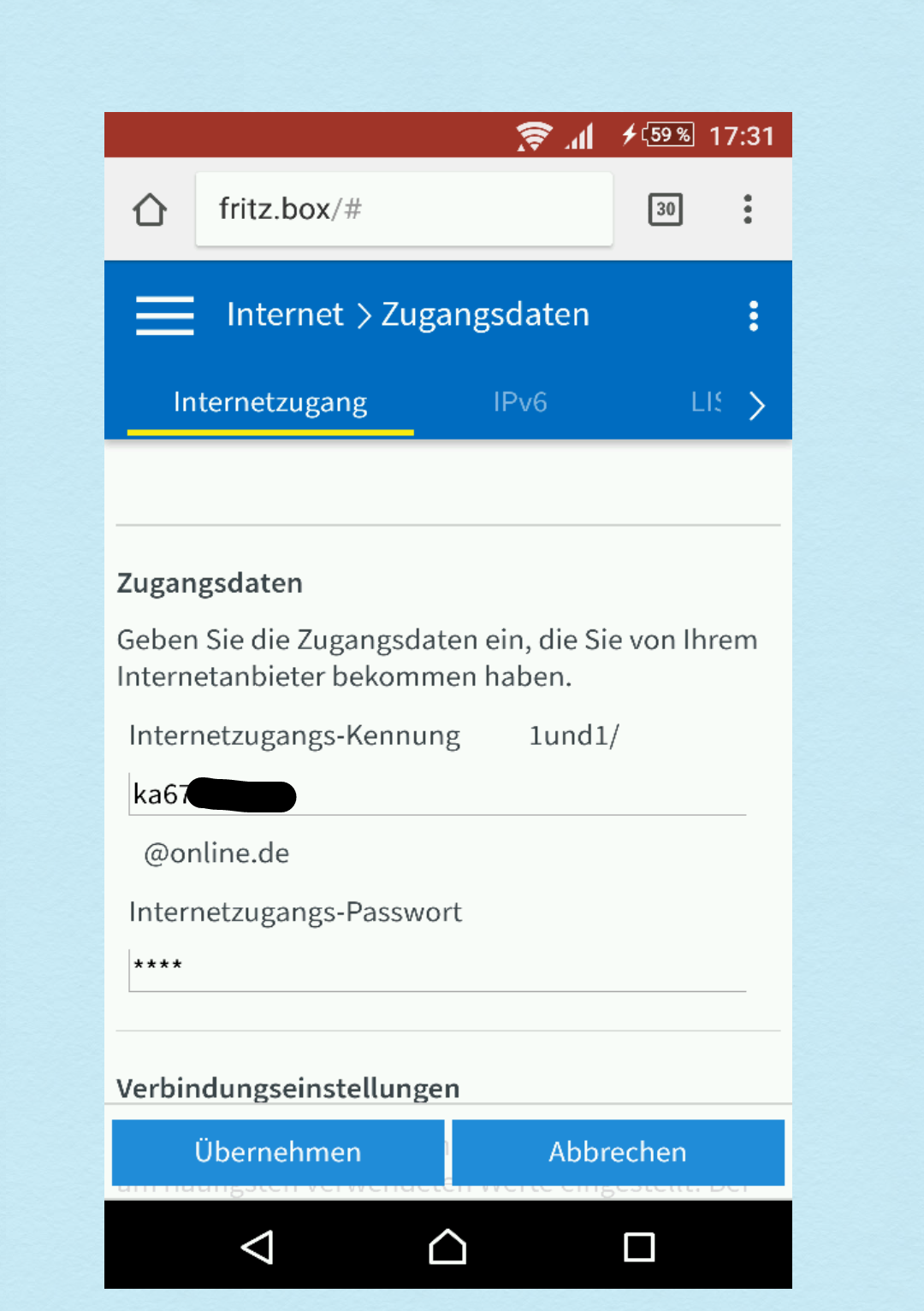

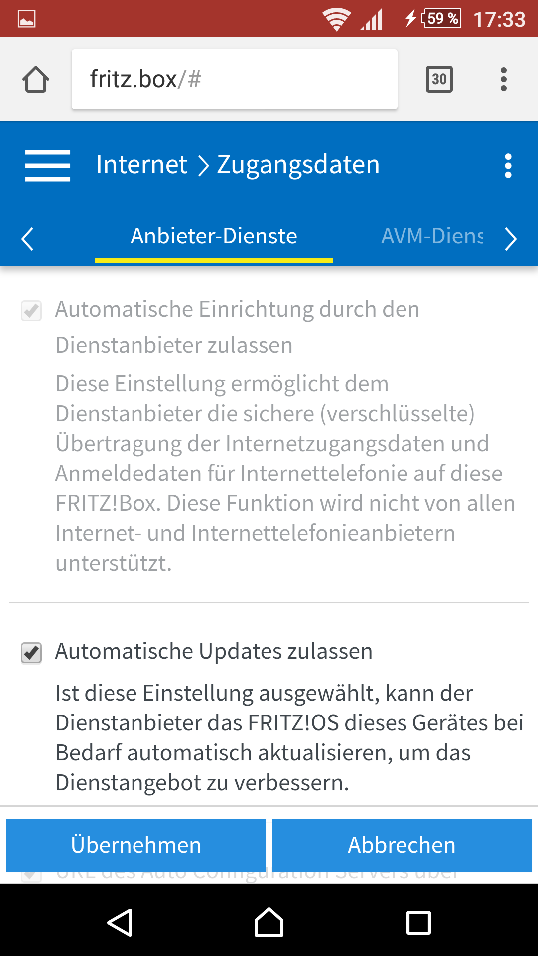

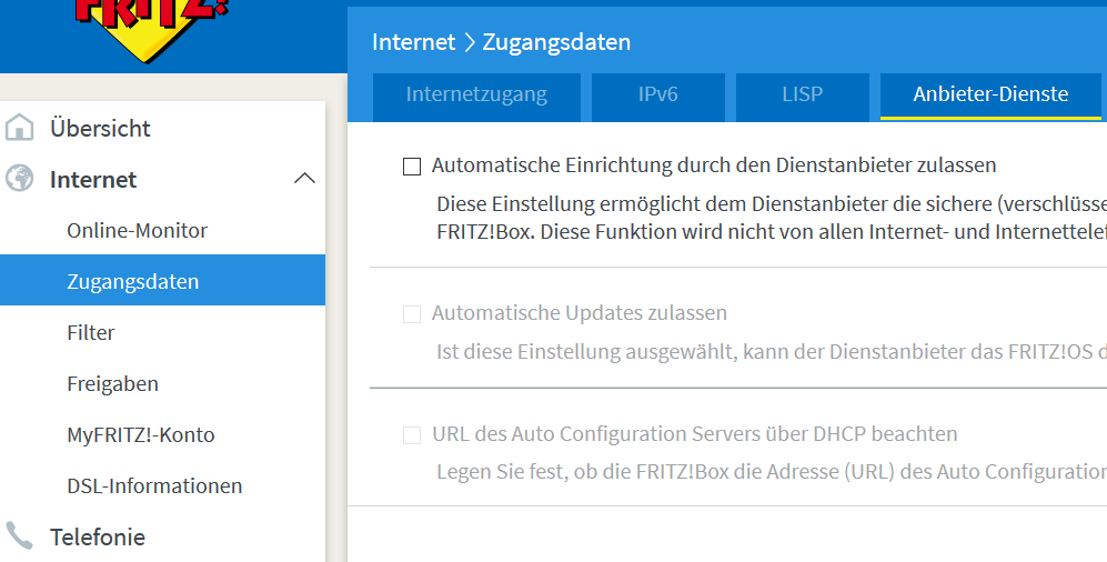

Anbei Screenshots.

So ich habe das was Harrdy vorgeschlagen hat mal ausprobiert das sieht so weit gut aus nur ich komme weiter hin nichts ins Internet und die Fritz Box hat immer noch die gleichen maken
@Ruß.Mho:
Ohne konkretere Angaben kommen wir nicht weiter und können das Problem aus der Ferne nicht lösen.
Welche "Macke" hat die Fritzbox und was "sieht soweit gut aus"?

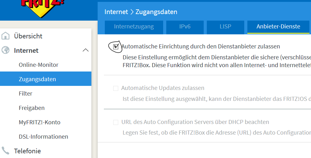

Hast Du die Einstellungen Deiner Fritzbox mal geprüft und sieht das dort so aus wie auf den Screenshots, die @Wilhelm14 gepostet hat? Im ersten Screenshot von @Wilhelm14 sind die Anbieterdienste NICHT aktiviert, dort müsstest Du natürlich einen Haken reinmachen!

Aber: Wenn es Probleme mit dem Startcode und der automatischen Einrichtung gibt - und darauf deuten die Fehlermeldungen hin - würde ich versuchen ohne Startcode manuell einzurichten. Und dazu sollte der Haken für die automatische Einrichtung nicht gesetzt sein.
@Wilhelm14:
Richtig! Wenn Startcode, dann dort Haken rein, wenn Einstellungen manuell, dann dort kein Haken!
So ich habe die Fritz Box noch einmal auf werkseinstellungen gesetzt und Dan einmal die ping versuche ausgeführt
Den haken den ihr meint wegen dem automatischen einrichten kriege ich nicht raus
