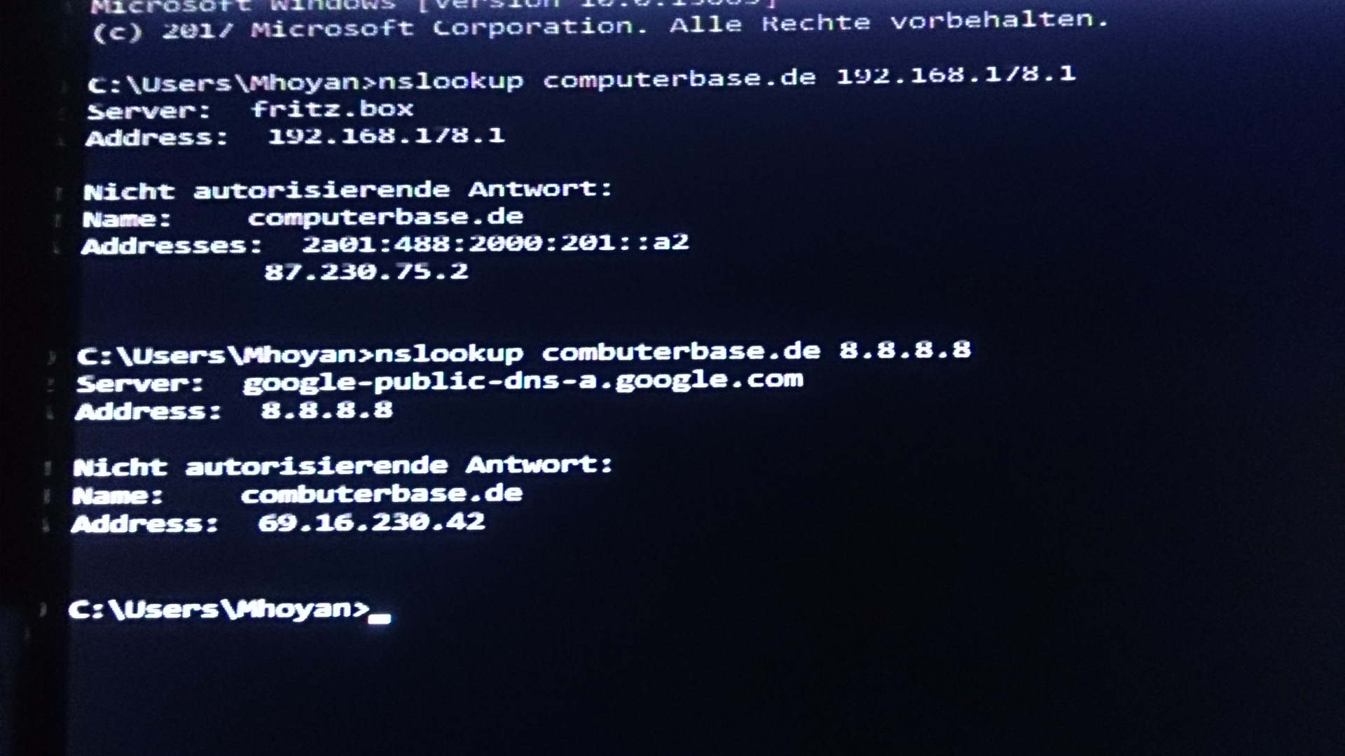

Nachdem der Ping sowohl via IPv4 als auch IPv6 funktioniert besteht eine Verbindung ins Internet. An der Box braucht man zunächst gar nichts ändern.
Jetzt könnte man prüfen ob die Namensauflösung Ordentlich klappt
Dazu wie für den ping Befehl ein cmd Fenster öffnen und dann folgendes Probieren.
Code:
C:\Users\Harrdy>nslookup computerbase.de 192.168.178.1
Dort sollte etwas wie
Code:
Server:  fritz.box
Address:  192.168.178.1
Nicht autorisierende Antwort:
Addresses:  2a01:488:2000:201::a2
          87.230.75.2
rauskommen.
Wenn nicht, mal direkt den Googleserver probieren.
Code:
C:\Users\Sven>nslookup computerbase.de 8.8.8.8
Server:  google-public-dns-a.google.com
Address:  8.8.8.8
          87.230.75.2
Wenn das 1. nicht klappt und das 2. klappt hast du auch schon den "Fehler". Dann funktioniert die Namensauflösung mit der in der Fritzbox hinterlegten DNS Server nicht. Die kann man auch händisch festlegen.

Ich habe das was Harrdy vorgeschlagen hat versucht
