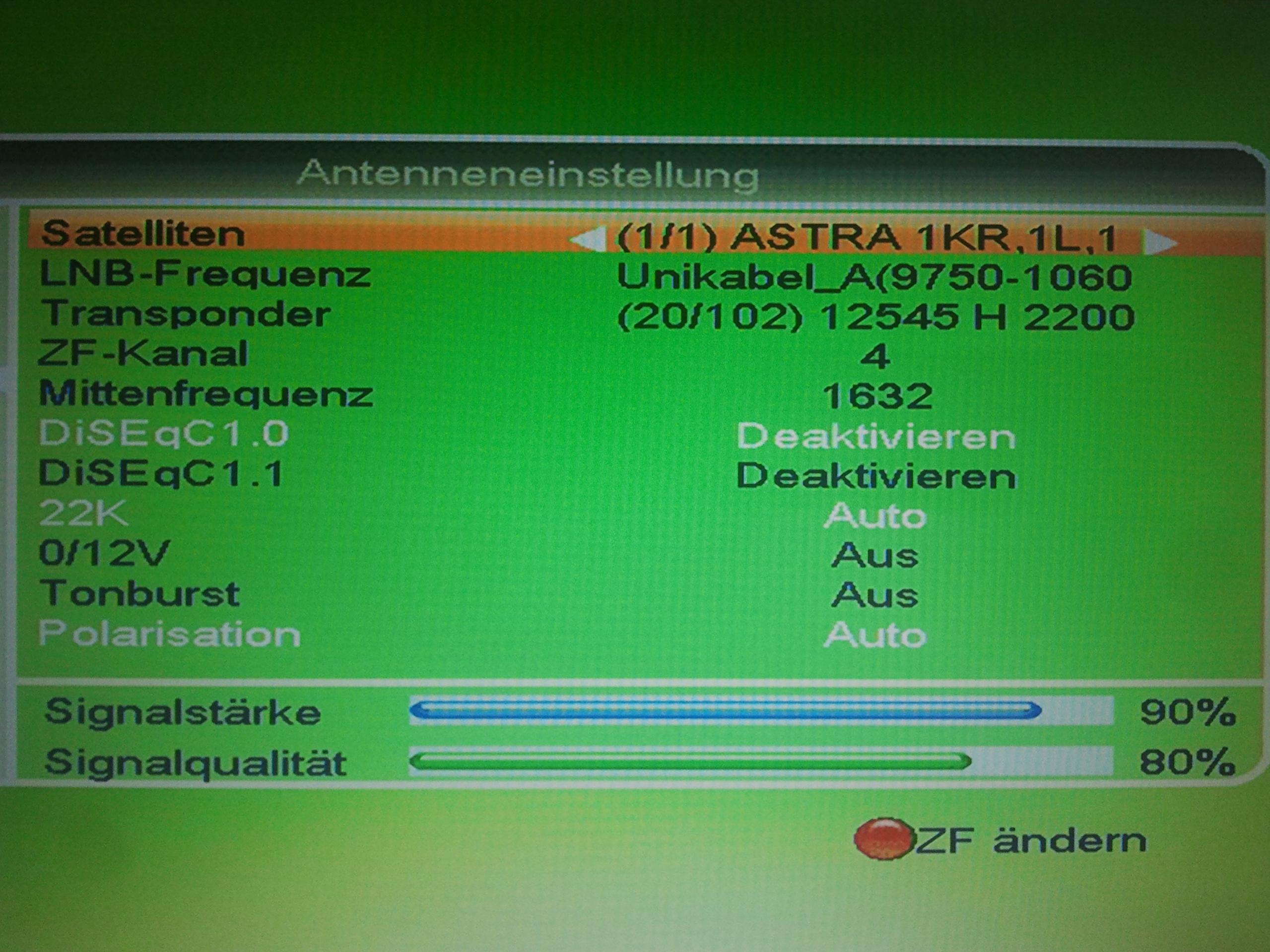

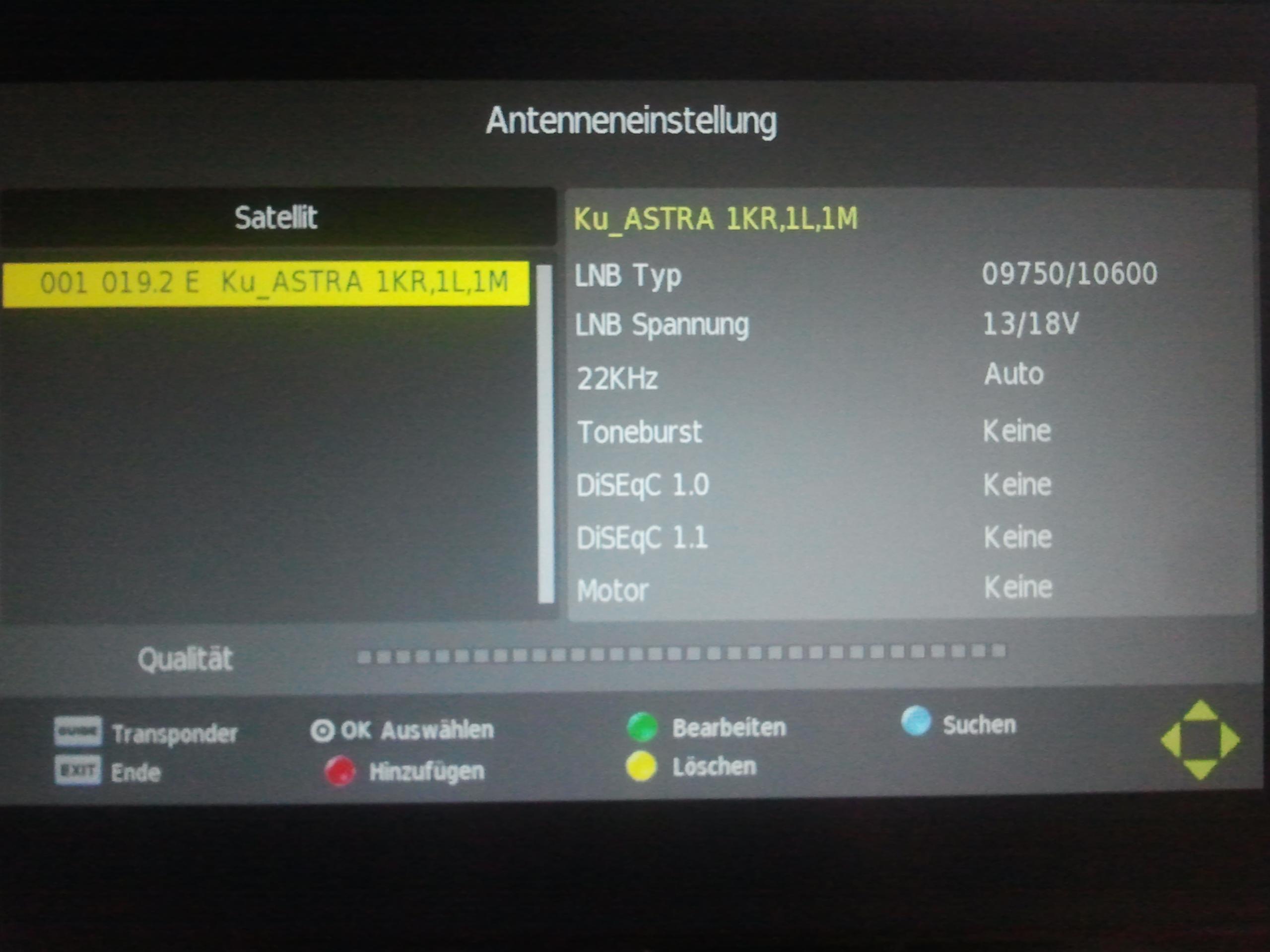

Nun ist es so, dass ich am Flachbild keinen Sender reinkrieg. Empfangsart ist auf DVB-S eingestellt.
Wenn ich das Sat-Kabel am externen Receiver anschließe, kann ich alle Sender via Astra 19,2° Ost empfangen, die ich darin eingespeichert habe.

Bild 1: Satelliten-Einstellungen über den externen Receiver
Bild 2: Satelliten-Einstellungen über den TV-Receiver

Aufgefallen ist mir, beim neuen hast du den Astra mit KU Band gewählt. Kannst du den Astra mit KA Band wählen?
Dann nimm mal C ... keine Ahnung wo die Unterschiede sind, kenne auch nur die Begriffe^^.
Aber der Rest sieht halt gleich aus :(.

also wenn du beim internen SAT-Receiver (also dem im TV) den Satellit 'Ku ASTRA 1 ...' mit der FB anwählst und dann auf der FB die blaue Taste betätigst passiert nix (beginnt kein Sendersuchlauf)?
Also KU Band muss richtig sein. Verstehe ich nicht. Die richtige Buchse am TV hast du aber erwischt? Auch gut fest?

In dem Bild vom Receiver ist Unicable gewählt, wenn du tatsächlich ein Unicable LNB benutzt dann mußt du auch am TV Unicable einstellen, sofern er überhaupt unicabletauglich ist.
Grüße, CS.
Sat-Schüssel ist korrekt ausgerichtet, hat ja am externen 90% Signalstärke und 80% Signalqualität.
Ein Universal-LNB scheint nicht drin zu sein, da beim externen Receiver kein Empfang mehr besteht, wenn ich auf "Universal (9750-10600)" umschalte.
@Smily: Der externe Receiver ist grade mal anderhalb Monsate alt. Meinst du EPG? Ja, Funktion ist vorhanden.
Schau Dir Deinen ersten Screenshot an. Ihr habt eine Unicable-Anlage im Haus. Da Dein Fernseher ist nicht unicable-fähig, kann er mit dem SAT-Signal nichts anfangen. Du musst entweder Deinen alten Receiver weiternutzen, was ich angesichts des SCART-Anschlusses abwegig finde, oder Dir einen modernen Unicable-fähigen Receiver kaufen.
Schau doch mal im Menü des TV du den LNB-Typ auf Unicable umstellen kannst.
Leider finde ich im Netz keine Bedienungsanleitung für deinen TV, um mal nachzuschauen ob er unicabletauglich ist.
Wenn der neu gekaufte TV kein Uncable kann, du an der Satanlage nichts ändern kannst bzw. darfst, dann hilft nur ein Umtausch des TV und einen TV kaufen der unicabletauglich ist.

Ich kann jetzt TV-Programme mit dem TV-Receiver (also dem eingebauten) empfangen.
Allerdings empfange ich nach einem Sendersuchlauf nur 6 (?) TV-Programme und keine Radio-Programme:
Das Erste, Bayerisches FS Süd, hr-fernsehen, Bayerisches FS Nord, WDR Köln und SWR Fernsehen BW.
Die Leistung ist auch nicht grade die Beste: Signalstärke 20% und Singalqualität 40%.
Also scheint der TV-Receiver durchaus Unicable auf Ku-Band empfangen zu können.
Aber 6 Programme sind magermilch, da krieg ich mit meinem externen an die 50 Programme rein (nach dem ich Nützlich von Mist und Verschlüsselt aussortiert habe).
Hat Jemand eine Idee, wieso es nur so wenige sind?
Der interne (NICHT Unicable fähige!) SAT-Receiver kann leider nur ein Band vom KU-Band empfangen (resp. 'verarbeiten') und zwar nur das horizontale Band (das vertikale Band nicht!) und auf dem nur die 'alten' auch noch analog ausgestrahlten Sender...

Also, entweder du tauschst den TV um in einen der einen unicable fähigen SAT-Receiver inne hat. Oder du kaufst dir zu diesem TV noch einen (unicable fähigen) HD SAT-Receiver... -> http://www.amazon.de/s/ref=sr_kk_1?...s=hd+receiver+unicable&ie=UTF8&qid=1383489956

@Chromastein: Nein, ich kann nur Ku-Band ODER C-Band wählen, Ku/C-Band ist demnach nicht möglich (zumindest hab ich diese Möglichkeit noch nicht gesehen).
Antenneeinstellungen ist gleich Bild 2 in meinem Startpost. Links ist die Satellitenauswahl und rechts werden dazu die Einstellungen zum Satelliten angezeigt. Da ich nur den Astra 19,2° Ost-Satelliten brauche, ist in der Sat-Liste auch nur einer drin.
