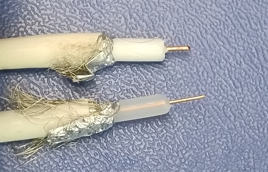

Hi,
oben geschäumtes Dielektrikum. Dickerer Innenleiter, bessere HF-Eigenschaften, geringere Dämpfung. (SAT-TV)
Unten "normales". (Terrestrisches TV)
Das geschäumte lässt sich etwas zusammendrücken.
Äußerlich lassen sich die Kabel nicht unterscheiden.

Dipol schrieb:
Die Sat.-ZF ist zum Glück so robust, dass sie meist auch schlechte Kabelabsetzungen verkraftet. Die beiden Kabel taugen nicht als Beispiel für eine fachgerechte Absetzung mit niedriger Rückflussdämpfung nach der Umschlagmethode.
Das Bild zeigt den Unterschied zwischen geschäumten und festem Dielektrikum. Es gab nie die Absicht daran einen Stecker zu montieren. Nicht jeder kennt den Unterschied. ;)
