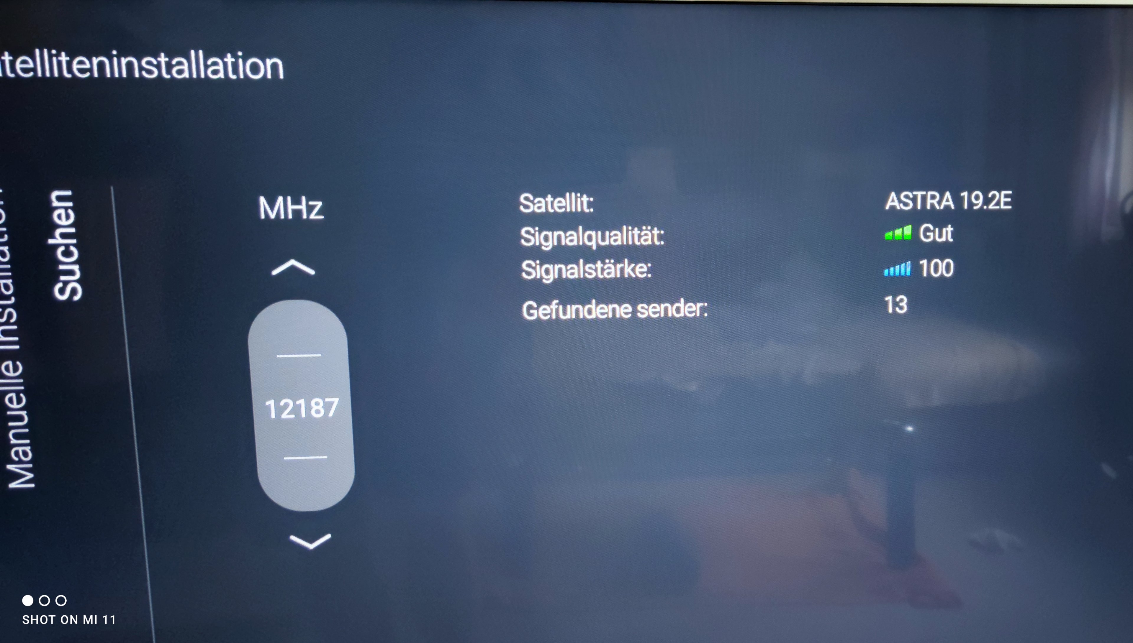

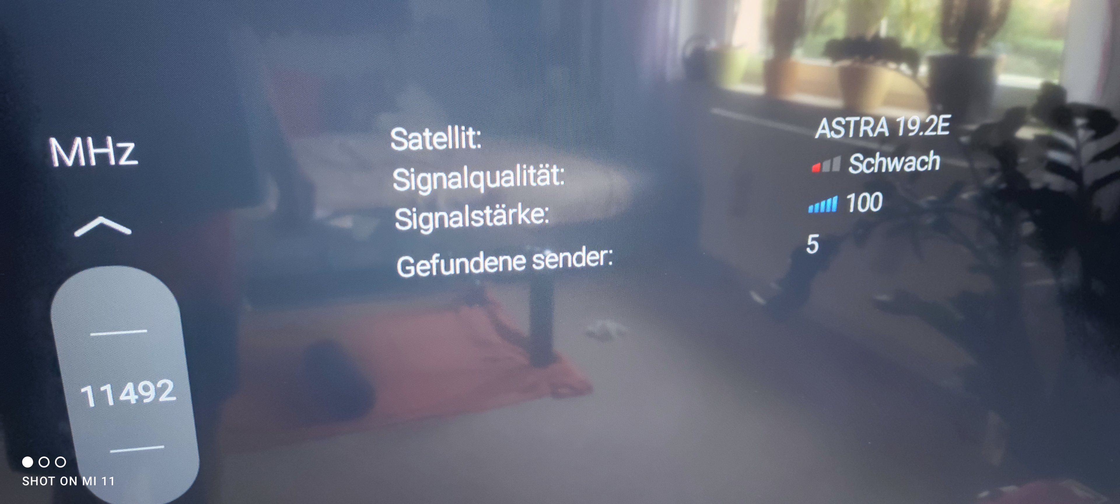

ich habe ein Philips Ambilight 55PUS7304/12 Fernseher. Seid ein paar Tagen bekomme ich einfach Probleme plötzlich mit dem empfang von ARD HD und ZDF HD. Auch taucht plötzlich Pro 7 und RTL2 nicht mehr in der Senderliste beim suchen auf. Sowas wie 3sat HD oder ähnliches geht aber ohne Probleme. Bei ARD HD und ZDF HD ist die Signalstärke 100% aber die Signalqualität schwach. Bei 3sat HD ist beides jedoch gut. Aber andere Fernsehgeräte im Haushalt empfangen die Sender ohne Probleme. Es ist ein Quad LNB installiert. Jedoch schon mehr als 10 Jahre. An manchen Tagen geht es ohne Probleme der Empfang. Ich rede hier auch von normalen Wetter. Wie gesagt RTL, SAT1 oder ARD und ZDF ohne HD gehen ohne Probleme. Was könnte die Ursache sein? Das LNB tauschen? Kabel Problem wird es nicht sein wenn die anderen Sender funktionieren.

Astra 19,2 Ost ?
Da gibts kein 11492, ARD HD kommt auf 11494(H)
P.S.: Das erste Bild sollte man vllt. löschen oder neu machen.
Habe mal ein Receiver angeschlossen. Er gibt zwar das Bild bei ARD HD und ZDF HD wieder aber auch er hat Probleme aber es kommt rein. Wahrscheinlich weil in so einem Receiver ein Verstärker hat ? Ich weiß es nicht. Der Fernseher ist 3 Jahre alt. Wie gesagt die anderen Sender kommen klar rein ohne Probleme. Bei RTL zeigt er eben beides gut an. Empfang und Signal. Aber es gibt noch zwei Geräte im Haus eine Etage tiefer da gehen die Sender. Vermutlich liegts am LNB. Wenn die "Satschüssel" verstellt wäre würden doch überhaupt keine Sender rein kommen oder?

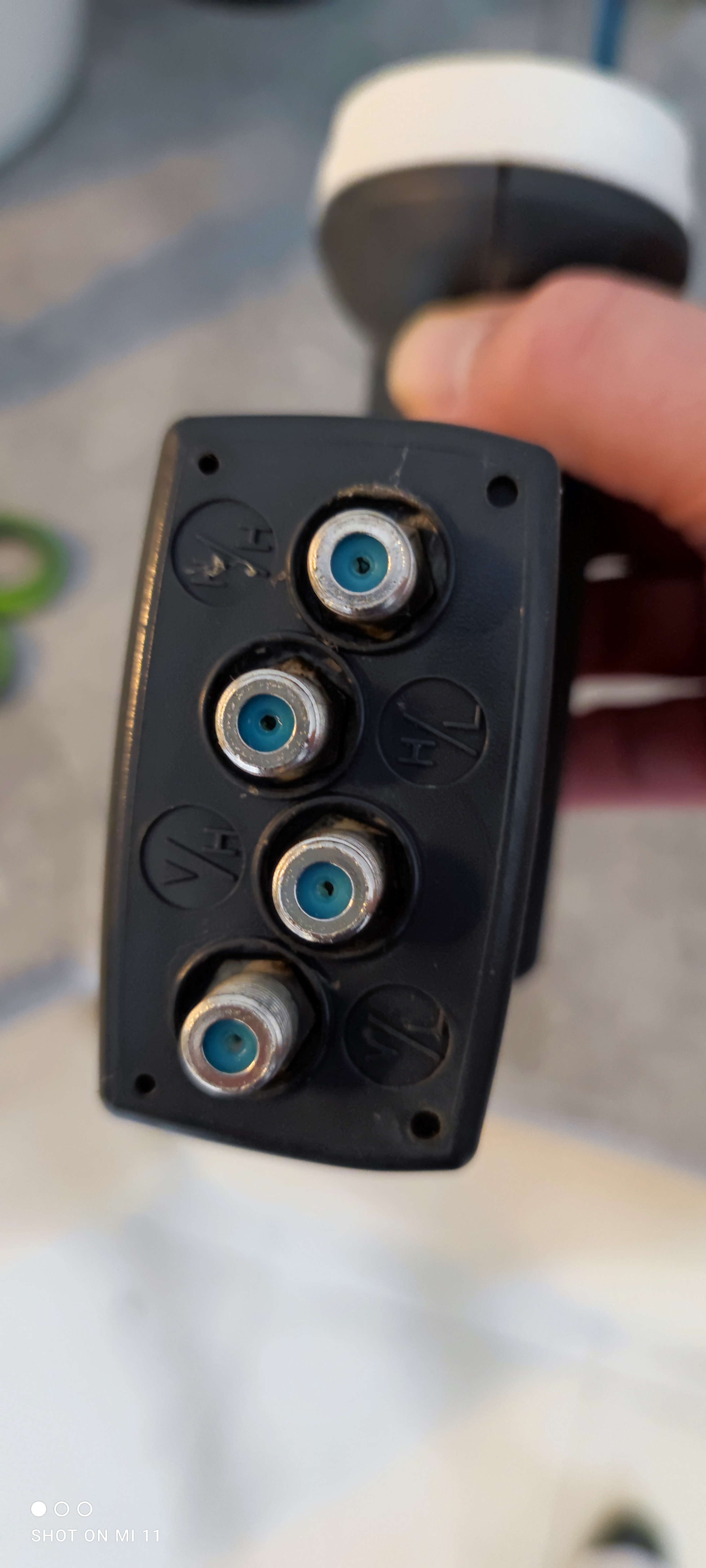

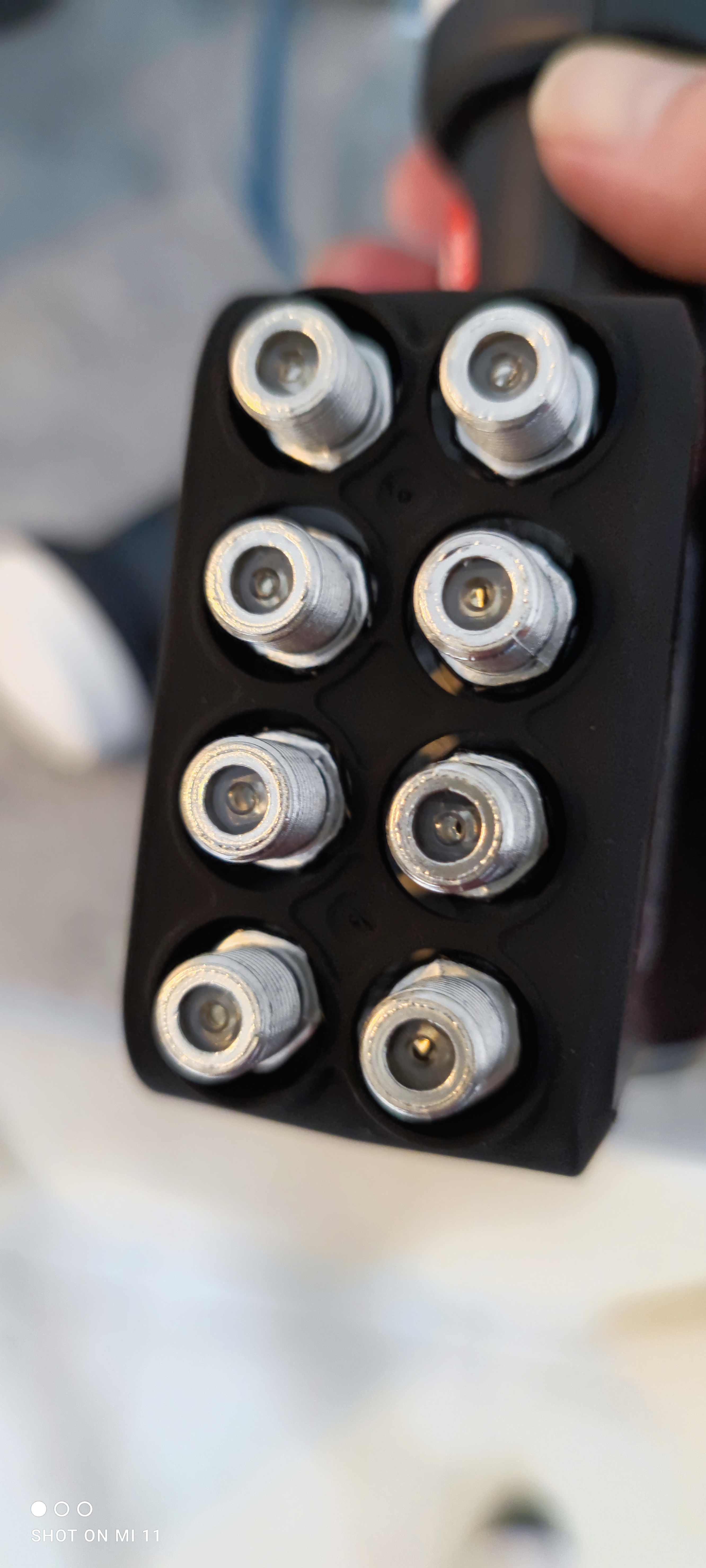

Jetzt habe ich ein Octa LNB gekauft. Das alte war ein Quad LNB. Es befinden sich aber nur 4 Kabel an der SAT Schüssel die zu einem Multischalter gehen. Hab ich jetzt nicht aufgepasst.
Funktioniert das nun Trotzdem nur mit denn 4 Anschlüssen und dem Multischalter? Wegen Horizontal und Vertikal das steht nun auf dem 8-Fach LNB gar nicht drauf?

ja Quadro Sorry. Geht der Octa LNB am Multischalter?
Nein. Es gibt Quad und Quattro. Am Multischalter brauchst du zwingend einen Quattro-LNB. Single-, Dual-, Quad- und Octa-LNB immer nur zum direkten Anschluss an TV/Receiver. Da ist der Multischalter quasi im LNB schon eingebaut, dafür gelten diese als störanfälliger und sind ggf. umfangreicher in der Installation.
Lesestoff
Reaktionen: LukS
Wie gesagt: du kannst jetzt entscheiden, ob du den Octa-LNB gegen einen Quattro tauschst oder du klemmst die Leitungen, die vom Multischalter zu den Dosen führen direkt an den Octa-LNB an - womit du den Multischalter ganz aus dem System nimmst. Welche Anschlüsse du dann nimmst, ist egal. Aber je nach Verkabeltung wird das vermutlich nicht so einfach gehen, aber das musst du wissen.
