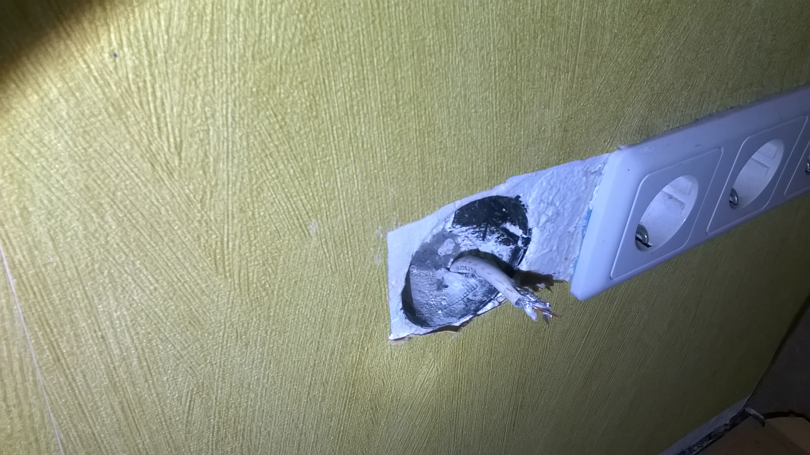

Also da sollte unbedingt mal jemand ran, der schonmal ein Koaxkabel abisoliert und einen F-Stecker montiert hat. Sieht ja aus, als ob der Hund dran herumgekaut hat.

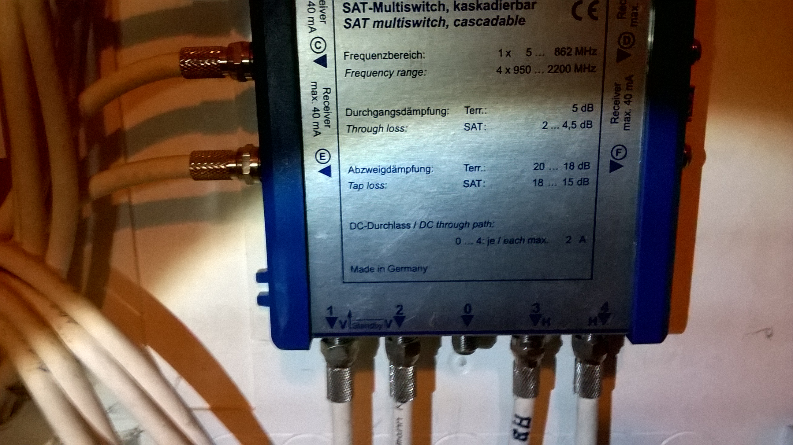

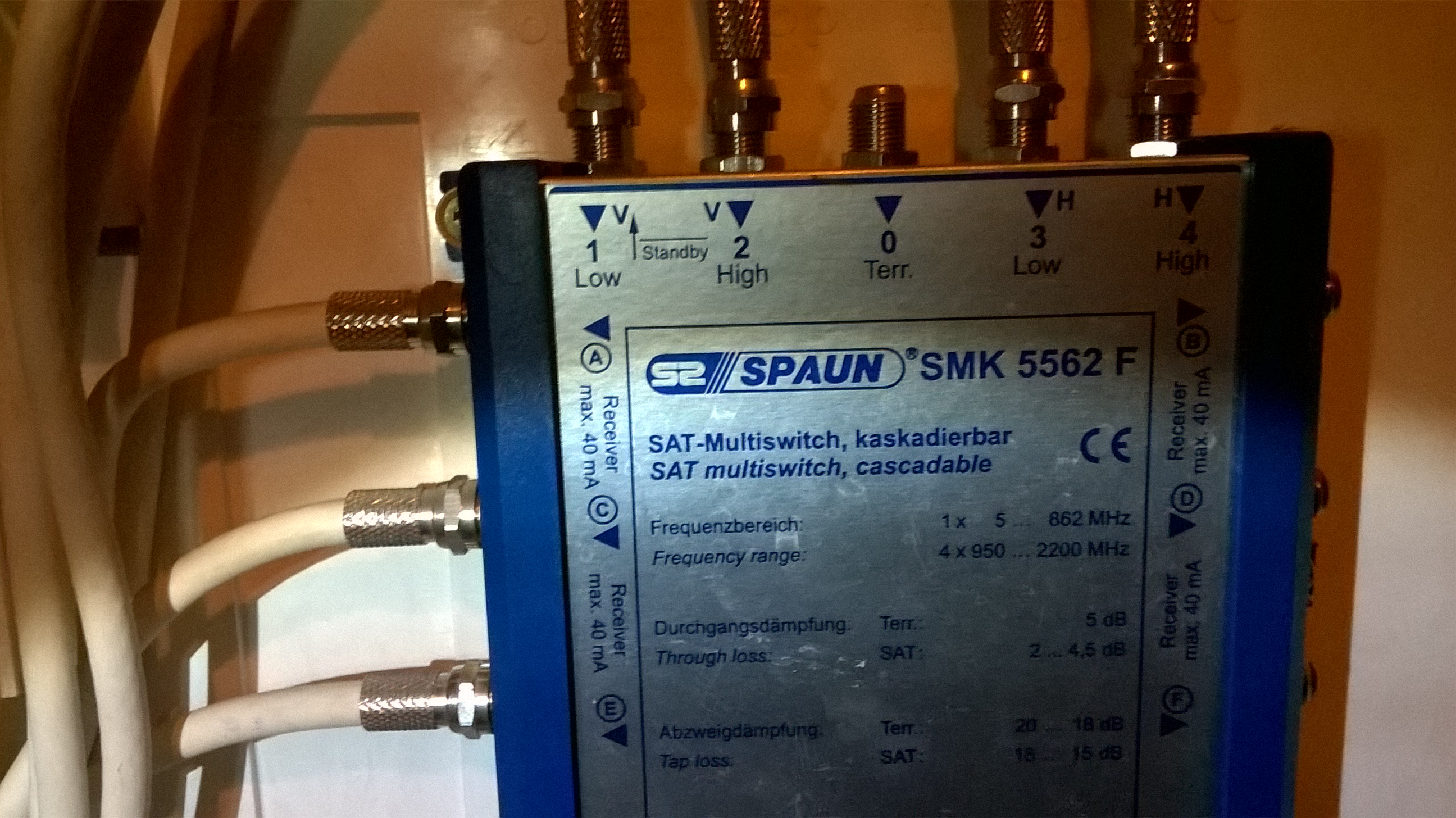

Also unten ist ja der SAT-Verteiler. Ich habe mal 2 Bilder davon gemacht. Wag mich da auch nicht dran. ^^ Ist hier ein Fachmann, der sich damit auskennt? Wie gesagt, im 1. Obergeschoss habe ich kein Signal.WP_20151212_16_12_57_Pro[1].jpgWP_20151212_16_13_03_Pro[1].jpg
Welche Kabel sind von der Schüssel und welche zum Haus?
Die drei Kabel links gehen jeweils zu einrn Revier, die 4 oben kommen vom LNB von der Schüssel und die 4 unten gehen in den nachsten Verteiler.
Welche von den drein nun deine zwei sind konnen wir dir nicht sagen.
Sind die drei beschriftet? Denn auf den unteren ist ja auch ne Beschriftung drauf

Also sind die 3 links für unten, 1. Obergeschoss und 2. Obergeschoss? Das passt ja. Also einfach austauschen? Da kann doch bestimmt nichts schief gehen, oder?

Habe gerade mal schnell etwas getestet. Ich habe den unteren Kabel von links (wo ein Signal rauskommt) in die Mitte und ganz oben reingesteckt. Aus beiden kommt kein Signal, nur unten links. Dann sind doch wohl beide Ports kaputt, oder? Habe aber gesehen, dass rechts noch 3 freie Ports sind. Werde ich gleich mal morgen testen.
Ich würde gucken, welches von den drein der ist, der bei dir auf jeden Fall funktioniert, an diesen Port kann man dann die anderen beiden testen, kommt da dann ein Bild, weißt du das die Anschlüsse am Verteiler defekt sind.
Ja die rechts kann man auch noch nehmen.
