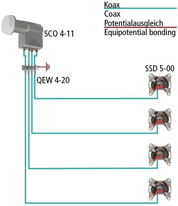

Du hast, was ich es richtig sehe, eigentlich alles gemacht, was plausibel erscheint.
Vielleicht entsteht aber auf dem Weg LNB zum TV eine Stör-/Überspannung. - Aus welchem Grund und warum nur bei der einen Leitung auch immer.
Daher die Idee, zum Test mit dem TV/Sat-Empfänger nah zum LNB und nur eine möglichst kurze Leitung zuverwenden. Dies sollte Stör-/Überspannungen ausschließen.
Ansonsten: s. Bild (Elektroshop Wagner),
QEW 4-20
Dieser hat neben dem Potentialausgleich auch noch einen Überspannungsschutz.
Es soll hier nur als Möglichkeit und Beispiel dienen.
