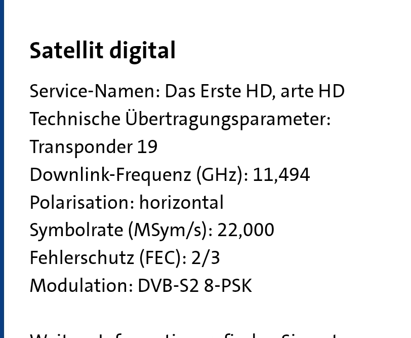

ARD:

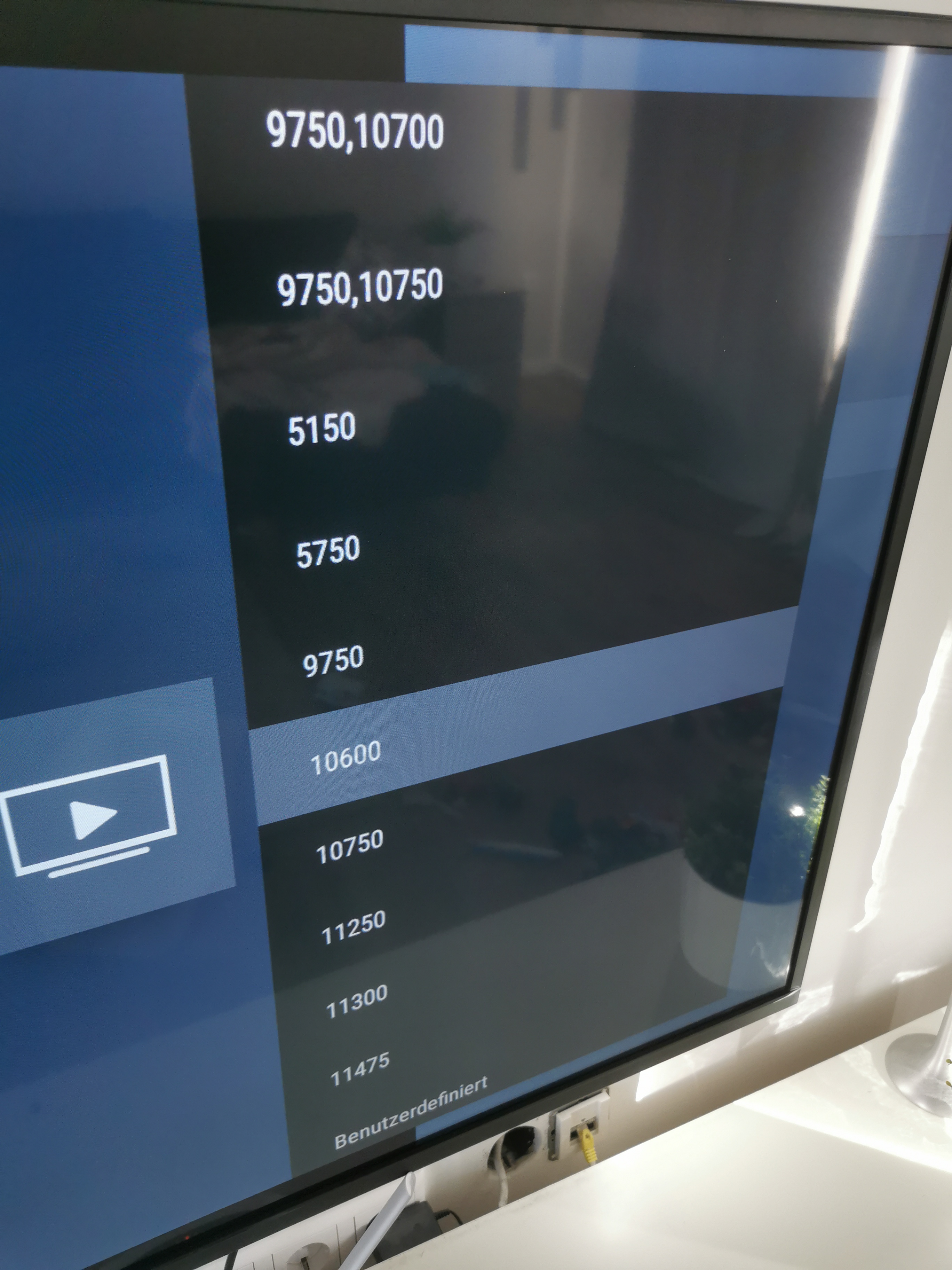

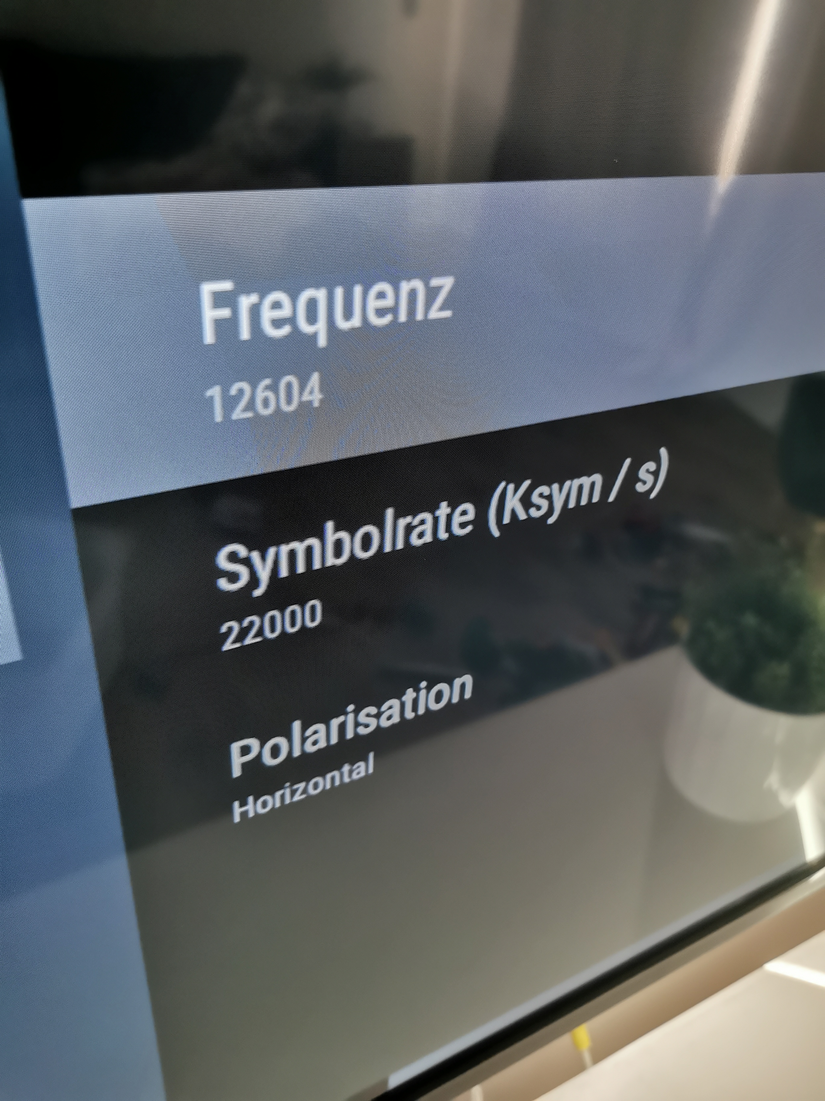

Hier nochmal ein paar Bilder, was ich bei LNB-Frequenz und Transponder auswählen kann.

Wenn ich unter LNB-Frequenz statt den voreingestellten 9750, 10600 bei Benutzerdefiniert z.B. die 11494 für ARD eingebe und einen Suchlauf starte, kommt ein Scanfehler.
Und auch wenn ich unter Transponder und dann bei Frequenz die 11494 eingebe, findet er nichts.

Du bist da an der falschen Stelle, das sieht nach den Frequenzen für DiSSEqC aus. Da wäre glaube ich 9750 und 10600 üblich. Das ist aber nicht die Frequenz für das Sender Bouquet.
Mach mal Bilder ganz von Anfang an bei Deinen Versuchen.

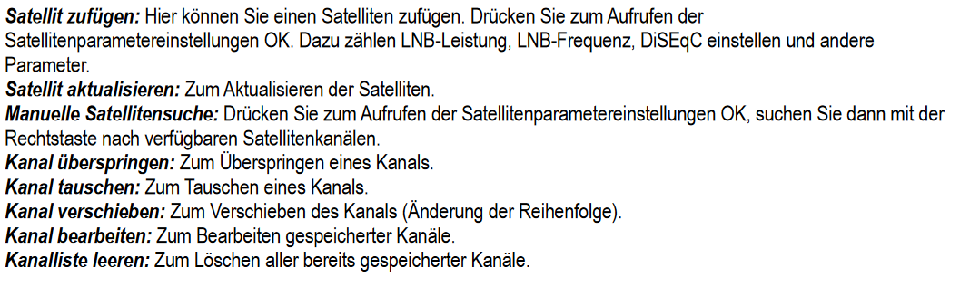

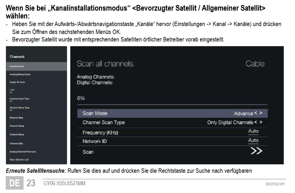

Leider ist das Handbuch zu deinem Fernseher sehr spartanisch gehalten und zeigt noch nichteinmal für die verschiedenen Empfänger des Geräts die entsprechenden unterschiedlichen Menübilder!
https://jaycdn.dbscloud.systems/media/pdf/da/6b/2e/BDA_S55U5521MM.pdf (Ich hoffe, ich habe die richtige erwischt!)

Ich kann nur an dieser Stelle die Satelliten-Einstellungen vornehmen. Wie in den Bildern von Post #25 zu sehen zeigt das erste Bild den Punkt LNB-Frequenz und das zweite Bild den Punkt Transponder. Das ist ein Schritt vor dem eigentlichen Scan. Dieser kommt danach und sieht aus wie in dem Bild aus dem Handbuch-Auszug gezeigt. Hier kann ich nur auswählen ob nur freie Kanäle gesucht werden sollen oder noch zusätzlich Radiosender.
