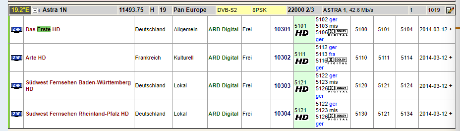

Ich finde keine Möglichkeit, bei dem TV ein Programm manuell zu suchen. Man kann zwar einen Kanal bearbeiten, dort steht dann auch die Frequenz, aber das ist ausgegraut und lässt sich nicht ändern. Bei ARD HD steht hier auch bei Frequenz 11493 und laut Liste soll es aber 11494 sein. Das könnte schon der Fehler sein, aber ich kann nicht manuell nach einem Programm suchen, jedenfalls habe ich noch keine Möglichkeit gefunden und im Handbuch steht auch nichts darüber.

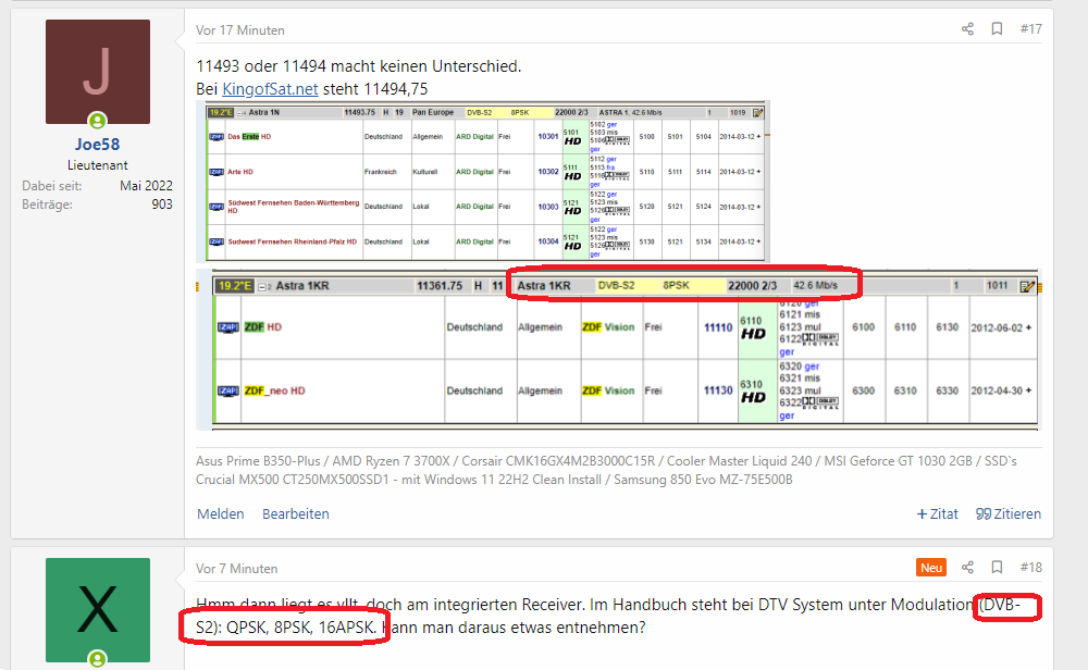

11493 oder 11494 macht keinen Unterschied.

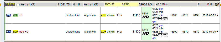

Bei KingofSat.net steht 11494,75
Hmm dann liegt es vllt. doch am integrierten Receiver. Im Handbuch steht bei DTV System unter Modulation (DVB-S2): QPSK, 8PSK, 16APSK. Kann man daraus etwas entnehmen?
Wenn die entsprechenden Werte, DVB-S2 - 8PSK, bei der Sender suche korrekt eingestellt sind, sollte der Receiver sie finden.

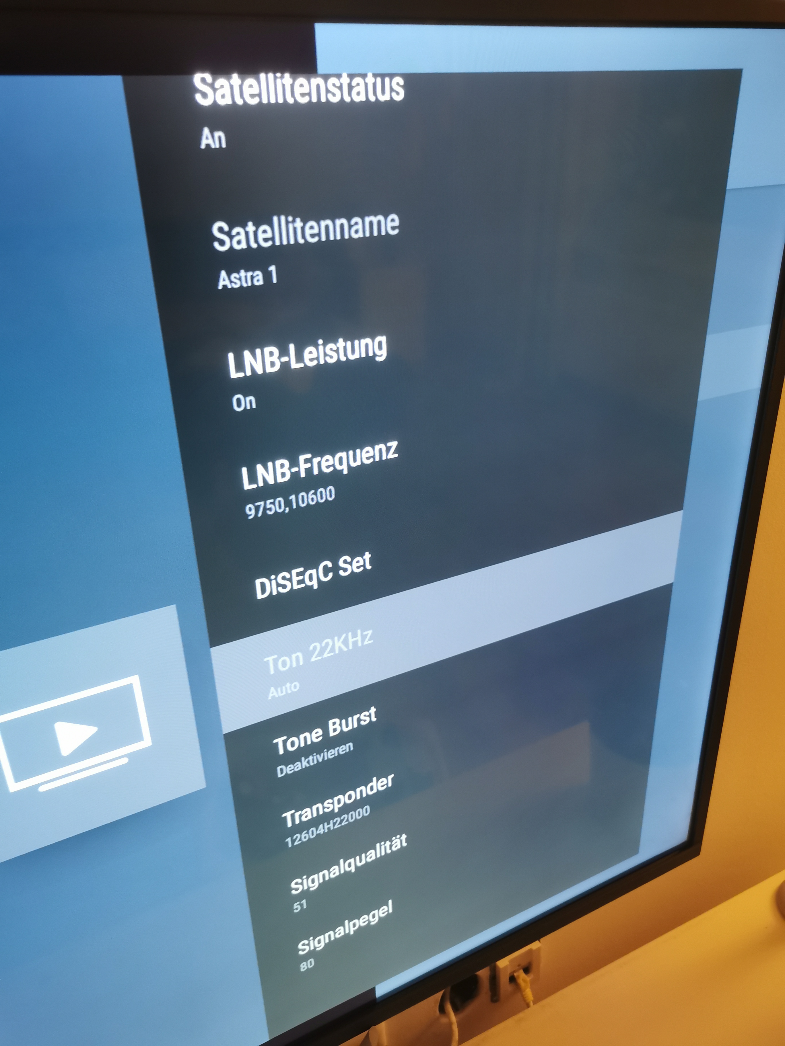

Habe mal ein Bild angegangen von den Werten die bei dem voreingestellten Astra Satelliten hinterlegt sind. Was muss ich da einstellen, speziell bei LNB-Frequenz und bei Transponder?
