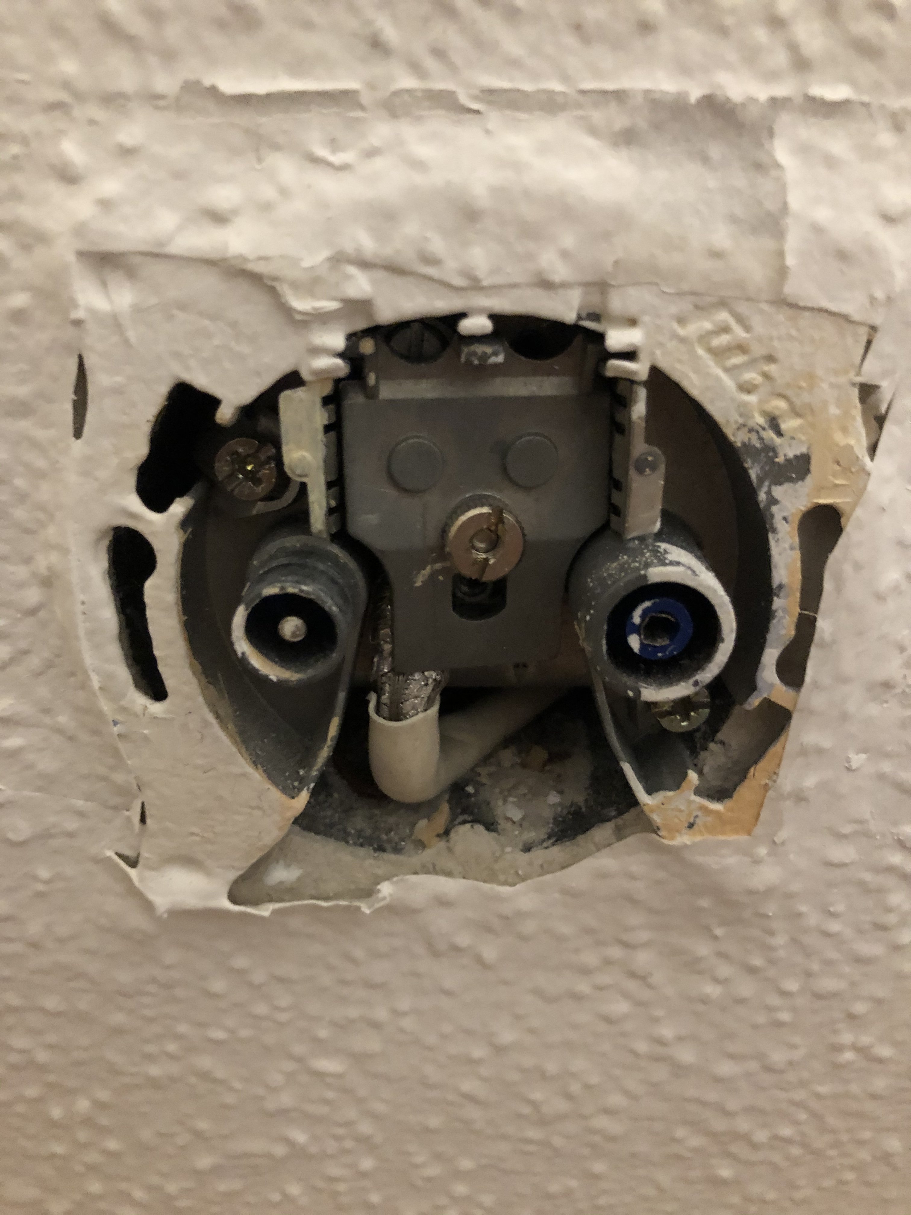

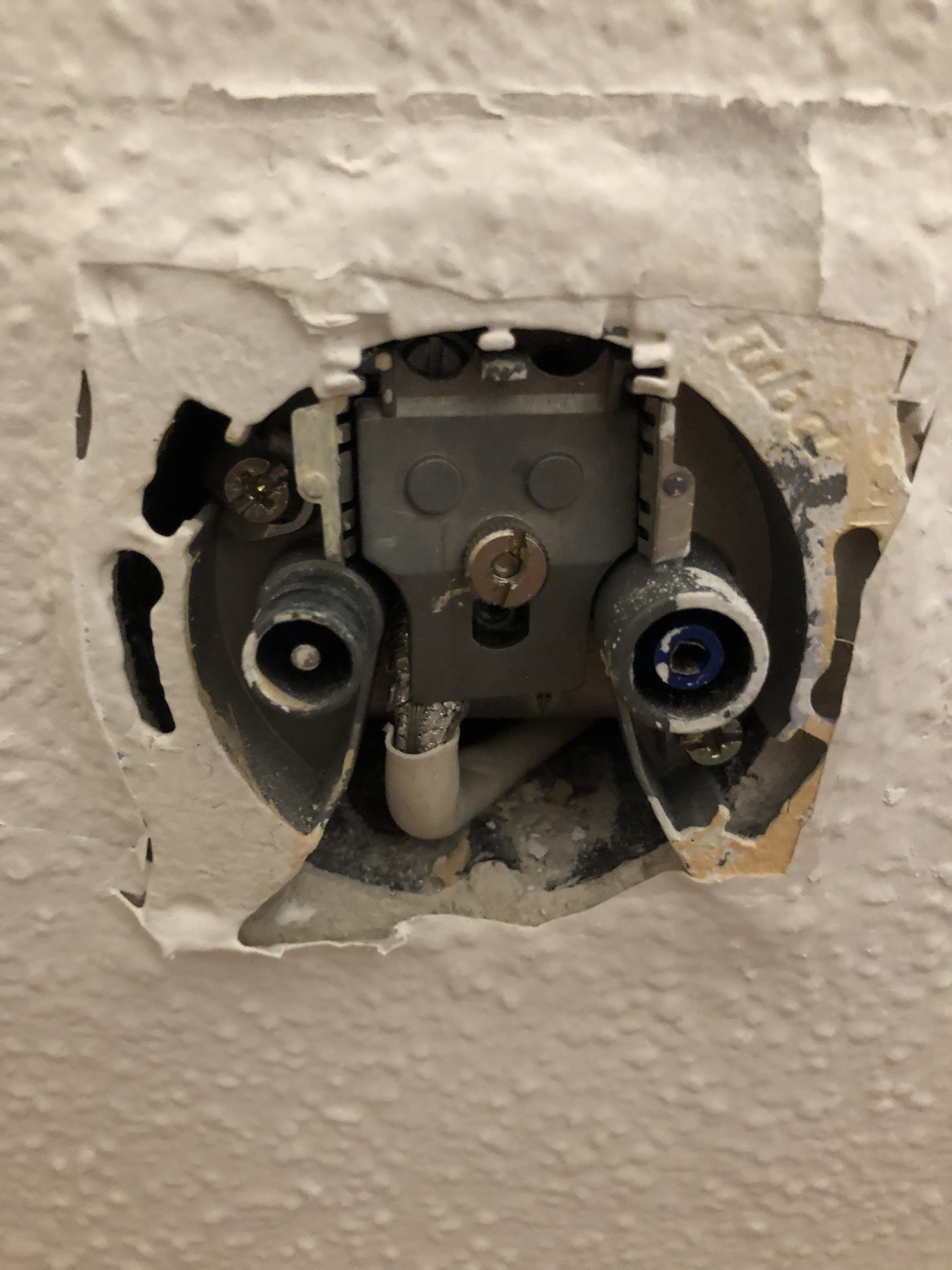

Hier mal ein Bild der Dose.

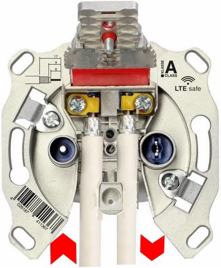

Ja. Vielleicht bekommt die Problemdose ihr Signal von einer vorgelagerten Durchgangsdose - Bild auf Amazon. Und vielleicht ist dort nicht richtig fest geschraubt. Oder es ist schlicht die falsche Dose verbaut.
Viel Erfolg! 🙂
Kommt drauf an, wie deine Installation ausgeführt ist. Beispiele im PDF. Es gibt ja Durchgangs- und Enddosen, je nach Ort und Entfernung braucht man ein anderes Dämpfungsmaß usw. Das ist eigentlich etwas für den Fernsehtechniker oder Elektriker.
Wenn du das jetzt schon so genau eingegrenzt hast, solltest du dir einfach einen Techniker mit Messwerkzeug kommen lassen. Der kann innerhalb von 5 Minuten herausfinden wo genau es hakt. Einfach mal bei deinem Kabel Anbieter nachfragen. Die werden sicherlich einen technischen Kunden Support haben.
