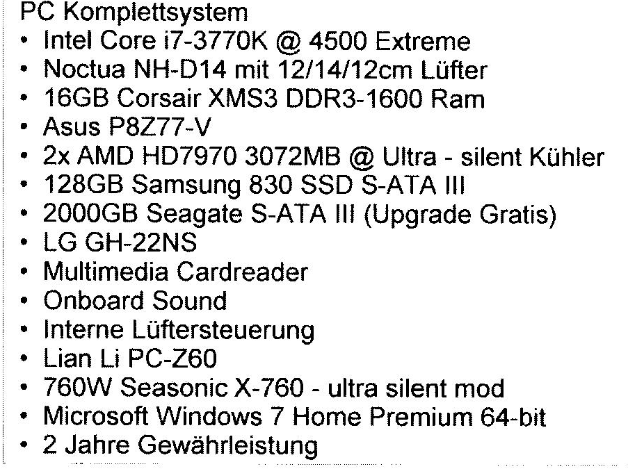

So ich habe mein System:
Was ausgetauscht wurde:
16 GB RAM auf 32 GB RAM
Windows 7 Home Premium 64bit auf Pro 64bit
und die 2 Radeons (Eine kaputt, die andere geht noch) -> EVGA NVIDIA GeForce GTX 780 Superclocked mit ACX Cooler Grafikkarte (PCI-e, 3GB GDDR5 Speicher, DVI, 1 GPU)
So jetzt hoffe ich, dass Ihr mehr Überblick bekommt. ;)
