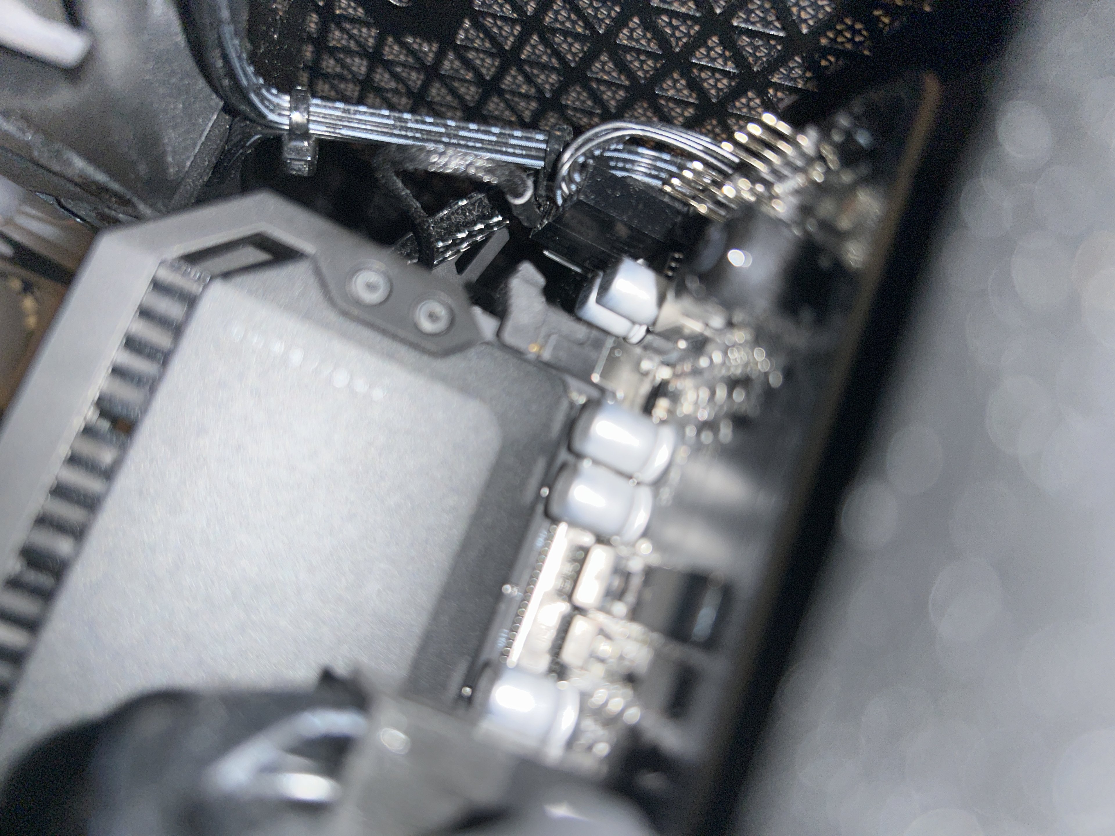

Achte am besten erstmal auf die LED am Board, aber verlass dich nicht drauf, wegen dem Training u.a und btw. bei den BIldenr sehe ich fast nix.
Schau mal ob die wirklich gut da oben Links eingesteckt sind
Sitzt alles perfekt.
