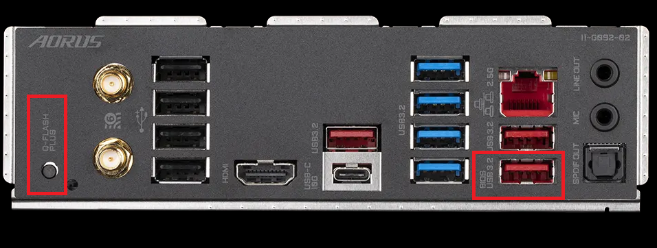

naja führ mal ein BIOS Flashback durch. Dann sind alle BIOS Settings reseted. Vll bekommst du dann direkt schon wieder n Bild :P
Wie gesagt, empfehlung nur bis F6 weil bei dir ab F7, das AGESA 1.0.0.7a Patch A draufkommt und da fingen afaik die meisten aller Probleme an.
Danke dir. Aber hab leider keine Möglichkeit bios neu drauf zu spielen. Bin richtig genervt. Nix geht
oh doch, das hast du:
Nur kennst du vll die Funktion nicht oder?
Um das BIOS zu flashen brauchst du keine Interaktion mit der Benutzeroberfläche, sondern nur einen USB Stick mit der Image drauf.. warte ich suche mal n gutes Youtube Video raus..

Als richtiges Erkennungsmerkmal, dass der BIOS Flashback durch ist, ist halt schlussendlich das Netzteil ne. Wenn dieser dann aus ist, dann is es fertig, aber schau im Video.
Ich poste schon mal das richtige BIOS was für dich in Frage kommt und ich mir sicher bin, dass es funktioniert:
https://download.gigabyte.com/FileL...-ax_f6.zip?v=647d5c44f3c7ba264aa19ff4793fa3bc
ahja nochwas:
Er nimmt ja im Video das gesamte System auseinander, weil er ja zeigen möchte, dass diese Methode auch ohne CPU, GPU oder RAM usw. funktioniert.
Das musst du nicht tun.
Du musst nur n USB Stick vorbereiten, halt auf FAT32 oder exFAT(falls es nicht anders geht) formatieren. Den Dateinamen mit der F6-Dateiendung(in diesem Fall das was ich da oben verlinkt habe) umbenennen in "GIGABYTE.bin", den USB Stick an den richtigen USB Port anschließen und die BIOS Flashback-Taste drücken.
Wenn du bspw. einen USB Stick mit Beleuchtung hast, sprich, der zeigt die Aktivität an, umso besser, dann siehst du erstmal das es angesprungen ist.
Am Ende ist nur wichtig, zu wissen, dass der Vorgang erst komplett abgeschlossen ist, wenn das Netzteil aus ist, halt geht von alleine aus, sprich die Lüfterblätter werden nicht mehr drehen.

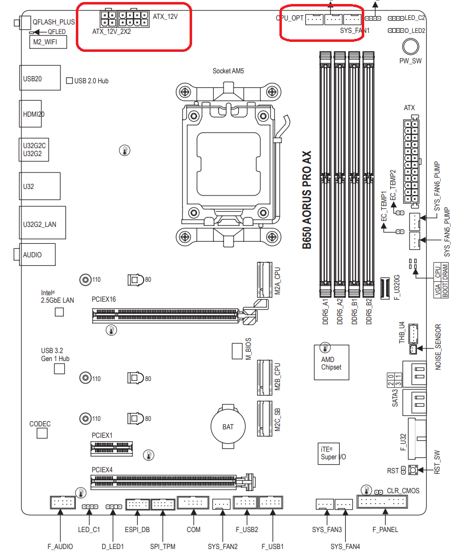

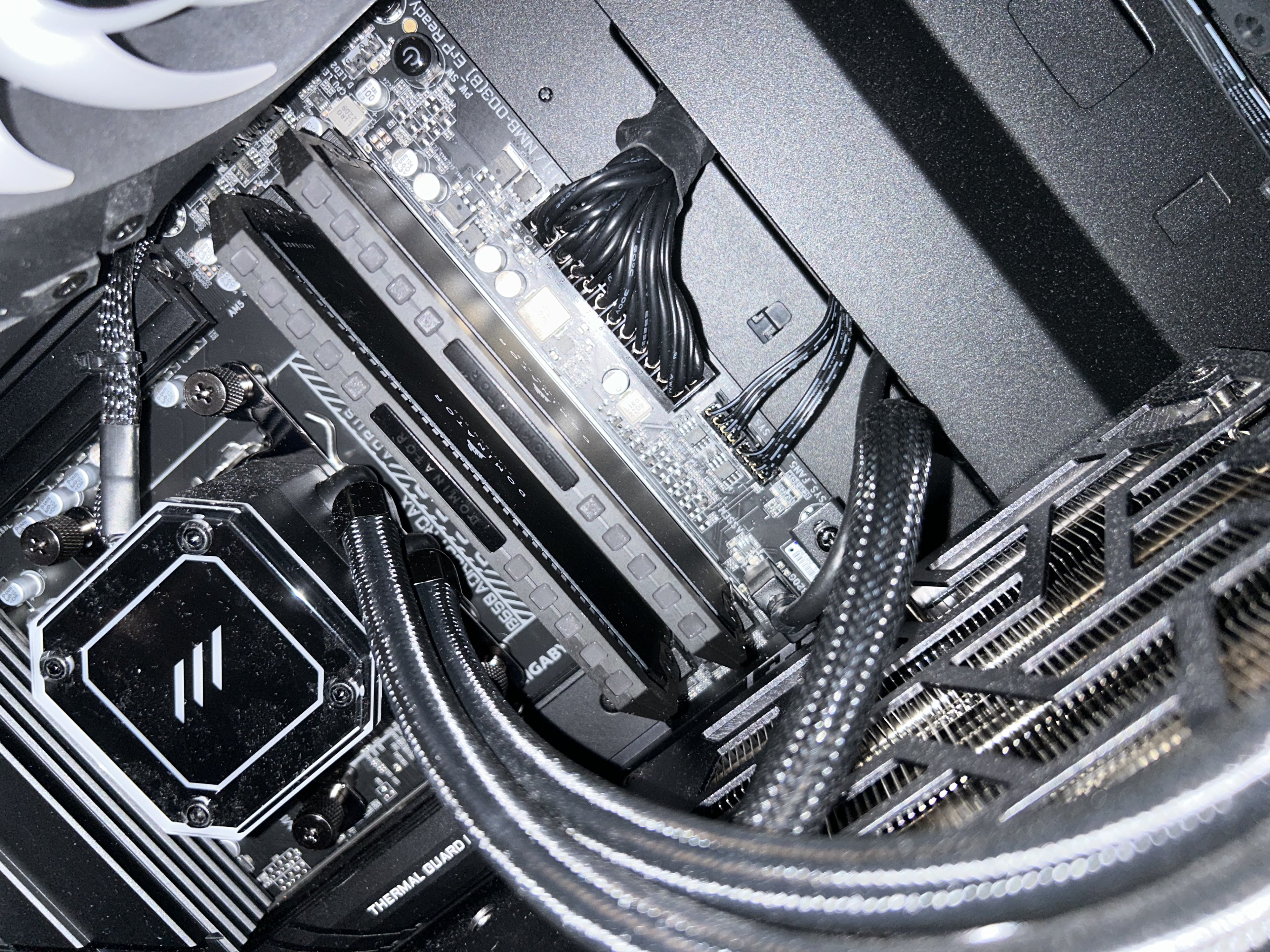

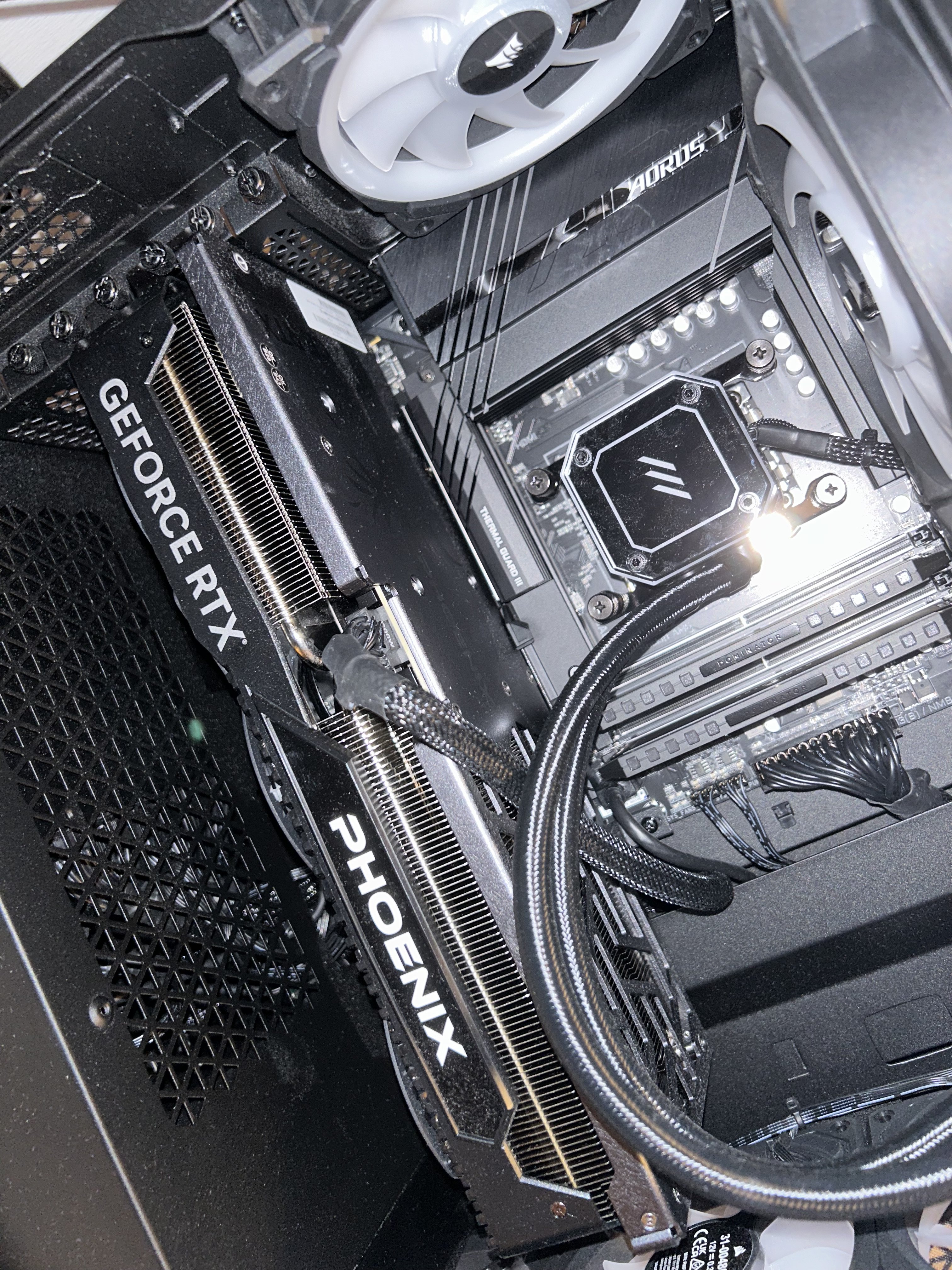

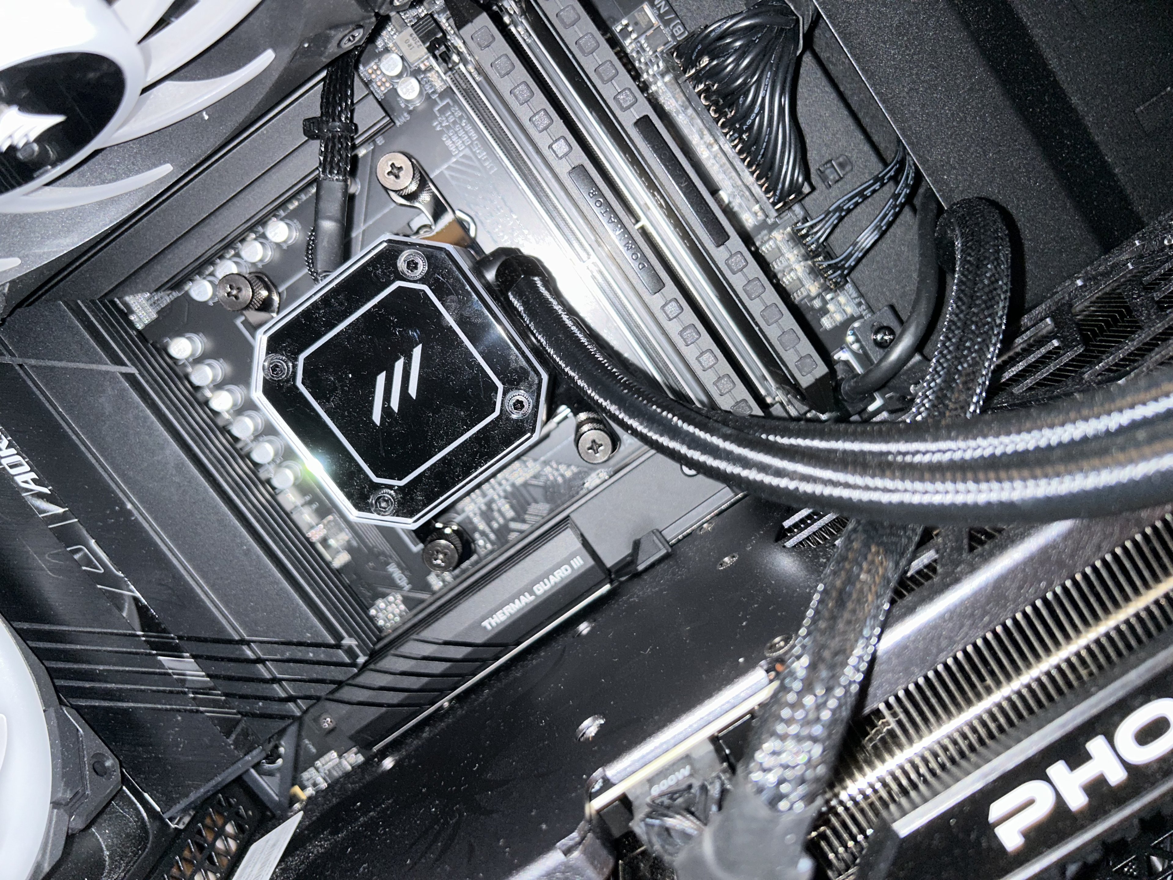

ok, kannst du bitte vom Innenleben des Gehäuses posten? Bitte einmal aufjedenfall eine scharfes mit fokus, wo man alle Komponenten kompakt sieht. Und dann jeweils mehrere Fotos, vorallem von den Stromanschlüssen etc.
ahja btw. was hat dein Kollege dazu gesagt, der wir ja beim Zusammenbau geholfen hatte?
Ich schick dir gleich mal ein Video. Da siehst du was das Problem ist

Und zu den Bildern:
Richtig wichtig, die Linke obere Ecke und co, siehe hier, das muss ich noch sehen
Ok Sekunde, brauchst du das angeschaltet oder ausgeschaltet? Also oben die Leiste
Das ist egal. Ich wollt nur die Verkabelung sehen...
