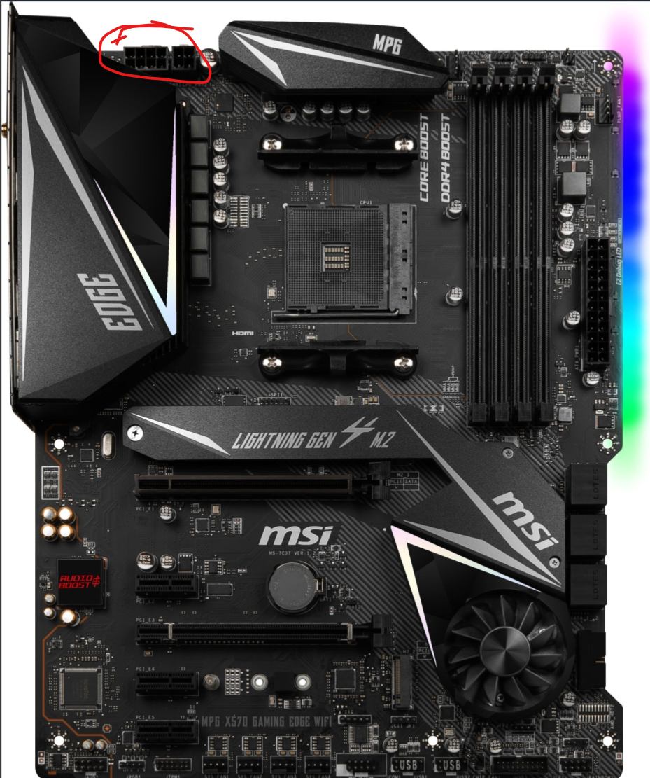

Kann es denn sein das die neue CPU noch den dritten 4Pin Stecker von NT benötigt? Eigentlich reichen 2 ja locker aus.
Ich sehe auf dem Mainboard nur zwei Stecker Buchsen für die CPU:
Welchen hast du denn momentan NICHT angeschlossen?
Generell würde ich immer alle verfügbaren Stecker für die Spannungsversorgung auch anschließen. Damit machst du sicher nichts kaputt. Also einfach mal ausprobieren.
EDIT:
Dazu nochmal ein Zitat aus dem User-Manual:
@Perdakles
Das sind Buchsen, keine Stecker. TE zählt den Dual 4-Pin als zwei Stecker.
Der Prozessor läuft auch nur mit den 8-Pin. Daran sollte es nicht liegen. Schadet aber nicht, den zusätzlichen 4-Pin anzuschließen.
Edit: Das Handbuch weist generell darauf hin, dass alle notwendigen Kabel vernünftig angeschlossen werden müssen, nicht dass alle Buchsen belegt werden müssen.
Ja genau ich meine den 8pin Stecker. Dementsprechend ist die Linke 8er Buchse belegt.
