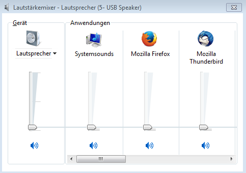

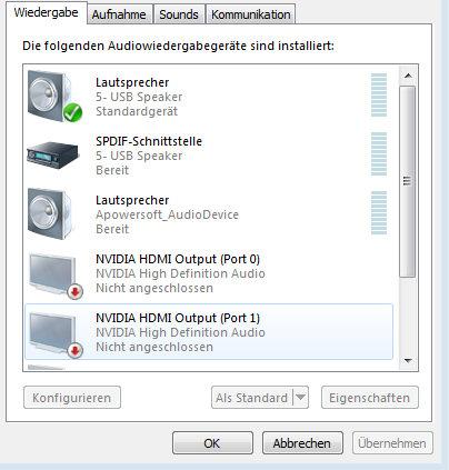

Wenn die Kopfhörer funktionieren und die Lautsprecher nicht, dann hast Du sicherlich etwas falsch eingestellt. Überprüfe noch einmal sorgfältig die Audiogeräte und die Systemlautstärkeeinstellung !
Wenn Du weiter nicht zurecht kommst, probiere einmal in Skype die Audioeinstellungen, ob die Lautsprecher dort funktionieren und ändere die dort mal !
