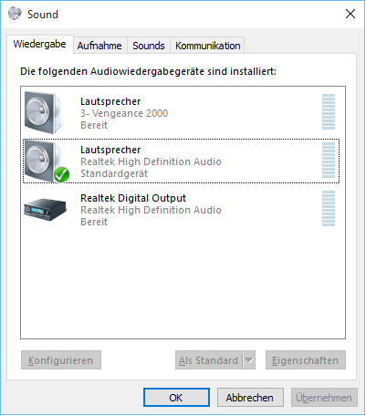

Eine andere Möglichkeit: Hast du mal bei den Sound-Einstellungen (Rechtsklick auf das Lautstärke-Symbol in der Taskleiste, "Wiedergabegeräte" wählen) geschaut, ob überhaupt deine Boxen als primäres Audiogerät eingestellt sind? Nicht, dass irgendein digitaler Ausgang, eine zweite Soundkarte oder HDMI dort als primäres Ausgabegerät markiert sind, dann ist es verständlich dass du nichts hörst.
geh mal auf Sound dann Wiedergabe dort Lautsprecher auswählen
