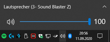

Sieh mal nach ob in der Lautstärkeregelung nicht die Grafikkarte ausgewählt ist
Klicke auf das Lautsprechersymbol und dann sollte dein Monitor als Ausgabegerät erscheinen.
Klicke darauf und wähle das richtige Ausgabegerät/Anschluss aus.
Bei neu erkanntem Monitor/GPU legt Windows 10 den Audioausgang meiner Erfahrung nach meistens auf den Monitor.

  • was ist als Wiedergabegerät ausgewählt? - (geklärt)

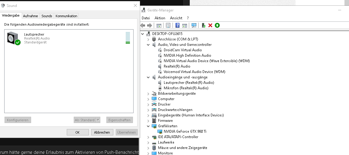

  • was ist an Treibern installiert (GPU & Sound)?
headset ist hinten angeschlossen. Das ist mein headset. Nvdia treiber sind installiert und realtek audio

nein ich habe die gtx 1650 nicht mehr und das andere denke ich nicht und wenn ja was soll ich machen aber bei mir wird im system angezeigt das sound komm aber ich höre vom headset nix das ist mein problem
